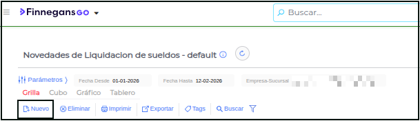

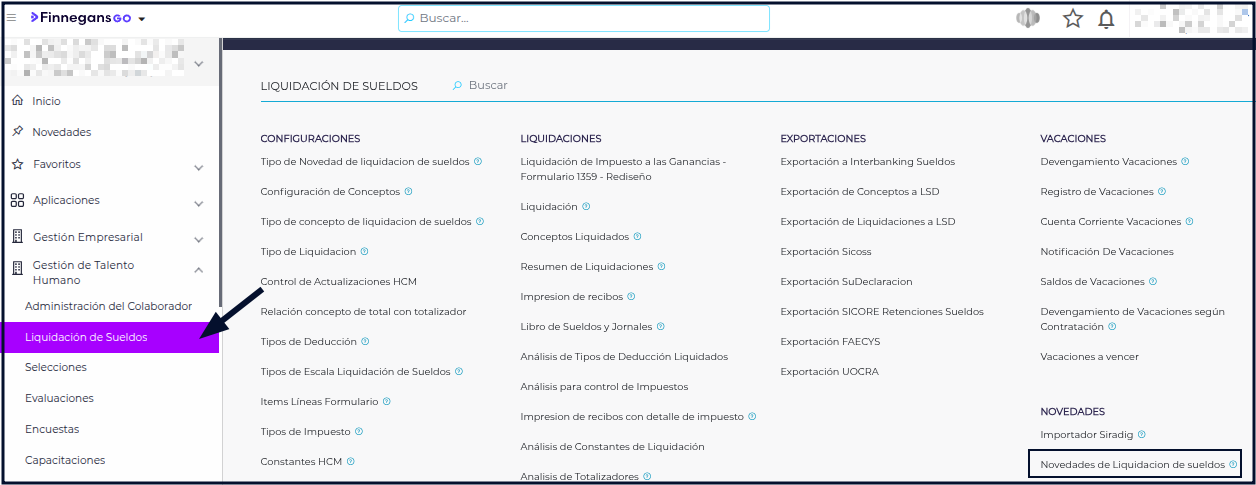

  1. Ingresar al maestro de novedades desde el menú → Gestión de Capital Humano → Liquidación de Sueldos → Novedades → Novedades de Liquidación de Sueldos.
  1. Cliquear en el botón nuevo

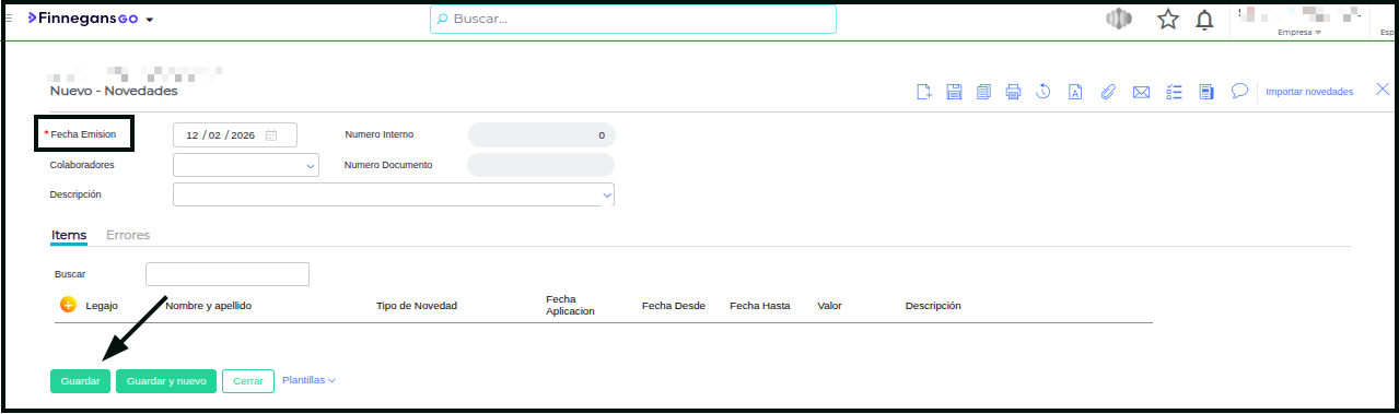

  2. Completar el campo fecha de emisión, descripción (opcional) y luego presionar guardar.
  3. Hacer clic en importar novedades.

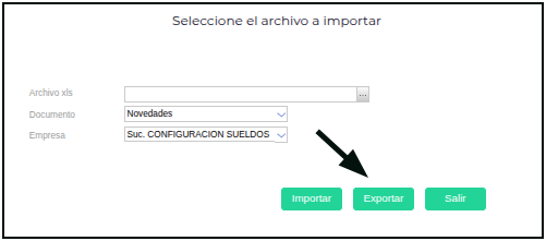

  4. Para descargar el archivo modelo para la importación se debe hacer clic en el botón exportar.

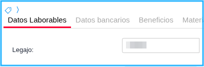

- Legajo: Ingresar el número de legajo que se encuentra ingresando en el menú → Gestión de Talento Humano → Administración del Colaborador → Colaboradores. Luego acceder al colaborador y dentro del legajo donde se encuentran todos los datos laborales, está el número de legajo.
El formato en la planilla tiene que estar en texto para que nos permita agregar ceros adelante.
Si tenés legajos con ceros adelante dentro del sistema, es importante reflejarlos así en la planilla para que el importador los reconozca.

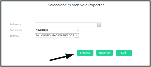

  1. Para importar el archivo se debe cliquear en importar.
Importante: El nombre del archivo no debe contener caracteres especiales.

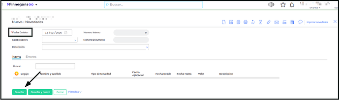

  1. Una vez importado se debe presionar el botón guardar.
