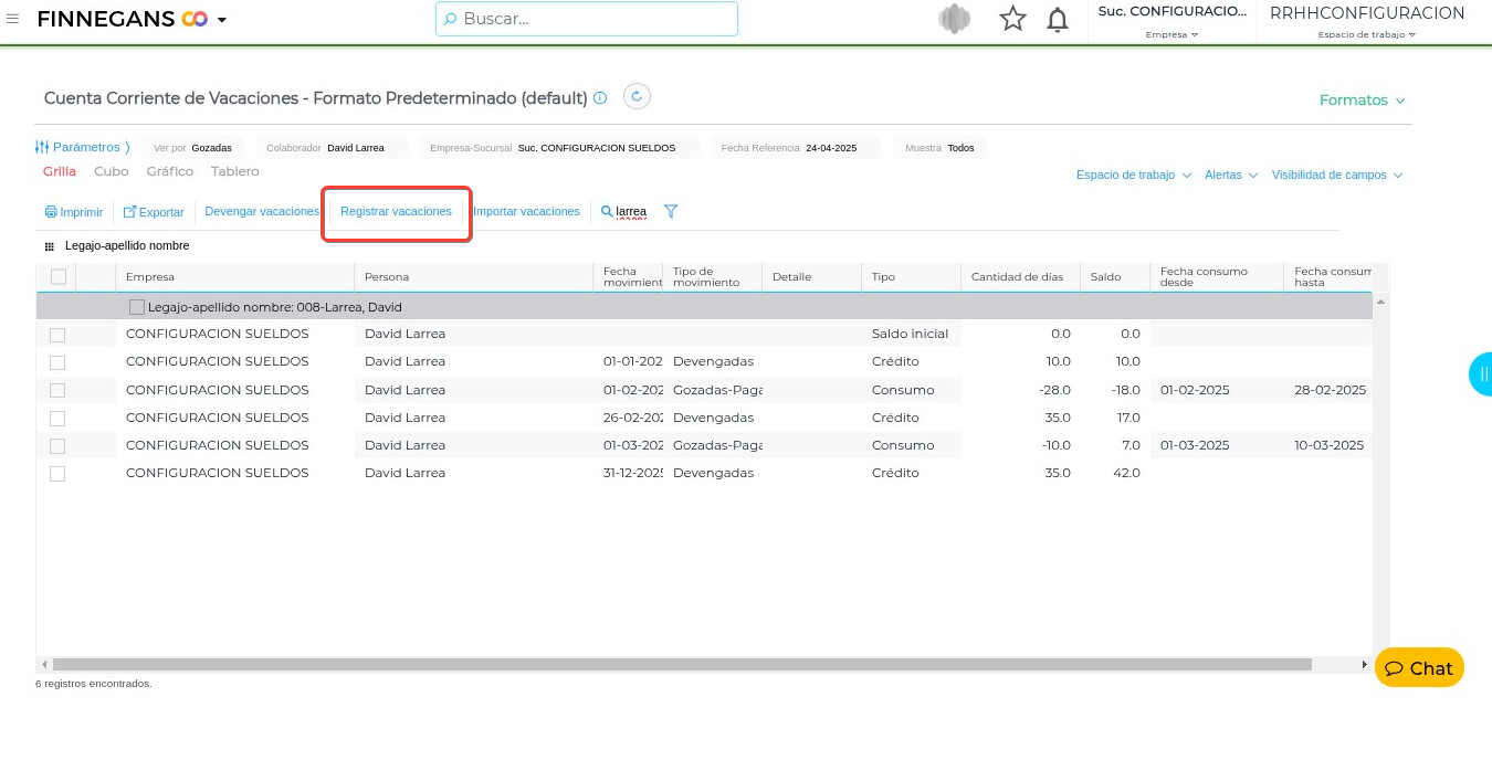

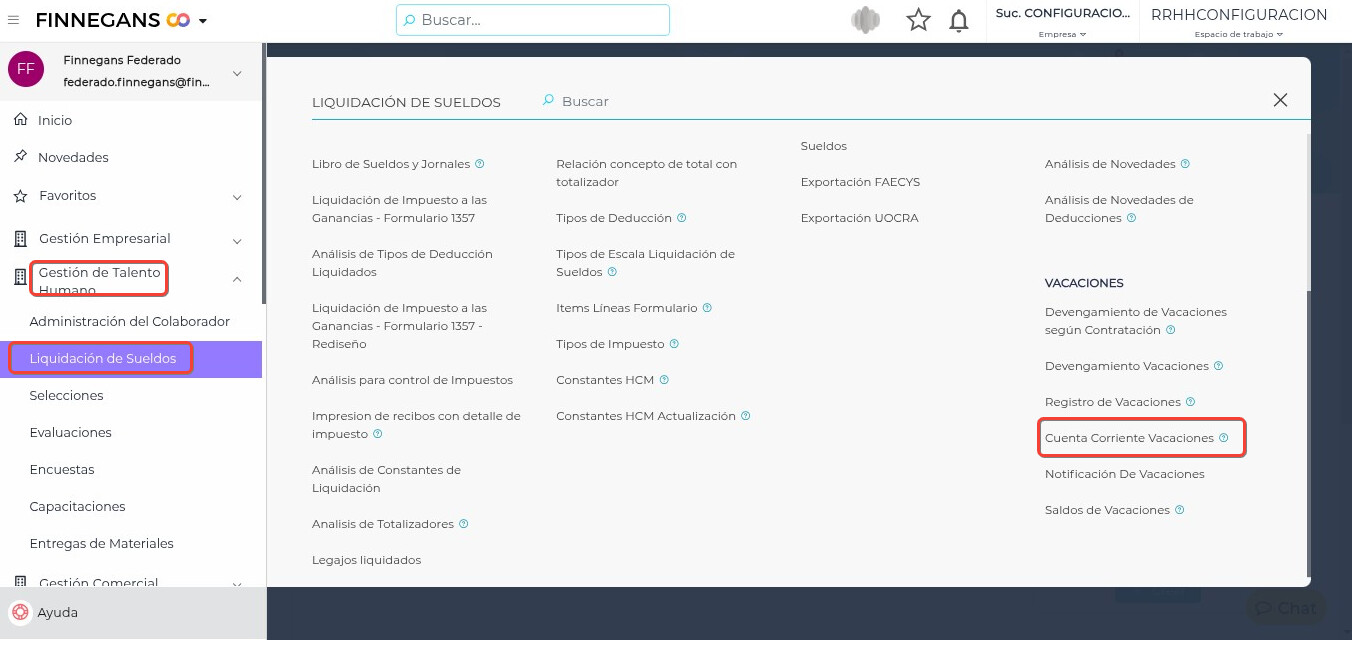

  1. Ingresar a → Gestión de Talento Humano → Liquidación de sueldos → Cuenta corriente de vacaciones.

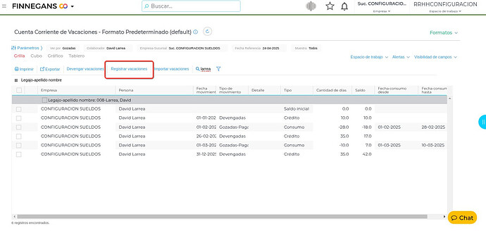

  2. Hacer clic en la solapa “Registrar Vacaciones”

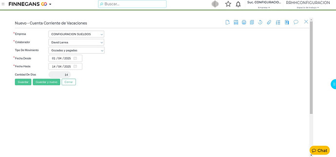

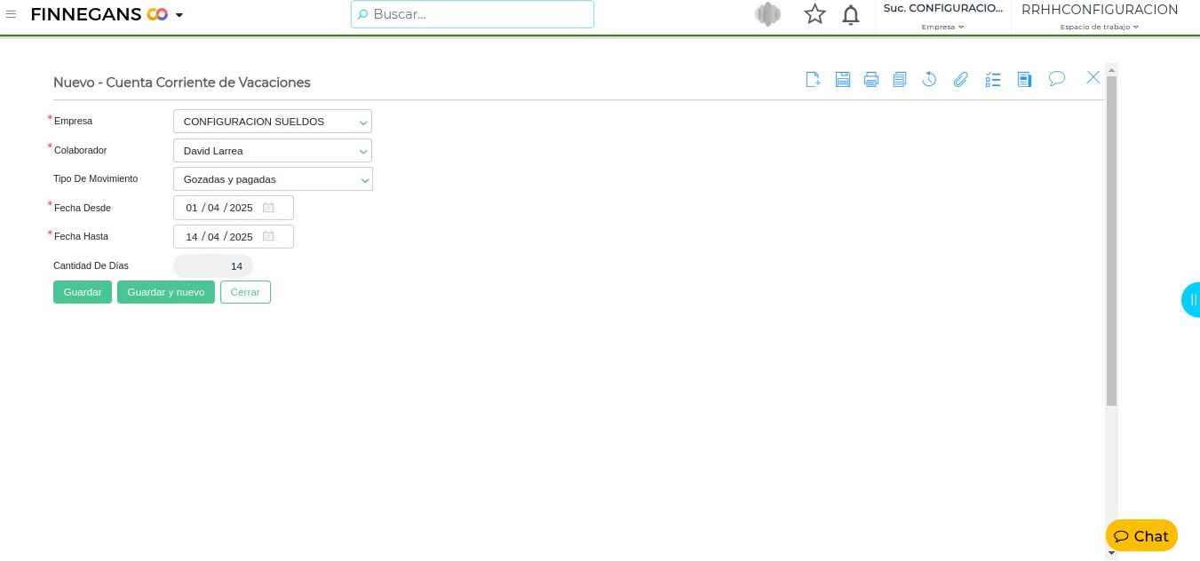

  1. Completar los parámetros:
    Empresa: Viene completado por default, debe corresponder a la misma empresa a la que pertenece el colaborador.
    Colaborador: Buscar el legajo correspondiente.
    Tipo de Movimiento: Indicar si las vacaciones serán, Gozadas, Pagadas o Gozadas y Pagadas-
    Fecha Desde: Indicar fecha de inicio de las vacaciones.
    Fecha Hasta: Indicar fecha de fin de las vacaciones.
    Cantidad de días: Se completa de manera automática con base en al inicio y fin de la licencia.
  2. Guardar y Cerrar.
