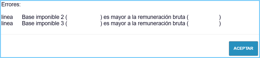

Libro de Sueldos Digital - Mensaje de Error: "Base imponible (XXXX) es mayor a la remuneración bruta (XXXX)"
¿Por qué ARCA arroja el error de: “Base imponible (XXXX) es mayor a la remuneración bruta (XXXX)” al intentar importar una liquidación del Libro de Sueldos Digital?
Este error se presenta cuando existen conceptos remunerativos o no remunerativos que están mal ordenados en el tipo de liquidación y no totalizan correctamente.
  1. Ingresar al tipo de liquidación y revisar que los conceptos remunerativos involucrados en la liquidación estén por encima del concepto Total Remunerativo.
  2. Chequear que los conceptos no remunerativos involucrados en la liquidación estén por encima del concepto Total No Remunerativo.
  3. En caso de que alguno no esté ordenado correctamente, ordenarlo en el orden correspondiente y guardar el tipo de liquidación.
  4. Procesar nuevamente la liquidación (debe tenerse en cuenta que los netos pueden variar).
  5. Exportar el archivo de la liquidación y subirlo a ARCA. Para obtener un paso a paso detallado de cómo realizar este proceso podés hacer clic acá.
