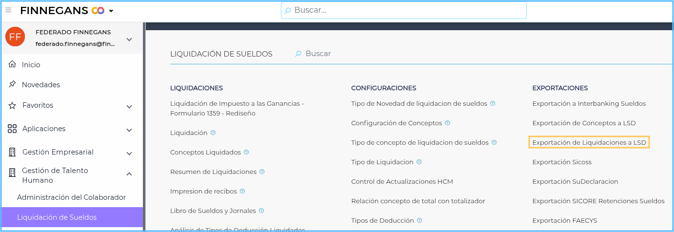

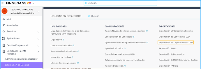

  1. Ingresar al menú → Gestión de Talento Humano → Liquidación de Sueldos → Exportaciones → Exportación de Liquidaciones a LSD.

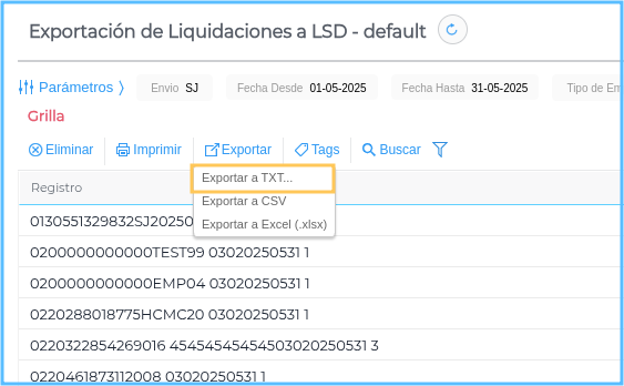

  1. Una vez colocados los parámetros y habiendo hecho clic en “Aceptar” deben cliquear en Exportar → Exportar a TXT.
Importante:
  • El archivo de texto generará una última línea en blanco que debe eliminarse antes de subir la liquidación a la página de ARCA.
