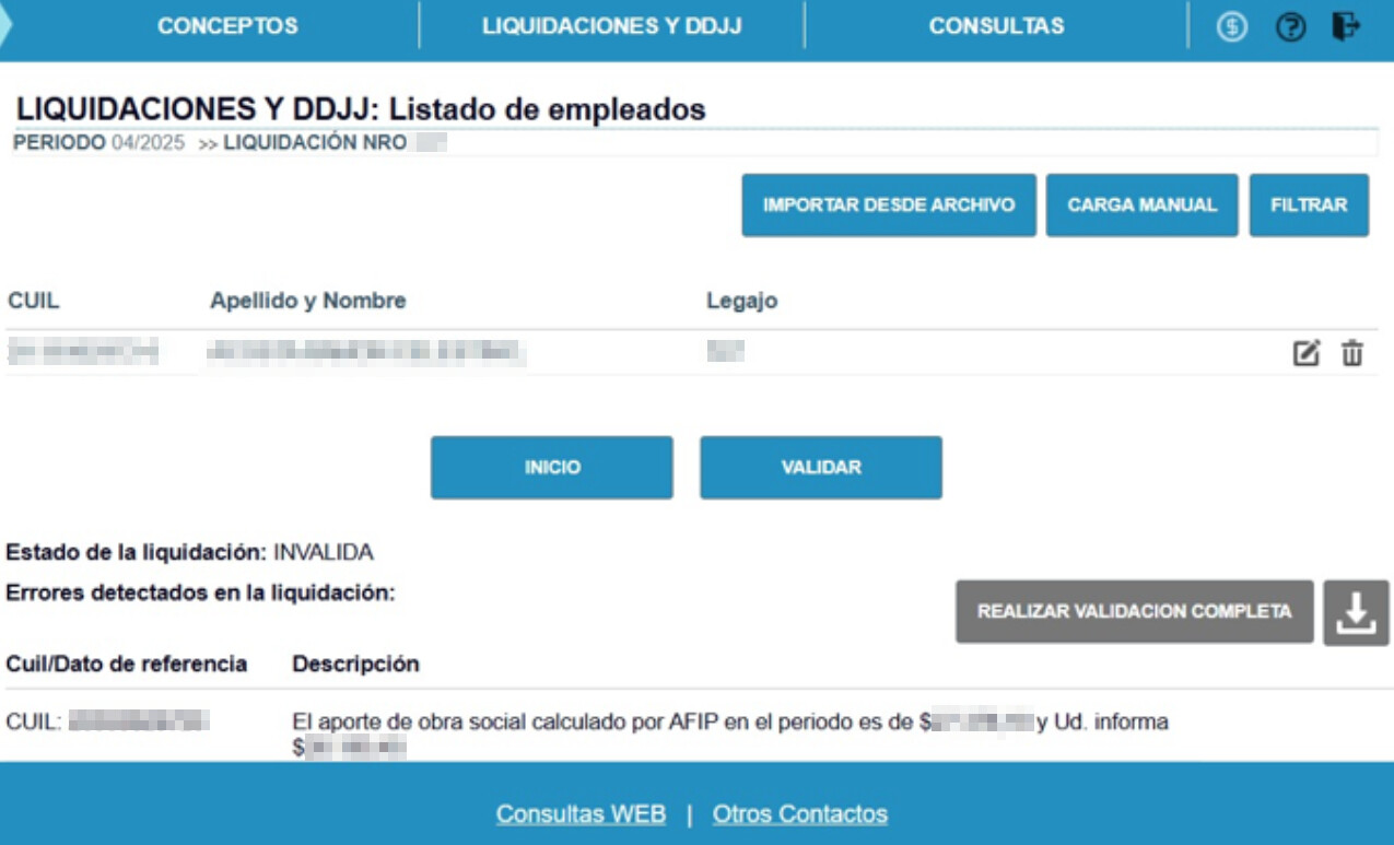

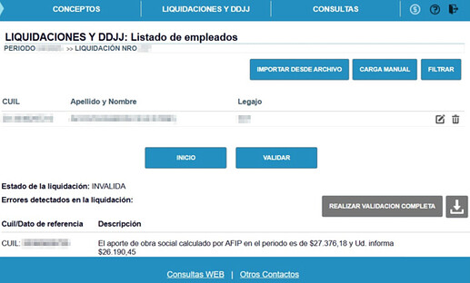

¿Por qué ARCA arroja el error de: “El aporte de obra social calculado por AFIP en el periodo es de $XXXX y ud. informa $XXXX” al intentar validar una liquidación del Libro de Sueldos Digital?
ARCA arroja dicho error porque se está calculando una obra social que sale por recibo, que no es igual a la que calcula ARCA a partir de la base de conceptos que informamos como base para aportes de obra social.

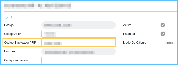

Cambiar el campo código empleador AFIP por uno distinto, ya que hay que subir nuevamente el concepto a ARCA.
Exportar el concepto y subirlo a ARCA. Para más información podés hacer clic acá.

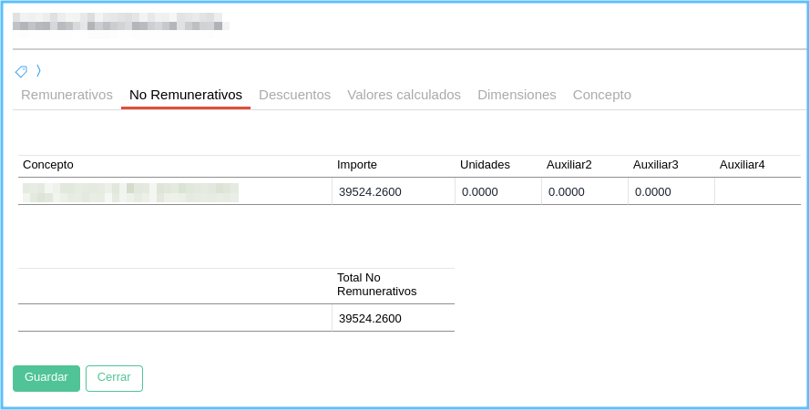

Determinar que concepto está generando el error. Para eso deben calcular la diferencia entre el valor indicado por ARCA y el informado por el sistema y luego aplicarle el 3%.
En este caso, el valor calculado por ARCA es de $27.376,18 y el que salió por recibo fue $26.190,45. La diferencia es $1.185,73.
A este valor le aplicamos el 3% y obtenemos el importe del concepto que está ocasionando la inconsistencia: $1.185,73 / 3% = $39.524,33.- -

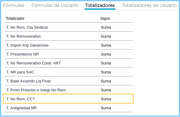

Buscar el valor en la liquidación.

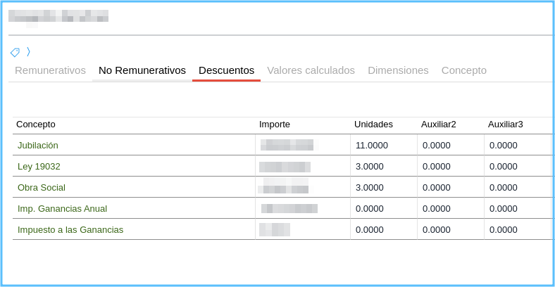

Ingresar al concepto y revisar la configuración de los totalizadores.
En este caso, el concepto tenía el totalizador de “T. No Rem. CCT” (base para aportes de obra social no remunerativa) pero en el recibo no se descontaba dicha obra social.

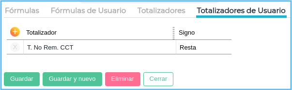

Configurar correctamente el totalizador o revisar por qué no calcula la obra social sobre lo no remunerativo en caso de que corresponda.
En este caso, como el totalizador no es correcto, se configura el mismo totalizador, pero con signo resta.
Cambiar el campo código empleador ARCA por uno distinto, ya que hay que subir nuevamente el concepto a ARCA.
