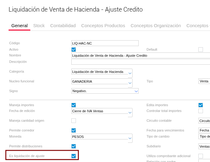

  1. En primera medida, (y como ya se encuentra especificada en la entrada Configuración Liquidación de Venta directa de Hacienda - Ajuste Crédito - Importante ARCA) es importante que el tipo de documento tenga el chek marcado de Es liquidación de ajuste. Esto va a permitir que cuando se obtenga CAE desde el documento, se obtenga como ajuste de crédito en ARCA.

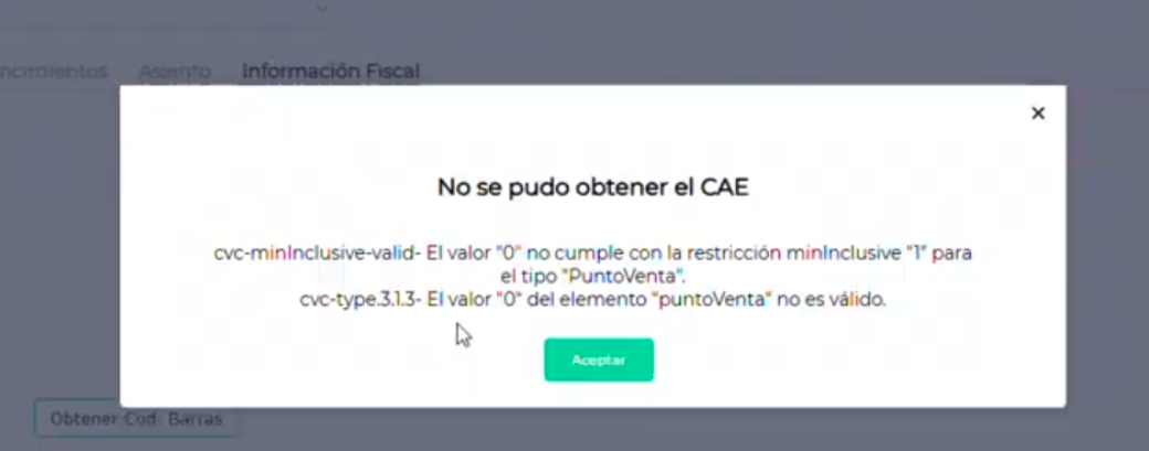

  1. También es importante saber que este documento tienen una numeración correlativa a la de la liquidación de venta de hacienda, por lo tanto, ambos documentos (la venta de hacienda y el ajuste de crédito) deben tener configurados el mismo talonario y misma máscara, de lo contrario, al querer obtener CAE, el sistema nos arrojará un aviso como este: Error al obtener CAE: cvc-minInclusive-valid- El valor “0” no cumple con la restricción minInclusive “1” para el tipo “PuntoVenta”.
    cvc-type.3.1.3- El valor “0” del elemento “puntoVenta” no es válido.
