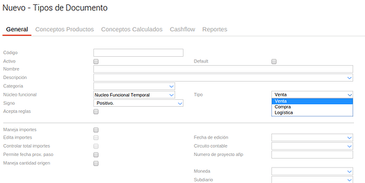

En esta solapa se editan los datos generales del Tipo de Documento:
Sección I
Código: clave alfanumérica de identificación del tipo de documento creado. El mismo es obligatorio y único, y se visualizará en distintos reportes o procesos.
Activo: Indica si el tipo de documento creado se encuentra o no disponible para su utilización en nuevas transacciones.
Default: Sólo es posible tener un documento por defecto para cada categoría de tipos de documentos.
Nombre: Representa el nombre del tipo de documento que se está creando.
Descripción: Permite al usuario ingresar cualquier tipo de información descriptiva referida a la utilización o finalidad del tipo de documento creado.
Categoría: Este campo es propuesto automáticamente por el sistema a partir de la Categoría de Tipo de Documentos seleccionada al crear el mismo. Ésta determiona el comportamiento del documento creado, como así también la vista del menú en el cual intervendrá el mismo. Se sugiere no modificar la categoría propuesta por el sistema, salvo indicación expresa de un consultor durante el proceso de implementación. Además cabe destacar que al utilizar un tipo de documento en una operación, luego no se podrá modificar la categoría del mismo.
Núcleo Funcional: Relaciona transacciones de un mismo tema(ej: Ventas) y facilita la asignación de permisos.
Tipo: Permite indicar al usuario en qué clase de circuito o Workflow desea que intervenga el documento de operación creado. Los valores posibles son: Ventas, Compras o Logística. Para más detalles, referirse a Workflow.
Signo: Permite seleccionar el signo con el cual van a ser expresados los importes y las cantidades resultantes de la operación en los distintos informes del sistema. El signo negativo es utilizado, por ejemplo, en las notas de crédito o en documentos de ajustes negativos de gestión (por ejemplo: para una Cancelación de Órdenes de Compras o Ajustes de Labores). Es importante aclarar que al momento de cargar los valores en las transacciones, los mismos deben ser ingresados siempre con signo positivo. También se debe tener en cuenta que la configuración del comportamiento contable de los documentos (por ejemplo, en el impacto en Debe o Haber de las solapas de Concepto de Productos y de Conceptos Calculados) se debe efectuar independizándose de esta configuración.
Acepta Reglas: Se utiliza para los casos en que estén configuradas las Reglas de Negocio. Para más detalles, referirse a Reglas de Negocio.

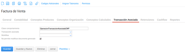

Genera Transacción Asociada: Al activar esta opción, se habilita una nueva solapa de Transacción Asociada en la configuración de este documento. Esto permite que al momento de registrar una transacción con este tipo de documento, el sistema genere automáticamente otra transacción adicional según el tipo de documento configurado en esa solapa.

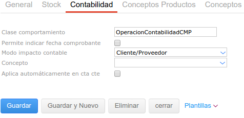

Contabilidad: Al activar esta opción, el sistema habilitará una nueva solapa dentro de la configuración del tipo de documento denominada Contabilidad (actualmente no se requiere configuración específica dentro de dicha solapa). Adicionalmente, al estar activa esta opción, indica que el comprobante creado generará el registro automático de un asiento contable basado en los datos ingresados en la transacción. La forma o estructura del asiento contable dependerá de las configuraciones establecidas en las solapas de Conceptos de Productos, Conceptos Calculados y Conceptos de Organización. Son ejemplos de documentos que requieren esta configuración activa, las facturas de compras y de ventas, los comprobantes de tesorería, etc.

Contabilidad
En esta solapa se configura la relación de los documentos de este tipo con la contabilidad. Sólo está disponible si en la solapa General se activó la opción Impacta en Contabilidad.
Clase Comportamiento: Este es un campo de configuración interno del tipo de documento. El mismo no debe ser editado por el usuario y es configurado automáticamente por el sistema. La modificación de este campo debe estar a cargo o supervisada por un consultor durante la implementación del sistema.
Permite Indicar Fecha Comprobante: Al activar esta opción, el sistema habilitará un nuevo campo en la cabecera del comprobante denominado Fecha Comprobante. El mismo servirá para registrar la fecha real de emisión del comprobante. Es de utilidad en aquellos documentos donde pudiera existir una fecha de comprobante distinta a la fecha de contabilización del mismo. Un ejemplo de esto son las facturas de compras; muchas veces se necesita ingresar facturas con fechas de documentos correspondientes a períodos ya cerrados contables o impositivamente. En esos casos, se podrá asignar como Fecha de Comprobante, la fecha real del documento y como Fecha, la fecha de contabilización.
Modo Impacto Contable: Determina el tercero sobre el cual va a impactar la cuenta corriente, es decir a quien se le imputará la deuda (a favor o en contra) generada en la operación. Los valores posibles para este campo son:
Cliente/Proveedor: Implica que el tercero a quien se le imputará la deuda es aquel indicado en el campo Organización (Cliente/ Proveedor) cuando se cargue la transacción.
Intermediario: Implica que el tercero a quien se le imputará la deuda es aquel que esté indicado en el campo Corredor/Consignatario/Intermediario cuando se cargue la transacción.
Origen: Implica que el tercero a quien se le imputará la deuda es aquel que esté indicado en el campo Destinatario, el cual habilitará cuando se cargue la operación si se eligió esta opción.
Concepto: Este campo sólo se utiliza si el Modo Impacto Contable elegido es Origen. Al registrar una operación, en el campo Destinatario sólo se muestran las organizaciones asociadas al Concepto de Organización indicado en esta opción.
Aplica Automáticamente en Cuenta Corriente: Al activar esta opción, cuando se vincula una factura con una nota de crédito o de débito, el sistema vincula tanto las cantidades como el importe de cada uno de los ítems. Caso contrario sólo se vinculan las cantidades.
Transacción Asociada: Permite elegir un tipo de documento para que genere automáticamente una transacción adicional a partir de la operación registrada. Desde el botón “Ver Log” de la operación original se podrá consultar el tipo y número de documento de la transacción adicional generada. El criterio por medio del cual se generará la transacción adicional va a estar regido según la clase de comportamiento indicada en el campo anterior. Se recomienda que la modificación de este campo esté a cargo o supervisada por un consultor durante la implementación del sistema.
Workflow: Permite seleccionar en qué workflows impactará la transacción generada automáticamente. Para más información, consultar el documento de Workflow.
No permite modificar documento generado: El documento que se generó no podrá ser editado.

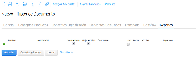

Reportes
En esta solapa se van a configurar los reportes de impresión disponibles para cada transacción del tipo de documento que se está creando. Los mismos se visualizan desde la opción Imprimir en cada transacción.
