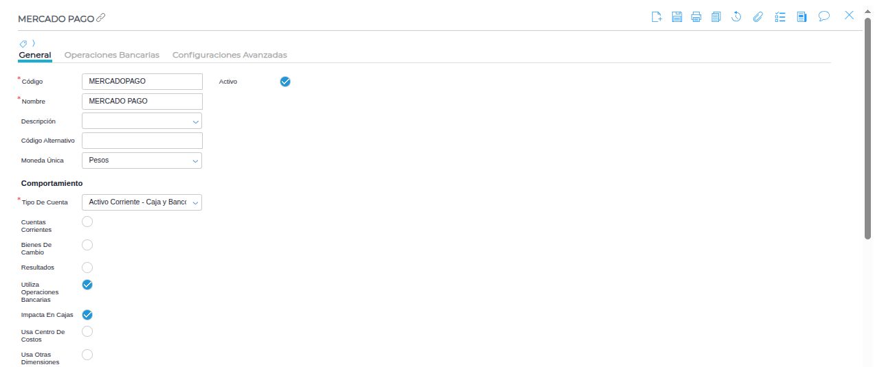

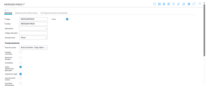

Definir una cuenta contable para imputar las cobranzas de Mercado Pago.

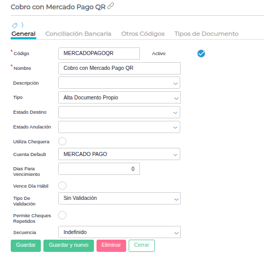

Definir un Tipo de Operaciones Bancarias para mercado pago.
Esto será necesario para poder registrar las cobranzas en ERP, ya que las mismas deben estar asignadas a una determinada cuenta contable.

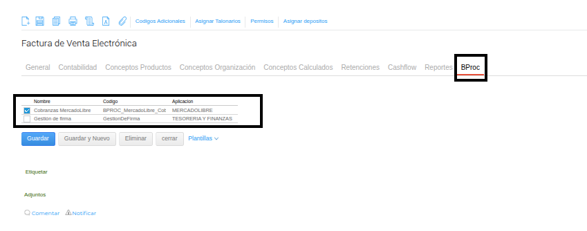

Configurar en el tipo de documento factura de venta en la solapa de brpoc, configurarlo solo para las facturas de venta que siempre generas a partir de un pedido de venta de mercado libre.

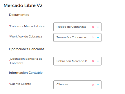

- Configurar en la Aplicación la solapa Cobranzas, como se indica a continuación:
- Activar el check “Generar Cobranzas”
- Configurar “Documentos”, donde se deberá seleccionar el documento en el que impactará la cobranza de MeLi, y el Workflow.
- Configurar “Operaciones Bancarias de Cobranza”, donde se deberá seleccionar el Tipo de Operación Bancaria aplicable para las ventas de ML.
- Configurar “Información Contable” para clientes.

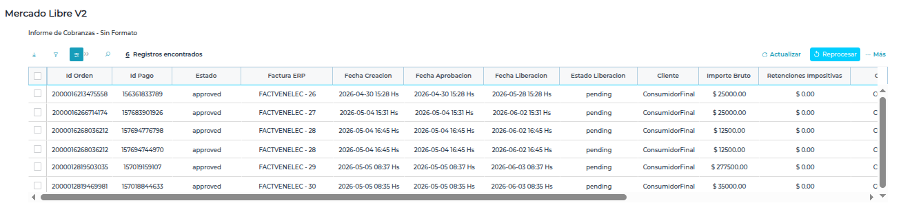

Seleccionado el período de fechas (desde-hasta), se visualizará el Informe de Cobranzas, de las ventas realizadas en dicho período:
Id Orden: Identificación de la venta en Mercadolibre.
Id Cobranza: Identificación de la cobranza en Mercadolibre.
Fecha Aprobación: Fecha en que se aprobó el pago en Mercadolibre.
Estado Acreditación: informa la disponibilidad del dinero para ser cobrando, aun no esta disponible la actualización de los estados del pago en mercado libre
Fecha Cobranza: Fecha en que se hará efectivo el pago de la venta desde Mercadopago, se toma la primera fecha que devuelve mercado libre.
Cliente: Nombre del Comprador.
Importe Bruto: Importe total abonado por el cliente.
Retenciones Impositivas: Importe total de retenciones impositivas de la venta.
Cobranza ERP: Identificación interna de la Cobranza en ERP.
*Estado: Estado de la cobranza: si impactó en ERP → procesado ; no impacto en ERP → error
Error: Descripción del error producido.
Si una Cobranza no pudo impactar en ERP y se encuentra en “Estado” ERROR, se podrán realizar las acciones correctivas, seleccionando el registro y desde el botón Acciones → Reprocesar.

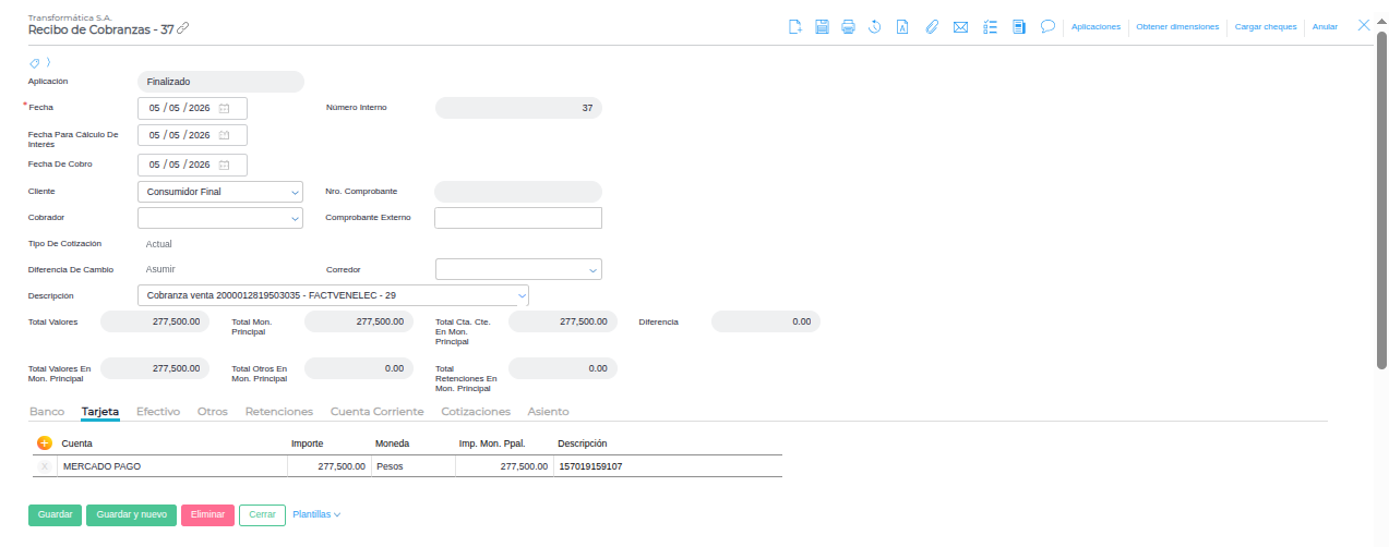

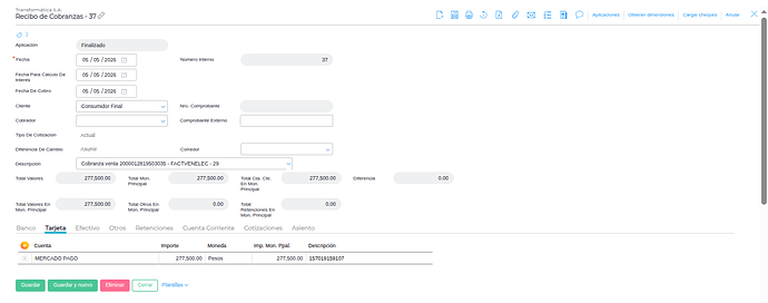

Se va a crear un recibo de cobranza cada vez que se cree una factura de venta asociada a un pedido de venta de mercado libre, ya que el brpoc de cobranzas de meli va a evaluar dicha condición antes de intentar crear la cobranzas.
Es importante aclarar que las cobranzas se hacen por la totalidad de pago del cliente, es decir si se realiza una factura parcial de un pedido de venta, el documento de cobranzas se va a generar por el total abonado por el cliente.

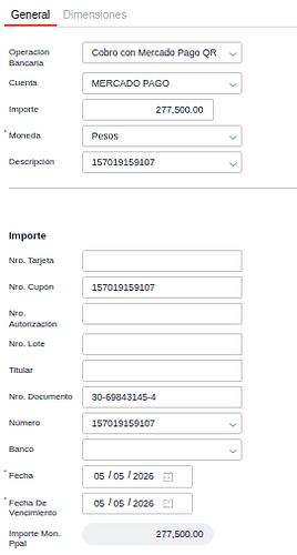

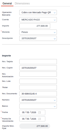

Se van a crear tantos items de tarjeta como pagos tenga asociado un pedido de venta de mercado libre. En el campo Nro de cupón, vas a visualizar el id de pago que luego podes utilizar para conciliar con el resumen de cuenta de mercado pago.
