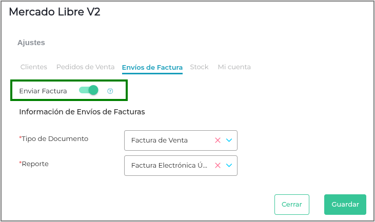

Configuraciones en la Aplicación
- Activar el check de Envío de Facturas
- Definir el Tipo de Documento para ser generado y Reporte a ser enviado.
Una vez completada la información, GUARDAR.

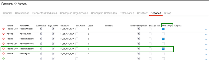

Configuraciones en ERP

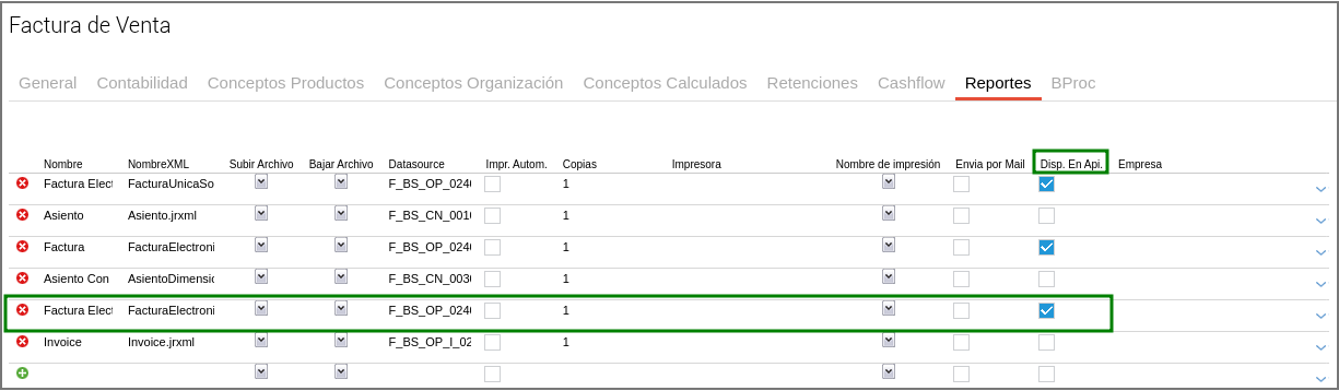

Es importante verificar que, para el Tipo de Documento y Reporte seleccionado en ajustes, esté correctamente configurada la opción “Disp. en API” como activa en la solapa de Reportes. Este paso es fundamental para que se realice el envío automático de la factura generada a Mercado Libre.
Nota: la omisión de esta configuración es un error común que impide el envío de la factura a Mercado Libre.

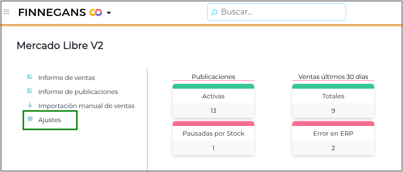

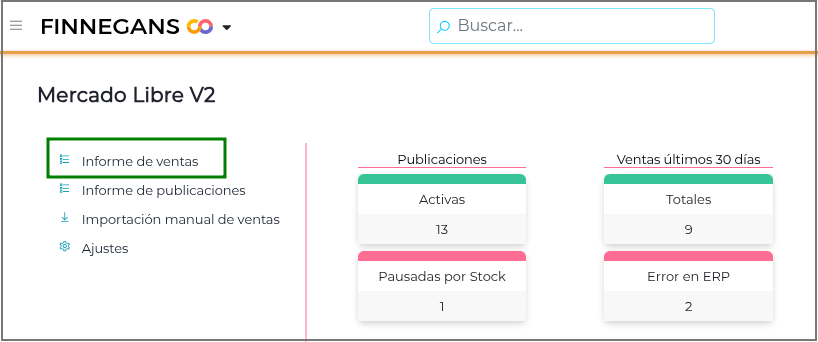

Se accede desde Menú → Aplicaciones → Mercado Libre o Menú → Administrar → Plug & Go → Aplicaciones → Mercado Libre.

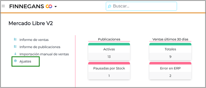

Si la aplicación no se encuentra configurada, deberás hacerlo. Se deberá configurar desde la opción “Ajustes”.

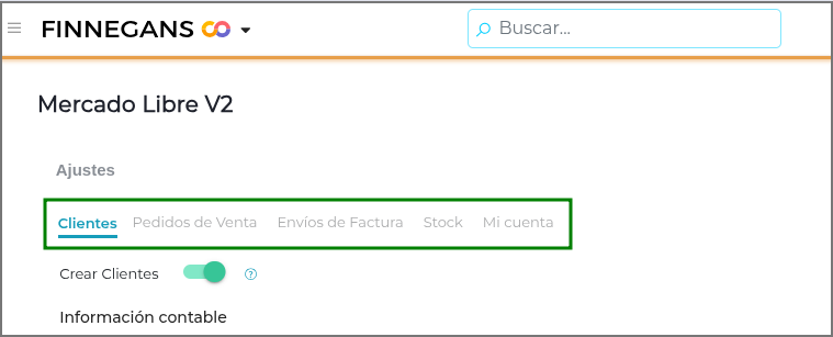

Configurar toda la información de las solapas:
Si tenés dudas te dejó el enlace Cómo usar MercadoLibre?.

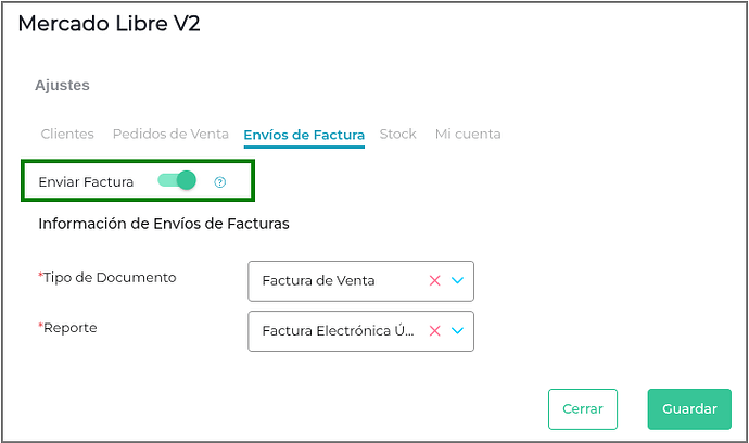

Recordá configurar la solapa “Envíos de Facturas”, para que se envíen las facturas a los compradores y vendedores.

Al generarse un Pedido, el mismo se podrá visualizar en el Informe de Ventas.
