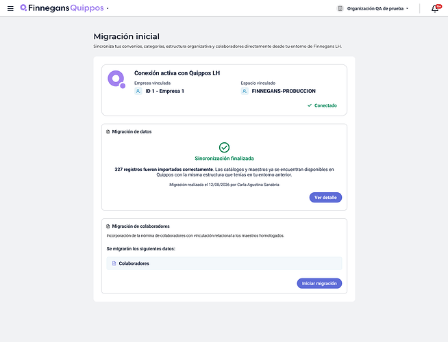

:pushpin: Ruta: Menú → Ajustes → Migración inicial

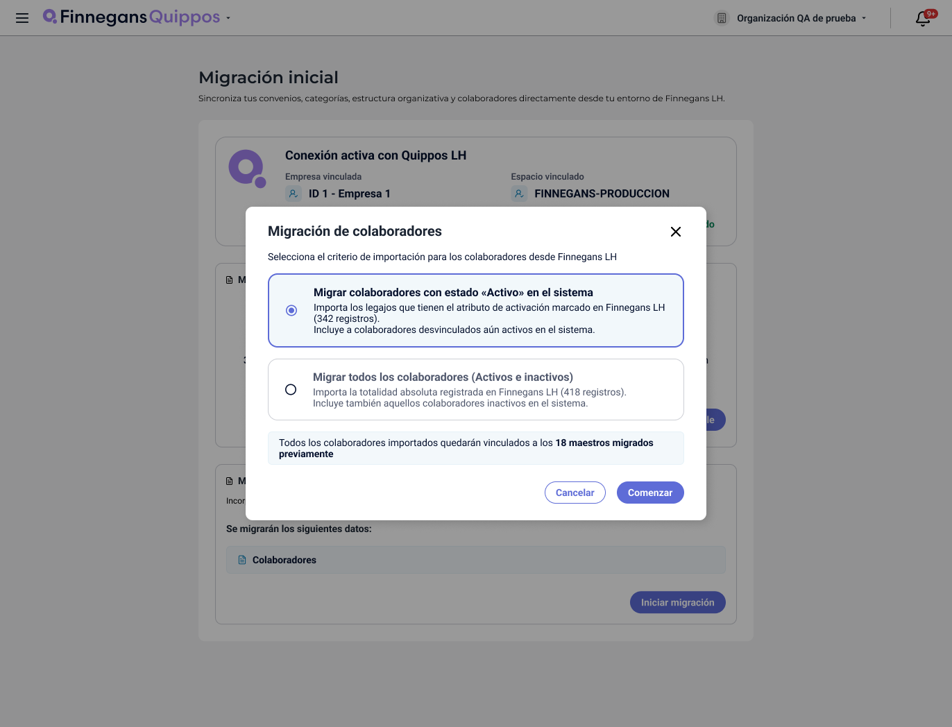

  1. Ingresar a la pantalla principal de Migración inicial. En la parte inferior, ubicar la sección Migración de colaboradores y hacer clic en el botón Iniciar migración.

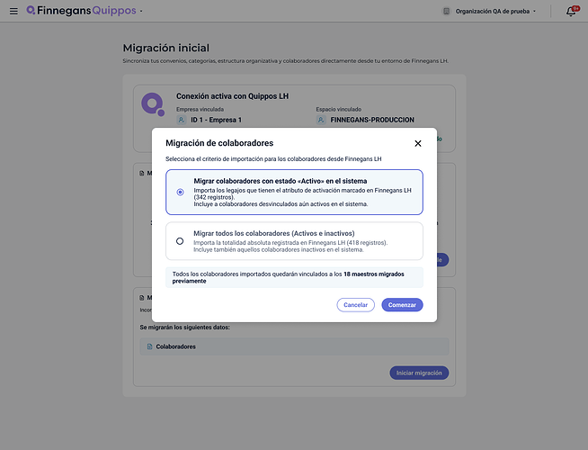

  2. Se abrirá una ventana modal para seleccionar el criterio de importación. Elegir una de las siguientes opciones según el alcance deseado:
    Opción de Migración Alcance del proceso
    Migrar colaboradores con estado «Activo» Importa únicamente los legajos que tienen el atributo de activación marcado en origen (incluye colaboradores desvinculados pero aún activos en el sistema).
    Migrar todos los colaboradores Importa la totalidad absoluta registrada en Finnegans LH (tanto activos como inactivos).
  3. Tras seleccionar la opción, hacer clic en el botón Comenzar.

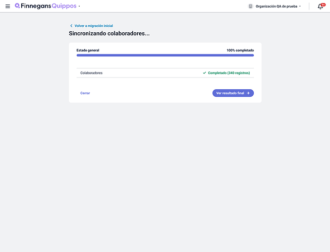

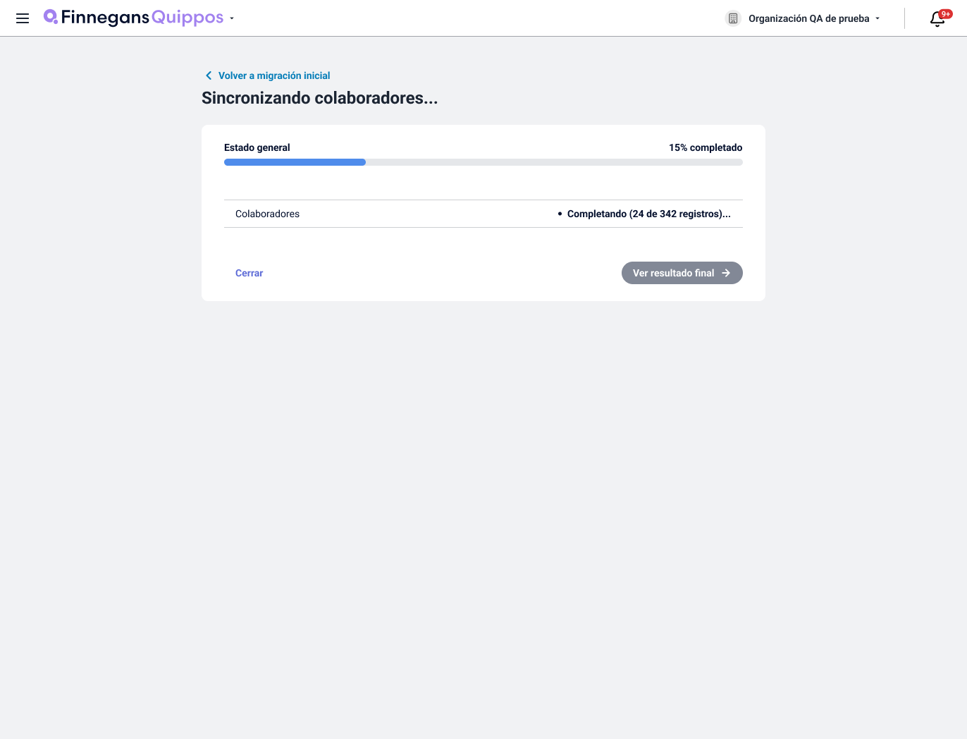

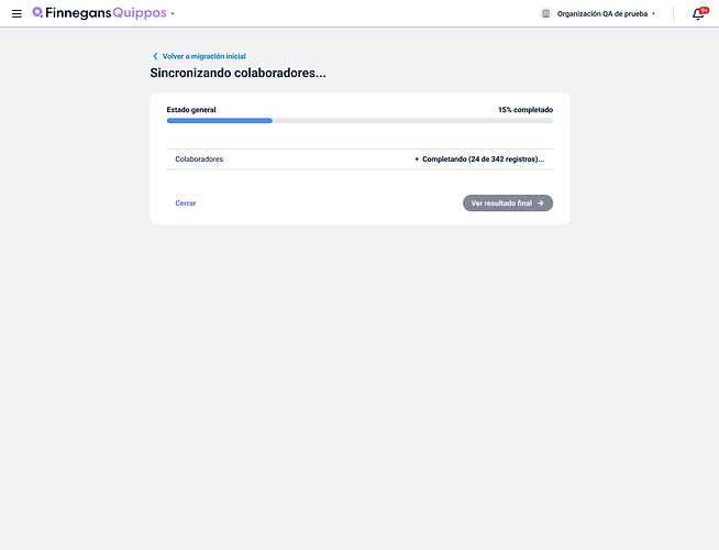

  4. Aguardar mientras el sistema ejecuta la importación. Se visualizará una barra de estado general mostrando el porcentaje de avance y la cantidad de registros procesados.
:light_bulb: Información útil: La importación corre de forma asincrónica en segundo plano. Esto significa que puedes irte de la pantalla y navegar hacia otras secciones mientras el proceso está corriendo, y volver después para verificar su estado.

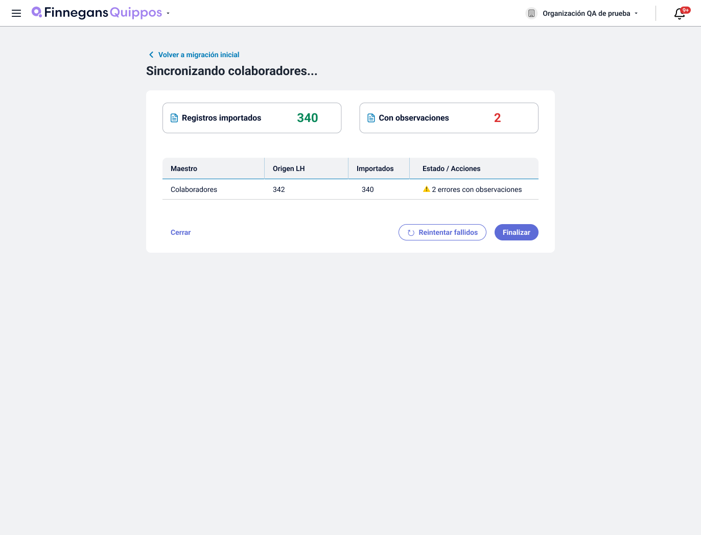

  1. Cuando el estado general alcance el 100% completado, hacer clic en el botón Ver resultado final.

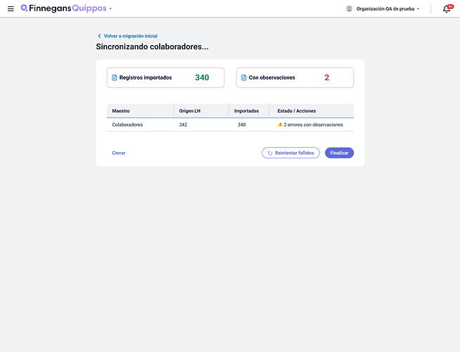

  2. En la pantalla de resultados, se presentará un resumen con los Registros importados exitosamente y aquellos Con observaciones (errores de formato o consistencia que impidieron su carga).

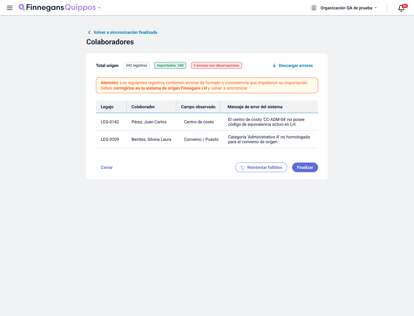

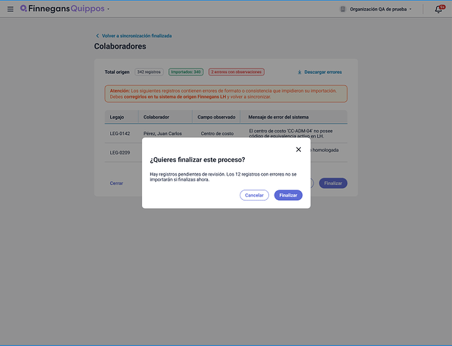

  3. Si existen registros con errores, hacer clic en Descargar errores para obtener el detalle.
    :light_bulb: Nota técnica: Los errores más comunes se deben a inconsistencias en homologaciones (ej: un Centro de Costo o Convenio no existe en el origen). Se deben corregir en Finnegans LH y luego presionar el botón Reintentar fallidos en Quippos.

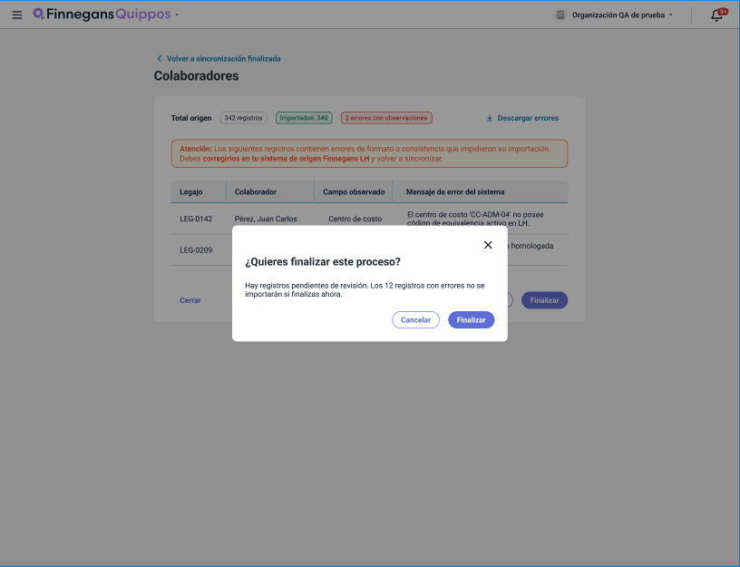

  4. Una vez resueltas las observaciones (o si se decide avanzar dejando registros pendientes de revisión), presionar el botón Finalizar.
  5. El sistema arrojará un mensaje de confirmación de cierre de proceso advirtiendo si quedan registros sin importar. Confirmar haciendo clic en Finalizar.
