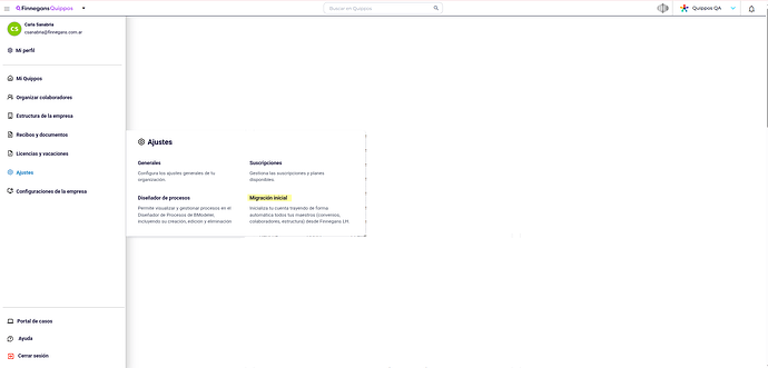

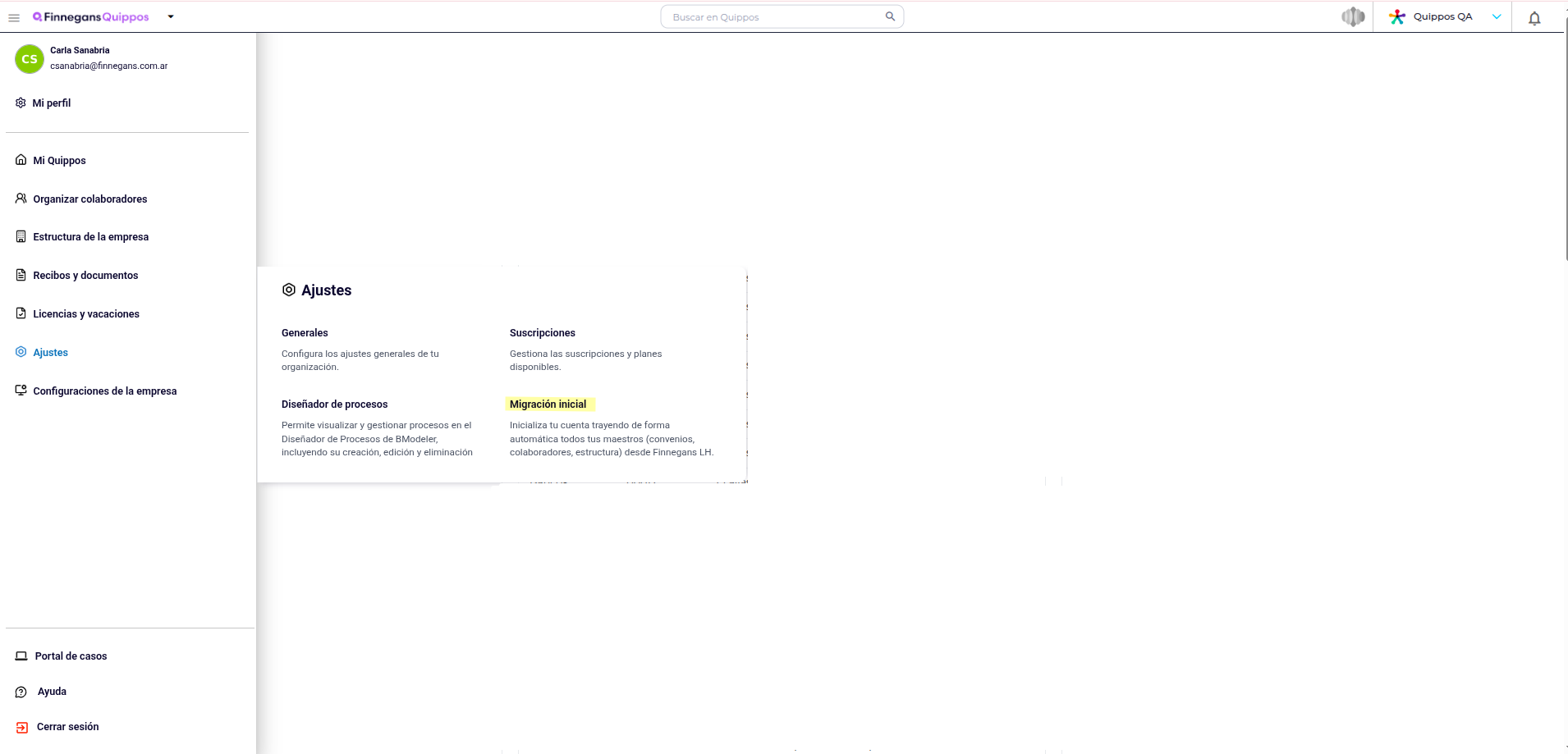

:pushpin: Ruta: Menú → Ajustes → Migración inicial.

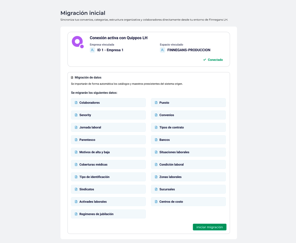

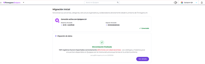

  1. Comprobar la conexión: Al ingresar al módulo, verificar en la tarjeta activa que figuran la empresa, el espacio vinculado y el estado «Conectado» en color verde.
  2. Revisar las entidades: Visualizar la lista de los 18 maestros disponibles que componen el alcance y los colaboradores a migrar.

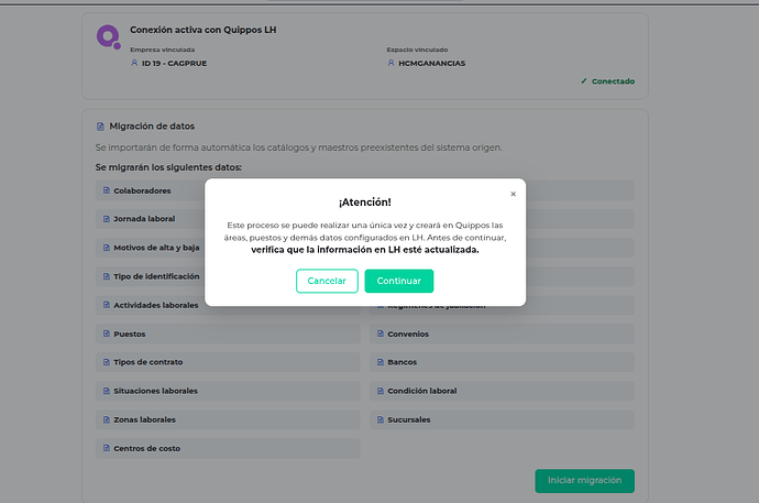

  1. Iniciar sincronización: Activar el toggle de «Migración de datos» y presionar el botón Iniciar migración.
  2. Confirmar proceso: En el modal de advertencia «¡Atención!», leer las instrucciones, confirmar que los datos en origen son correctos y aceptar la ejecución irreversible.

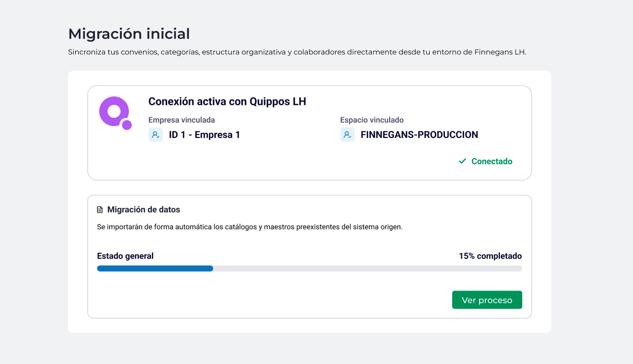

  1. Monitorear avance: Revisar el proceso mediante la barra general en la pantalla «Sincronizando maestros…». Es posible abandonar la pantalla y el proceso continuará ejecutándose en segundo plano.

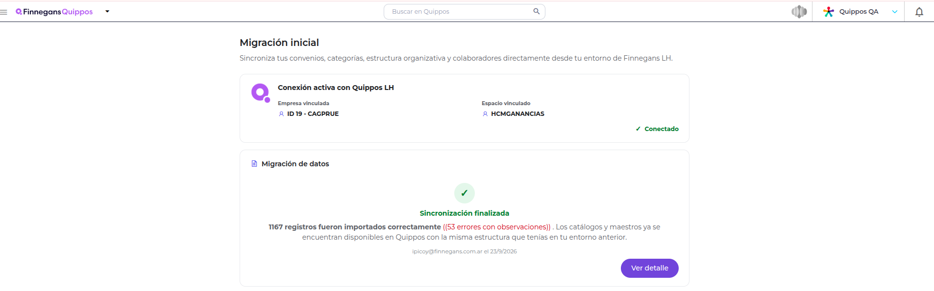

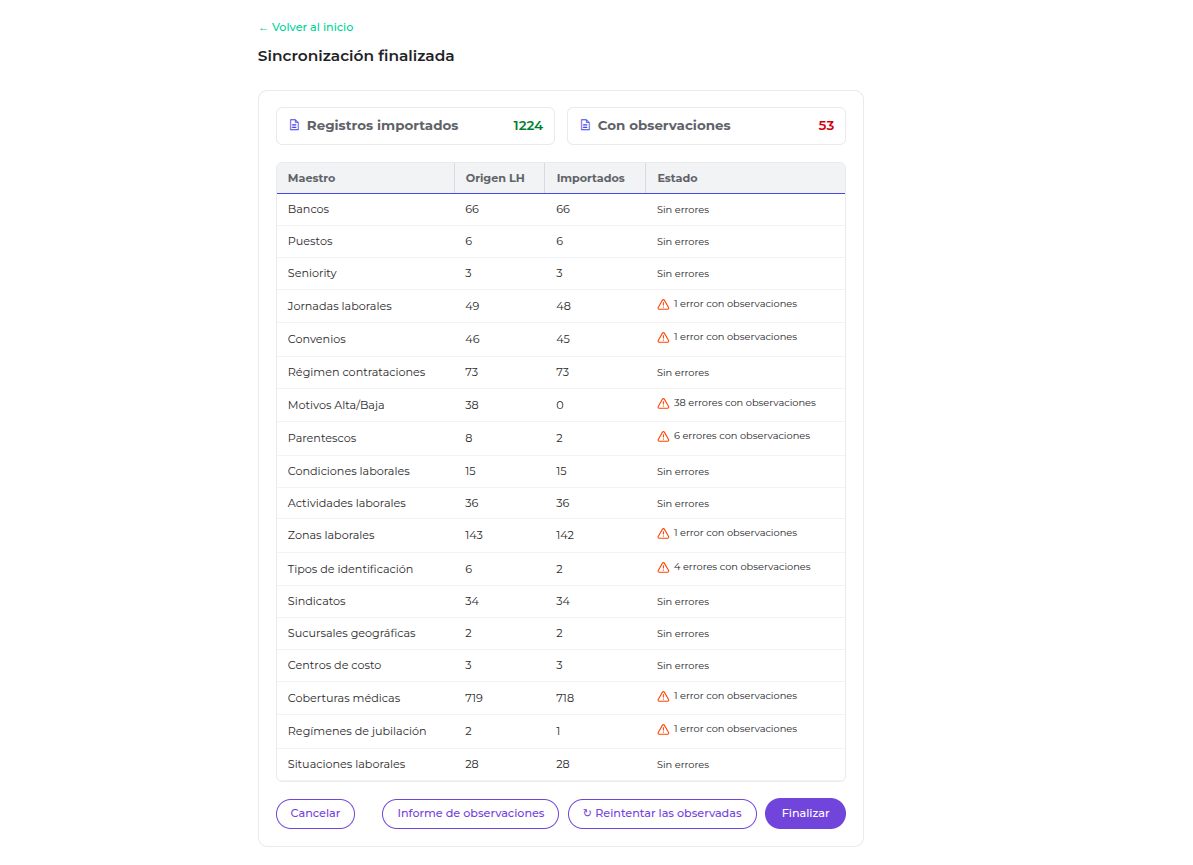

  1. Acceder al resultado final: Al alcanzar el 100% de progreso, presionar el enlace Ver resultado final → para visualizar el resumen general.

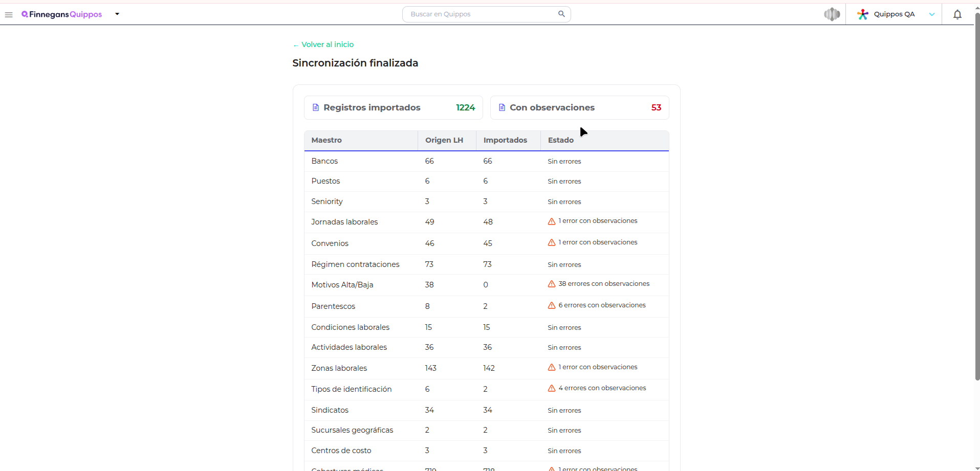

  1. Inspeccionar observaciones: En la vista de resultados, visualizar los indicadores de «Registros importados» y «Con observaciones».
9.Presionar el botón Observaciones para ver el detalle de los errores. Es posible filtrar la vista por maestro o presionar Descargar errores para bajar un archivo Excel con el reporte completo.

Una vez que se visualiza el detalle se pueden llevas a cabo las siguientes acciones :
1. Coreegir inconsistencia y re-intentar registros fallidos:
Acceder a Finnegans LH y subsanar los datos erróneos reportados. Quippos no permite editar registros observados directamente en la plataforma destino.
Volver a Quippos y presionar Reintentar las observadas. El sistema procesará exclusivamente los registros que presentaron observaciones, sin afectar o duplicar los que ya fueron importados con éxito.

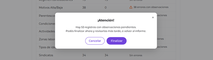

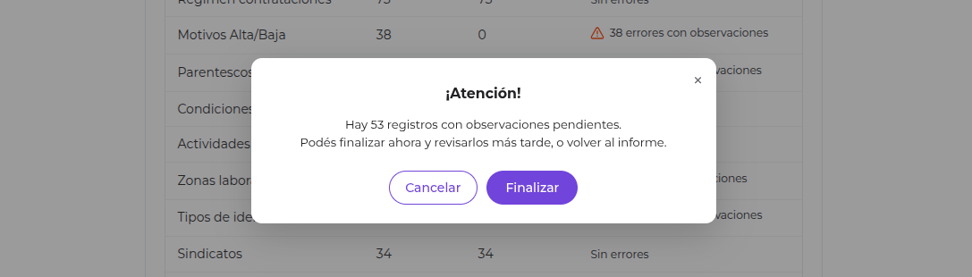

2. Finalizar migración:
Presionar el botón Finalizar (ubicado junto a la acción de reintento). En el modal emergente, confirmar con Sí para dar por concluida la migración de forma definitiva y bloquear futuras ejecuciones o reintentos, pasando la vista a modo de solo lectura.
