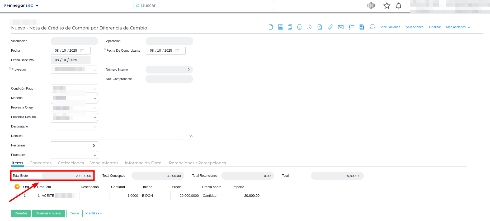

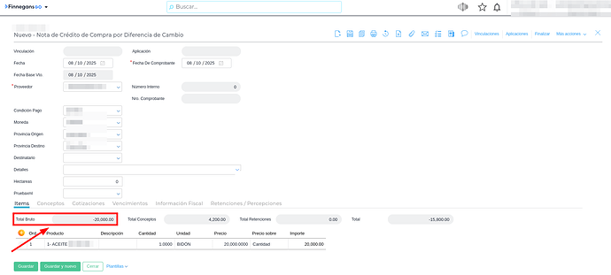

Consulta: Al generar una Nota de Crédito de Compra por Diferencia de Cambio, ¿Por qué el campo Total Bruto se visualiza con valor negativo?
Menú → Gestión Empresarial → Compras → Transacciones → Factura

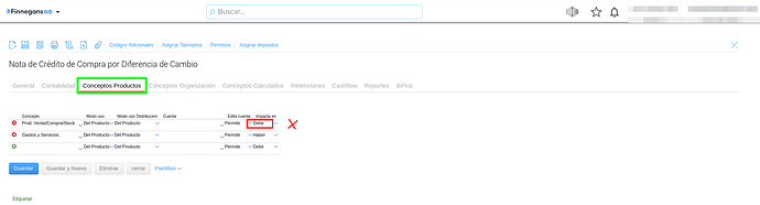

Respuesta: El valor se presenta en negativo porque el tipo de documento no está configurado para reflejar correctamente la naturaleza de una Nota de Crédito. Para solucionarlo, los conceptos utilizados en la solapa Conceptos Productos deben estar configurados Impacta en Haber.

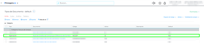

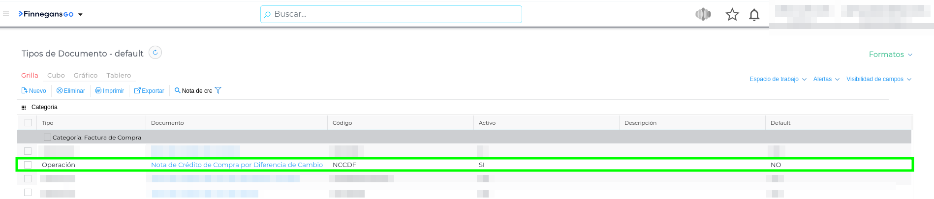

- Accede al maestro Tipos de Documento y busca el tipo “Nota de Crédito de Compra por Diferencia de Cambio”.

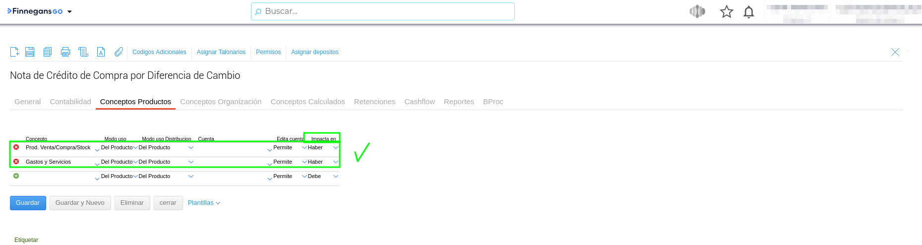

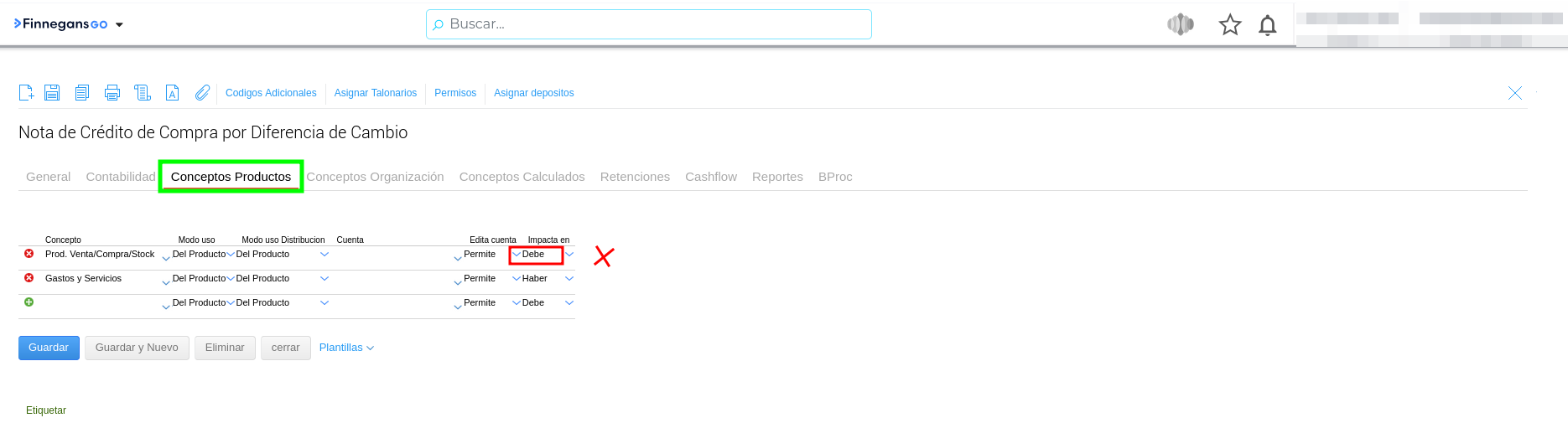

- Dirígete a la solapa Conceptos Productos.
- Revisa que los conceptos asociados a la diferencia de cambio tengan activada la opción “Impacta en Haber”.
Guarda los cambios realizados en el tipo de documento.

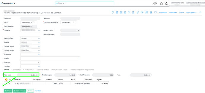

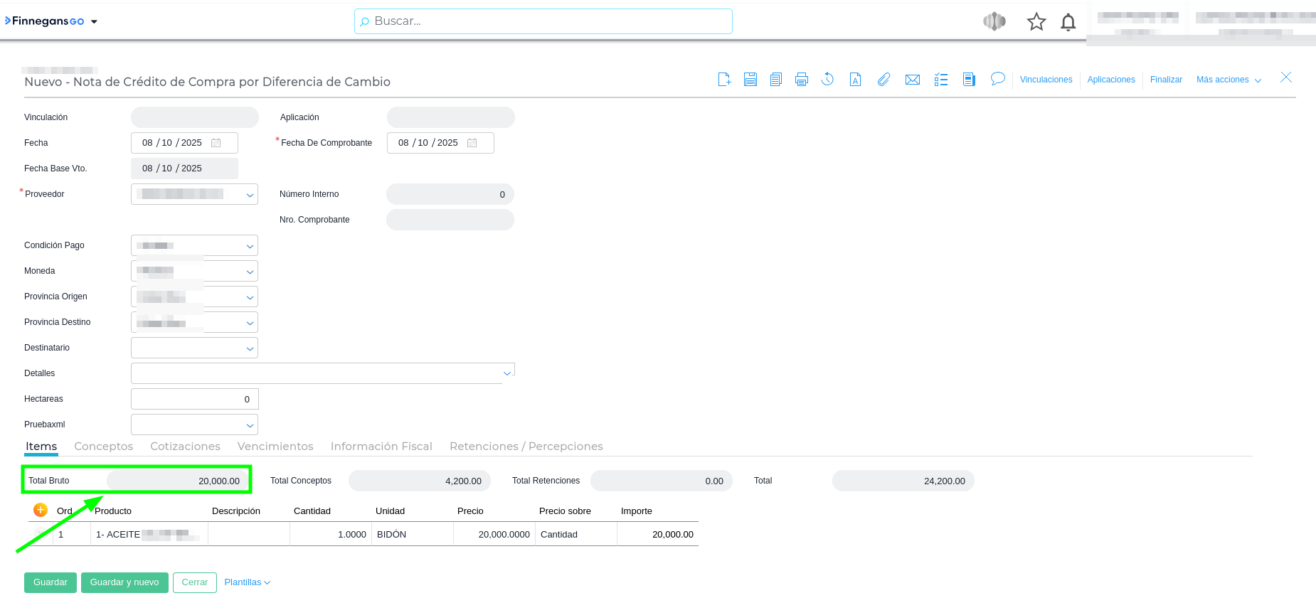

Genera una nueva Nota de Crédito de Compra por Diferencia de Cambio para confirmar que el campo Total Bruto se muestre correctamente.
