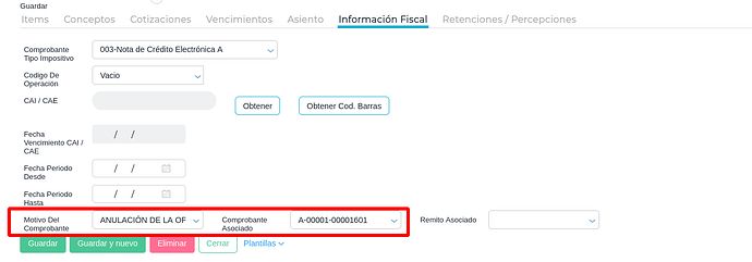

El mensaje se emitió debido a que el documento no tiene un motivo de comprobante seleccionado.
1-Ir a Gestión Empresarial-) Impuestos -) Comprobante tipo impositivo.
2-Marcar el check “Exige motivo” en el registro del comprobante tipo impositivo del documento. El mismo se verifica en la solapa “Información fiscal”.

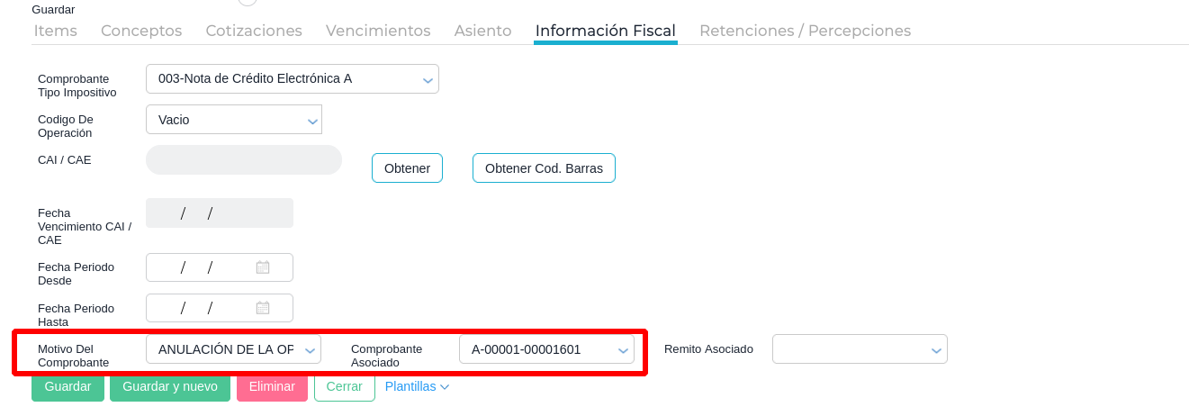

3-En la transacción, completar los campos “Motivos del comprobante” y “Comprobante asociado”:
4-Grabar la transacción otra vez.
5-Volver a intentar obtener CAE del documento.
