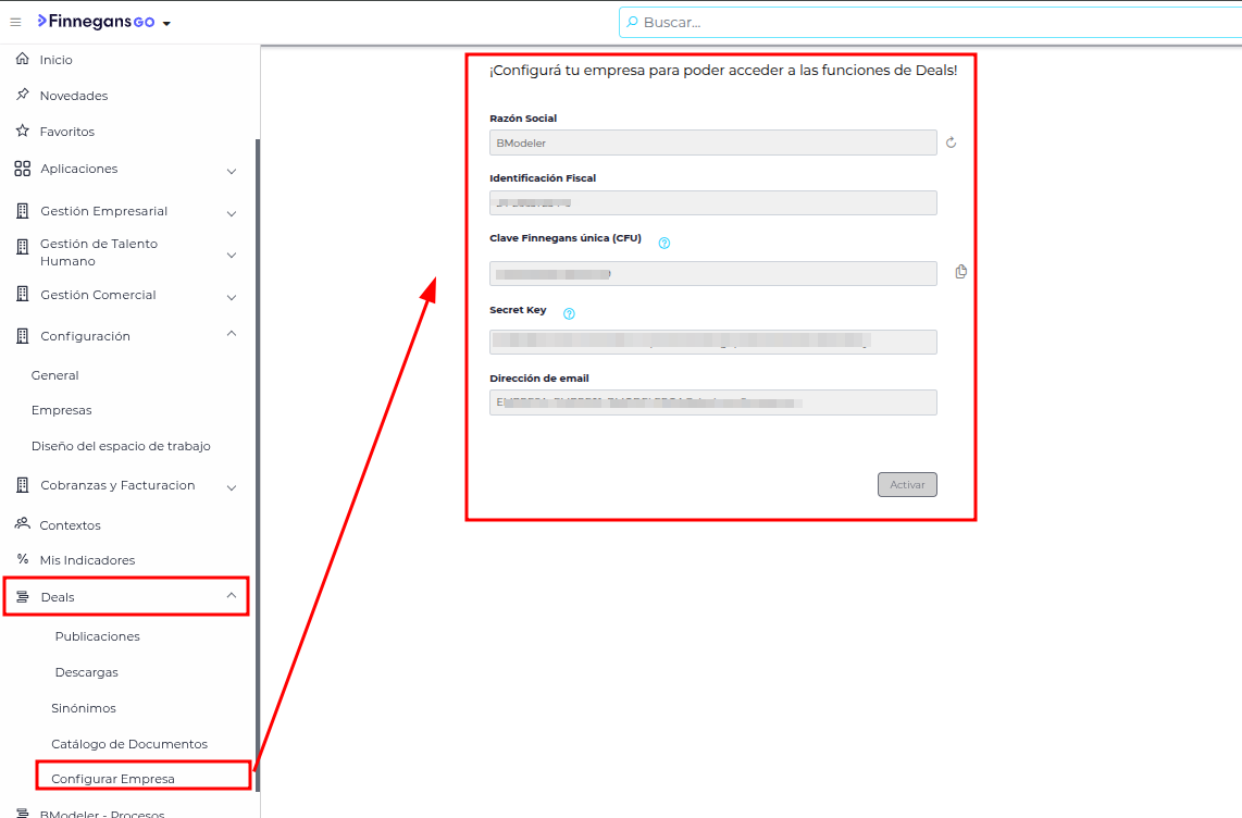

Habilitación de la Empresa
La entidad operativa debe encontrarse en estado activo dentro del módulo de Deals.
  • Ruta de acceso: Menú Deals Configurar Empresa.

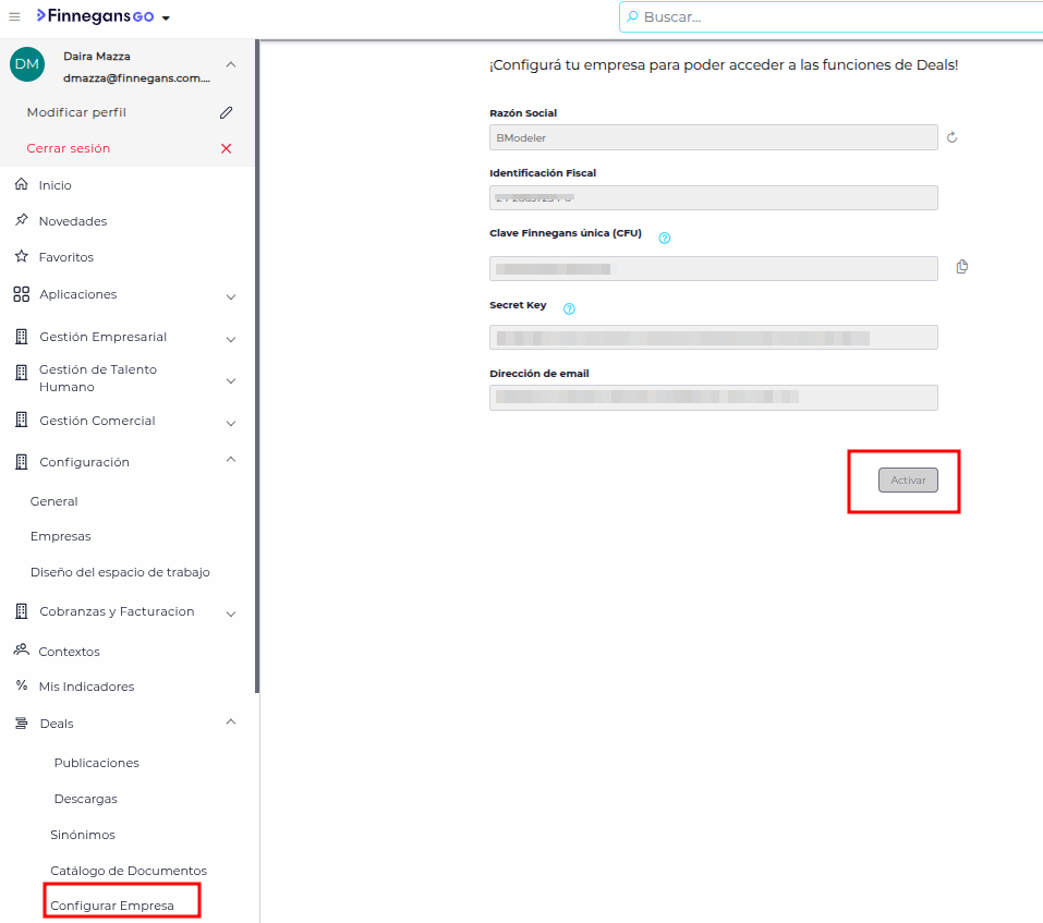

  • Acción: Hacer clic en el botón Activar para habilitar la empresa.

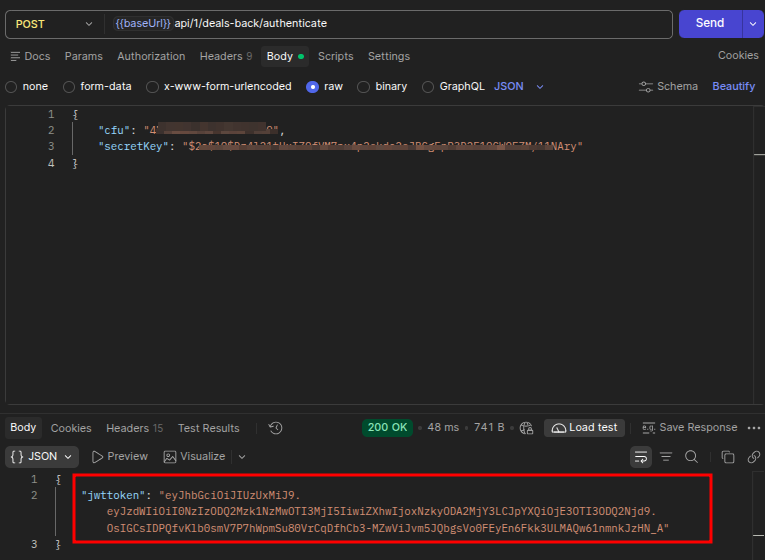

b) Dichos valores son necesarios para poder solicitar un bearer Token, para ello debemos realizar las siguientes configuraciones:
  1. Environment: configurar según responsabilidad
  1. Method: POST
  2. Endpoint: api/1/deals-back/authenticate
  3. Authorization: No Auth.
  4. Body:
“cfu”: “4723846395730927229”,
“secretKey”:“xxxx”
c) Al ejecutar, deberíamos obtener el siguiente response:
d) Del response obtenido, guardamos el valor “jwttoken” para utilizar en el siguiente paso.

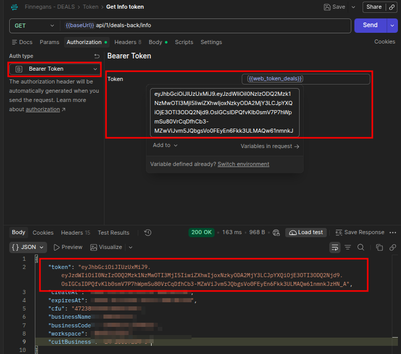

Obtener la información del token de Deals
El sistema procesa el token de autenticación (jwttoken) para validar y recuperar la información de la sesión activa. A partir de este dato, retorna los metadatos de autorización correspondientes, detallando la identidad del usuario y sus permisos operativos específicos para operar dentro del módulo de Deals de Finnegans.
  1. Method: GET
  2. Endpoint: api/1/deals-back/info
  3. Authorization: Bearer Token
    1. Utilizar el valor del “jwttoken” obtenido en la consulta “Solicitar Token de Deals”
  1. Del response, obtenemos el valor de “Token”.
