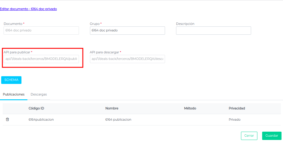

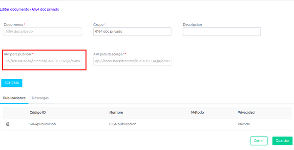

  2. Endpoint: URL específica configurada en el Catálogo de Documentos.
  • Obtención de la URL: Acceder a Deals Catálogo de Documentos, seleccionar el documento configurado con acceso a lectura por PDF con IA y copiar el endpoint habilitado para publicación.

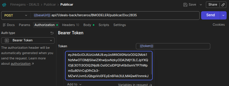

  • Authorization:
  • Auth Type: Bearer Token
  • Token: es el valor recuperado en la precondición. Ejemplo:

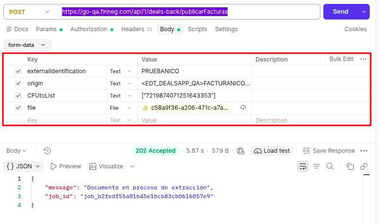

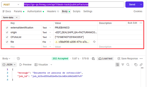

  1. Body:
  • Content-Type: multipart/form-data
  • A continuación se describen los campos (keys) requeridos y opcionales, junto con sus reglas de negocio:
    • file (Requerido - Archivo): Corresponde al documento PDF que se va a procesar. Es obligatorio que el archivo tenga la extensión .pdf y no supere el tamaño máximo permitido de 8 MB.
    • CFUtoList (Requerido - Texto JSON): Cadena de texto formateada como un arreglo JSON en el que se especifican las CFU destino. Por ejemplo: [“CFU_DESTINO”].
    • externalIdentification (Requerido - Texto): Identificador único o código de referencia asignado al documento dentro del sistema de origen o integrador.
    • origin (Requerido - Texto): Identificador de origen que se encuentra configurado previamente en el método de publicación del documento.
    • extraPrompt (Opcional - Texto): Texto o instrucciones adicionales destinadas al motor de inteligencia artificial. Si se proporciona, este valor se concatena al prompt base que está configurado en el método.
Ejemplo:
