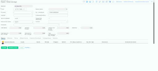

Consulta: ¿Cómo configurar una “Orden de Pago” para que se repita un ítem (ya sea pago con tarjeta de crédito o emisión de cheques) especificando la cantidad de veces y la periodicidad de los vencimientos?
Respuesta: Para configurar una “Orden de Pago” con la opción de repetir un ítem y especificar la cantidad de veces y la periodicidad de los vencimientos, sigue los siguientes pasos:
unnamed
  1. Activar el Check “Repetir”:
  • En la solapa “Banco” del documento “Orden de Pago”, localizar y activar el check “Repetir”. Esto habilitará dos nuevos campos.
  1. Configurar la Cantidad y Periodicidad:
  • Cantidad: Indicar la cantidad de veces a repetir el ítem.
  • Periodicidad: Indicar la periodicidad del vencimiento, como fecha de partida la fecha de vencimiento cargada para ese ítem. Las opciones disponibles son:
    • Sin periodicidad
    • Semanal
    • Mensual
    • Quincenal
  1. Visualización en la Solapas:
  • En la solapa “Banco” se visualizará la cantidad de veces que se indicó que se repetirá el ítem.
  • También se visualizará el monto de la cuota y el vencimiento, tomando de precedente el vencimiento cargado en este ítem.
  • Las fechas de vencimiento son editables por ítem.
  • Los ítems generados impactan en el “Cashflow”.
Notas Adicionales:
  • Asegúrate de que los vencimientos se realicen en días hábiles si es necesario, configurando la opción “Vence Día Hábil” en el maestro de Tipos de Operaciones Bancarias.
  • Carga los feriados nacionales y fines de semana para que el sistema ajuste los vencimientos automáticamente.
Ejemplo:
  • Si se configura una orden de pago con fecha de vencimiento 01/04/2025, se tilda la opción de repetir con una cantidad de 3 y se indica periodicidad mensual, los vencimientos se generarán cada 30 días desde la fecha de vencimiento del primer cheque.
