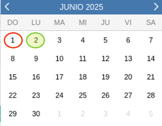

El vencimiento del mes 06, cae el día 02/06/2025 y no el 01/06/2025 ya que el día primero es domingo:
