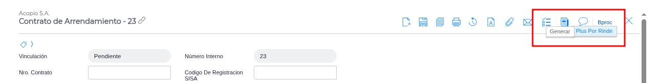

Al momento de querer crear un nuevo pago de Plus por Rinde, dentro del Contrato de Arrendamiento, seleccioná la opción BProc → Plus por Rinde → Generar:

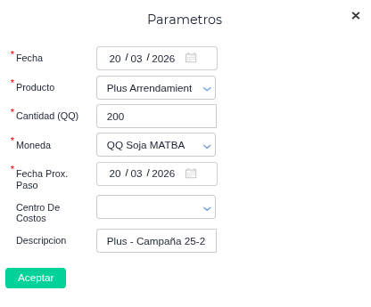

Esto desplegará un pop-up con parámetros a completar:
  • Fecha: es la fecha con la que se generará la orden de compra.
  • Producto: es el producto con el que se generará el item.
  • Cantidad: es la cantidad total a pagar. Se distribuirá a cada beneficiario.
  • Moneda: es la moneda en la que se cotiza la cantidad.
  • Fecha Prox. Paso: es la fecha de próximo paso del ítem de la orden de compra.
  • Centro de Costos: es el centro de costos que se le asignará al ítem.
  • Descripción: una descripción que se adjuntará a la orden de compra.
Al oprimir “Aceptar”, se ejecutará un proceso que creará una orden de compra por beneficiario. Podés ver este documento en la solapa Órdenes de Compra.

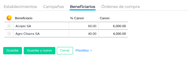

A cada beneficiario le corresponderá la cantidad indicada en los parámetros por su porcentaje de participación.
Por ejemplo, si se tienen dos beneficiarios, uno con 60% de participación y otro con 40%, si en los parámetros se ingresó cantidad 100 QQ, le corresponderá 60 QQ a uno y 40 QQ a otro:

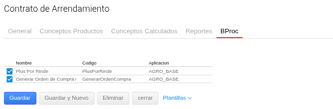

Dentro del tipo de documento, se debe activar el BProc “Plus por Rinde” para habilitar la funcionalidad:
