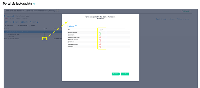

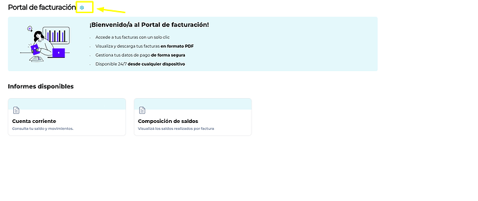

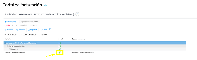

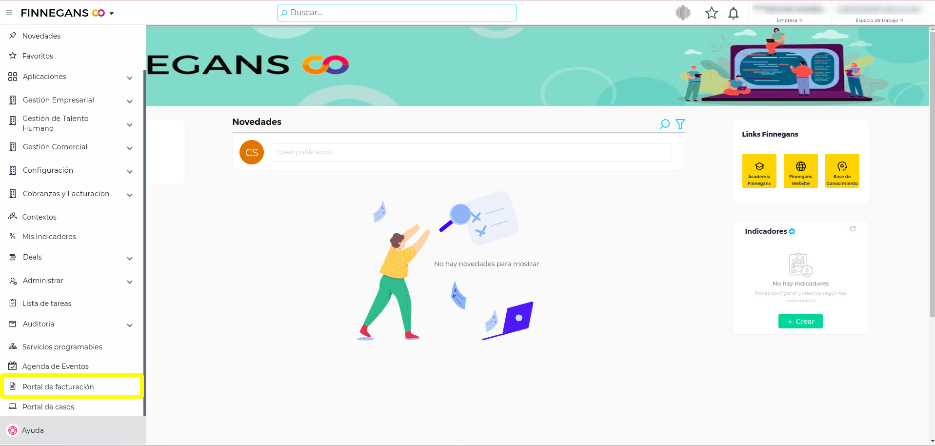

- Para comenzar con la asignación de permisos se debe acceder desde la siguiente ruta: Menú → Portal de Facturación → Engranaje “Administrador de permisos”
Recordar que los permisos se asignan por equipo

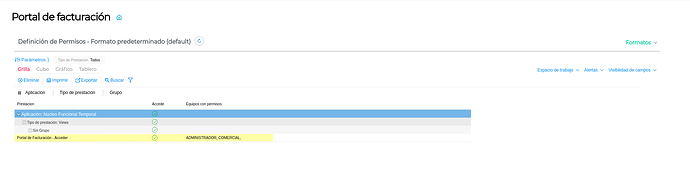

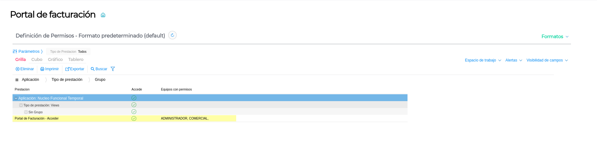

- Dentro de “Administrador de permisos” se puede visualizar un pop up de Parámetros. Asegurarse que los campos Usuario, Rol y Núcleo Funcional queden vacíos; en cambio, el campo Tipo de Prestación se debe indicar la opción “Todos”.

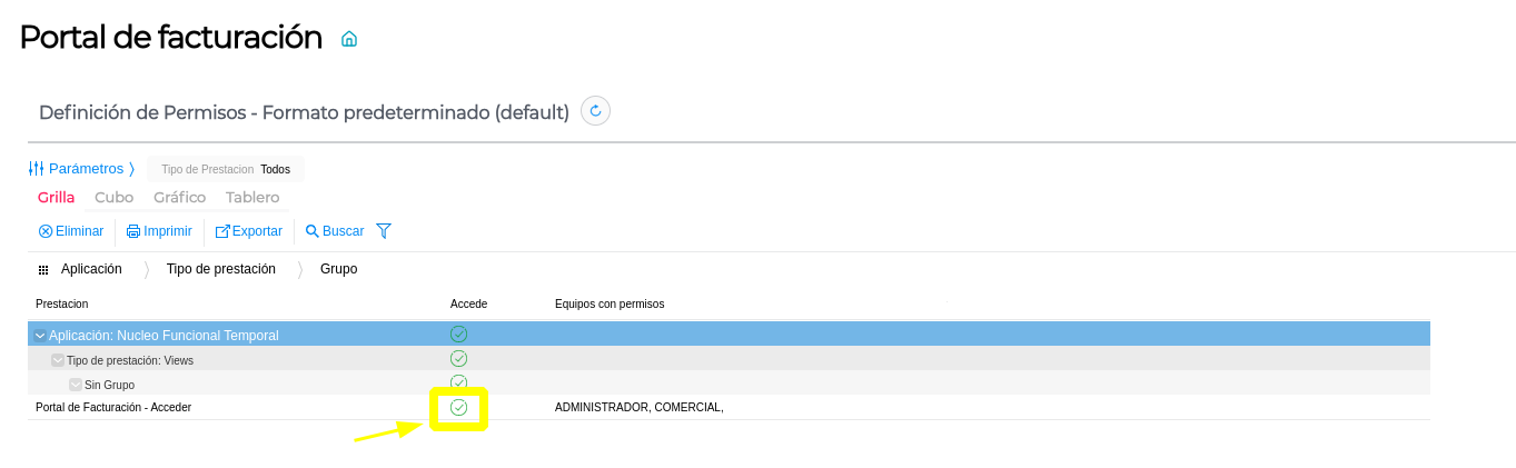

- Al aceptar los parámetros, el informe muestra, en la columna “Equipos con Permisos”, los equipos con acceso a la prestación Portal de Casos.

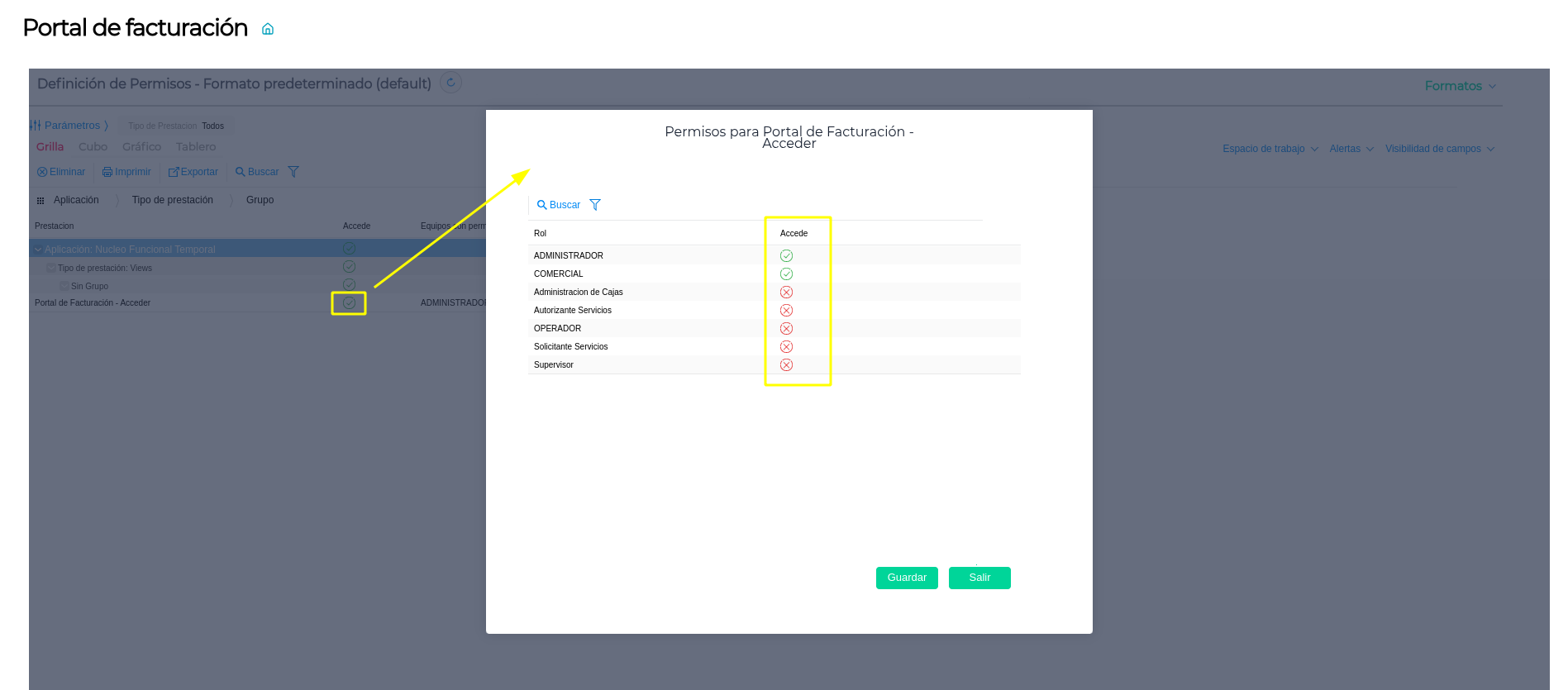

- Al hacer clic en el ícono, se abre un pop up que permite visualizar, conceder y restringir los permisos.
Tener en cuenta que:
- Los equipos que tienen el check
, tendrán el permiso correctamente dado. - Los equipos que tienen el ícono
, no tendrán el permiso para acceder a la prestación.
- Hacer click en el botón Guardar.
