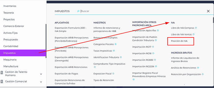

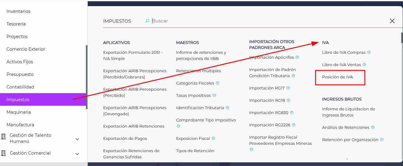

Se accede a través de Menú → Gestión Empresarial → Impuestos →IVA → Posición IVA mensual

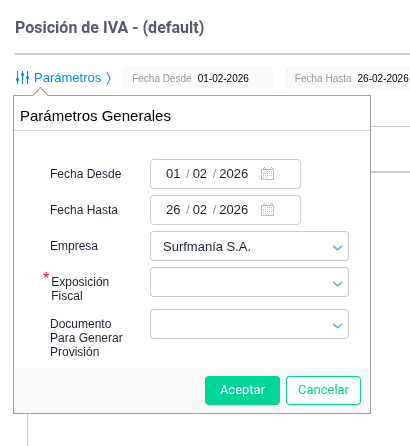

Deben completarse los datos que se necesitan para confeccionar la Declaración Jurada:
  • Fecha desde: el primer día del mes de la liquidación de IVA;
  • Fecha hasta: el último día del mes de la liquidación;
  • Empresa: se selecciona la empresa por la cual se está liquidando el impuesto;
  • Exposición Fiscal: debe seleccionarse la exposición Posición IVA mensual. (Ver en “Configuraciones Requeridas”)

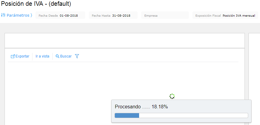

Aguardar a que el sistema calcule la posición mensual:

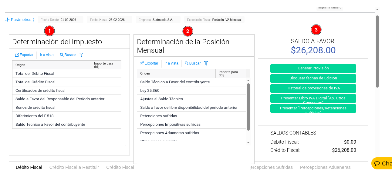

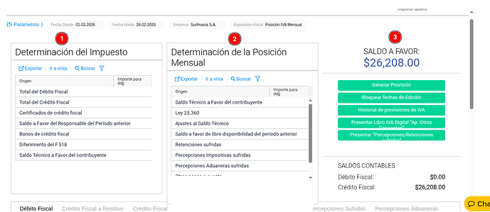

Aparecerá en la pantalla la posición mensual del IVA:

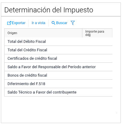

Bloque 1:
① A la izquierda se muestra Determinación del Impuesto(Saldo Técnico)
  • Total Débito Fiscal : Suma de IVA DF y restituciones de Crédito Fiscal.
  • Total Crédito Fiscal : Suma de IVA CF y restituciones de Débito Fiscal.
  • Ajustes al Crédito Fiscal : Campos dinámicos para ajustes por prorrateo (favor contribuyente o fisco).
  • Certificados y Bonos : Visualización de Certificados de Crédito Fiscal y Bonos Fiscales vinculados.
  • Diferimiento F.518 : Importes por diferimientos impositivos.
  • Resultado : Se etiqueta como “Saldo técnico a favor del contribuyente” (si es negativo) o “Saldo técnico a favor del fisco” (si es positivo).
Bloque 2:
② En el medio se muestra la Determinación de la Posición Mensual
Integra los conceptos de Libre Disponibilidad sobre el resultado técnico:
  • Saldo Libre Disp. Anterior: Saldo de libre disponibilidad remanente del mes previo.
  • Retenciones y Percepciones Sufridas : Incluye movimientos de facturas, órdenes de pago, asientos genéricos y resúmenes bancarios.
  • Ley 25.360 y Pagos a Cuenta : Otros créditos fiscales aplicables.
  • Restituciones Agro : Reintegros por retenciones agropecuarias.
  • Saldo de libre disponibilidad : En caso de corresponder un saldo a favor.
Bloque 3 Posición Final
Muestra de forma destacada el resultado final:
  • IVA SALDO A FAVOR : Resultado neto a favor del contribuyente
  • IVA A PAGAR : Deuda final con ARCA (en color rojo).

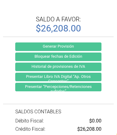

Botones
Generar provisión
Propone el asiento de la provisión de IVA. Debe seleccionarse el tipo de documento de asiento genérico que se desea utilizar y clickear en
Se propone el asiento contable de la provisión de IVA con fecha del último día del mes. El usuario puede realizar los ajustes que considere necesarios.
Se generan provisiones inteligentes que distinguen entre Saldo Técnico y Saldo de Libre Disponibilidad
Si es correcto, clickear en
Bloquear fechas de edición
Al presionar este botón se actualizarán las fechas de edición (de los documentos que generaron débito y crédito fiscal) impidiendo que se ingresen nuevos comprobantes en el mes por el que se liquida el impuesto para todas las sucursales seleccionadas en el campo empresa de los parámetros .
Aparecerá el siguiente cuadro:
Clickear en y el sistema indicará que se bloquearon dichas fechas:

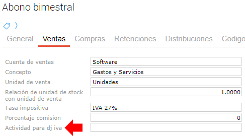

Producto de venta: configurar actividad
En la solapa Ventas se selecciona la actividad en el campo Actividad para dj iva.
Clickeando en el campo, se desplegará la lista de actividades ingresadas anteriormente.

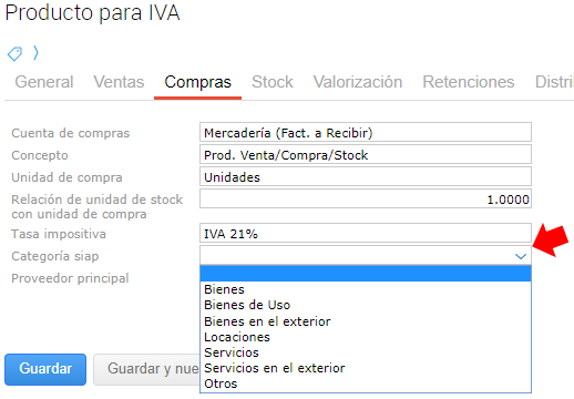

Producto de compra: configurar categoría siap
En la solapa Compras, desplegar el campo Categoría siap y seleccionar el concepto correspondiente, según se trate:

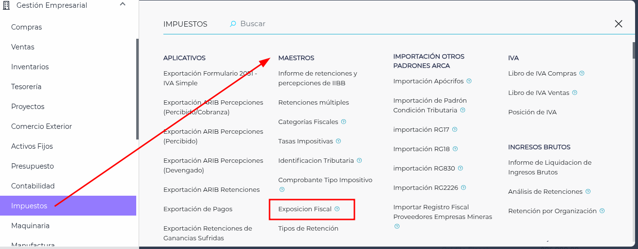

Maestro de exposiciones fiscales

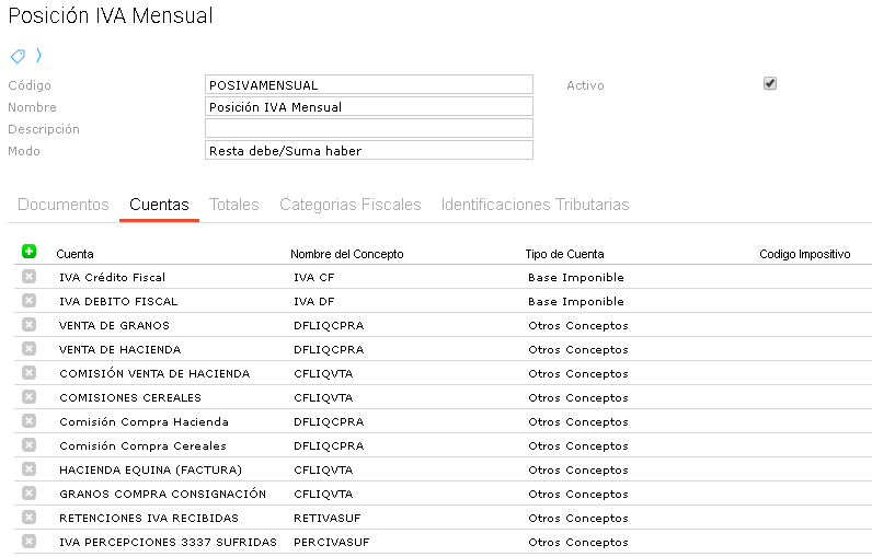

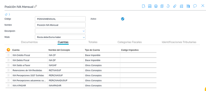

Se requiere crear una nueva exposición fiscal “Posicion Mensual IVA” (Gestion empresarial → Impuestos → Exposición fiscal)
Se deben dar de alta nuevos códigos de identificación de conceptos en el sistema para que el usuario pueda vincular sus cuentas contables en el maestro de “Exposición Fiscal”.
En esta exposición fiscal se deben incluir todos los documentos que conforman las exposiciones fiscales “IVa Ventas” y la de “IVA Compras”
En la solapa “Cuentas” se indican no solo las cuentas de Debito y Credito fiscal sino también las que van a intervenir en el tablero de la Posición Mensual tanto las de las retenciones y percepciones de IVA Sufridas como las requeridas para generar la provisión:
Las cuentas involucradas deben tener configurado el “Nombre del concepto” indicado debajo para cada caso:
  • IVASAF : Saldo técnico a favor del responsable del período anterior.
  • AJUSTE_CF_PRORRATEO : Para ajustes anuales o mensuales de prorrateo del crédito fiscal.
  • CERT_FISCAL : Certificados de crédito fiscal (Art. 13 RG 4212 y otros).
  • BONOS_FISCAL : Bonos de crédito fiscal IVA compras y Decreto 2054/92.
  • DIFERIMIENTO_F518 : Diferimientos impositivos según el Formulario 518.
  • SALDO_LIBRE_DISP : Saldo de libre disponibilidad acumulado de períodos anteriores.
  • RETIVASUF : Retenciones de IVA sufridas (incluye las de asientos manuales y resúmenes bancarios).
  • PERCIVASUF : Percepciones de IVA impositivas sufridas.
  • PERCIVAADUSUF : Percepciones aduaneras sufridas.
  • OTRASPERCSUF : Otras percepciones sufridas, como las de ITC.
  • PAGOS_CUENTA : Pagos a cuenta realizados en el período.
  • LEY_25360 : Conceptos específicos bajo la Ley 25.360.
  • AJUSTE_SALDO_TEC : Otros conceptos que disminuyan o ajusten el saldo técnico en esta instancia.
  • RET_AGRO_REINTEGRO : Restituciones de percepciones y retenciones (reintegros agropecuarios).
