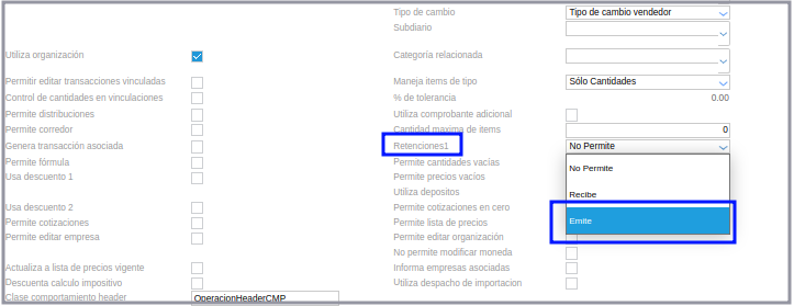

Ir a Configuración → Diseño del Espacio de trabajo → Tipos de documento → Presupuesto de venta.
Seleccionar en el campo retenciones la opción “Emite”, esto habilitará la solapa retenciones en la configuración de tipo de documento.

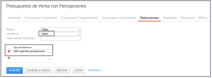

En la solapa de retenciones, indicar:
- Campo Mostrar: Permite indicar si en el documento presupuesto de venta, dentro de la solapa Retenciones/Percepciones, al realizar una cargar manual, se muestre, según lo configurado, solo los tipos de percepciones, solo los tipos de retenciones o ambos tipos.
- Campo impacta: si lo hace en el debe o en el haber, implica si restan al total o suman al total.
- Tipo de retención: indicar las percepciones que se pueden calcular automáticamente.

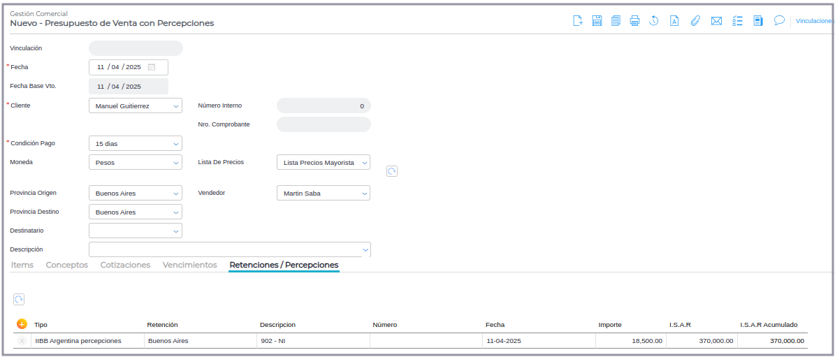

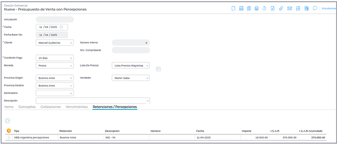

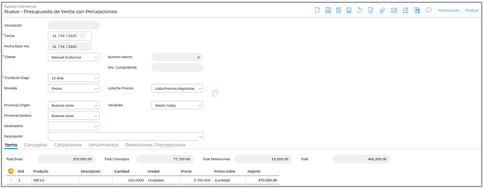

Ir a Gestión Empresarial → Ventas → Presupuesto de Venta → Nuevo y completar los datos de necesarios.
Tener en cuenta que para que se calculen automáticamente las percepciones, deben realizarse las configuraciones necesarias, para ello, puedes ver el siguiente instructivo Motor de Retenciones de IIBB - Configuración
