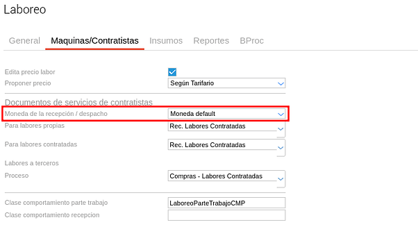

Configuraciones Necesarias
Es necesario configurar el Tipo de Documento de Laboreos para especificar de dónde tomará la moneda la Recepción de Labores que se genere. Para esto, dirigirse a AppBuilder → Documentos → Tipo de Documentos y allí elegir el documento de Laboreo:
Al ingresar, se verá en la solapa “Máquinas/Contratista” un nuevo selector llamado “Moneda de la recepción/despacho”. El mismo brinda dos opciones:
Moneda default: al elegir esta opción, la Recepción de Labores se generará con la moneda indicada según la configuración del Tipo de documento de la Recepción de Labores.
Moneda del laboreo: la Recepción de Labores será generada con la moneda especificada en el Laboreo.
