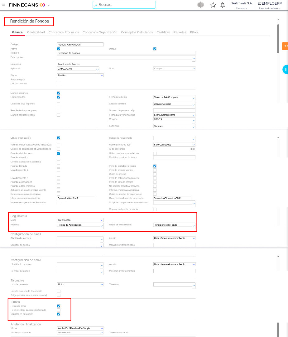

:round_pushpin: → Menú → Gestión Empresarial → Configuración → Tipos de documentos
  1. Configurar el documento de tipo Rendición de fondos para que utilice reglas de autorización
  • Modo: Por Proceso
  • Proceso: Reglas de Autorización
  • Regla de autorización: Se debe indicar la regla creada para tal caso.
  • Requiere Firma: Si
  • Impacta en aplicación: Si

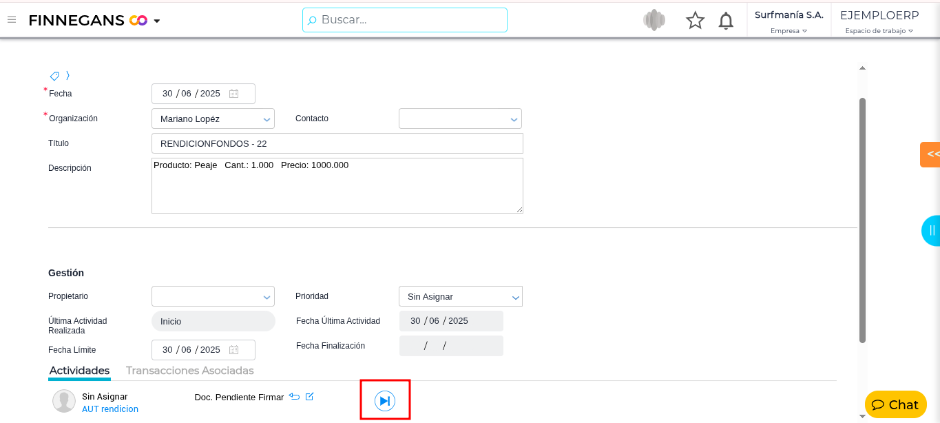

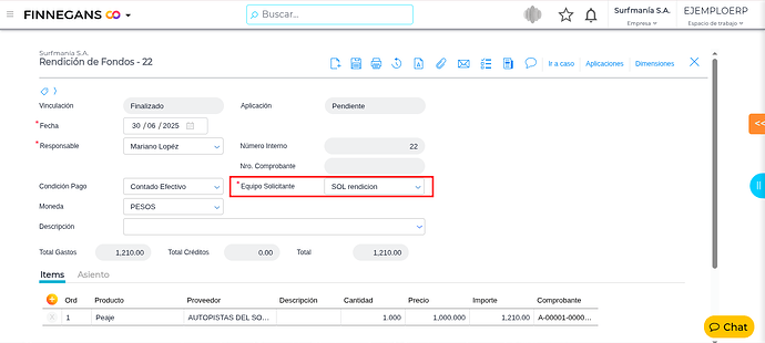

  1. Cargar Rendición de fondos.

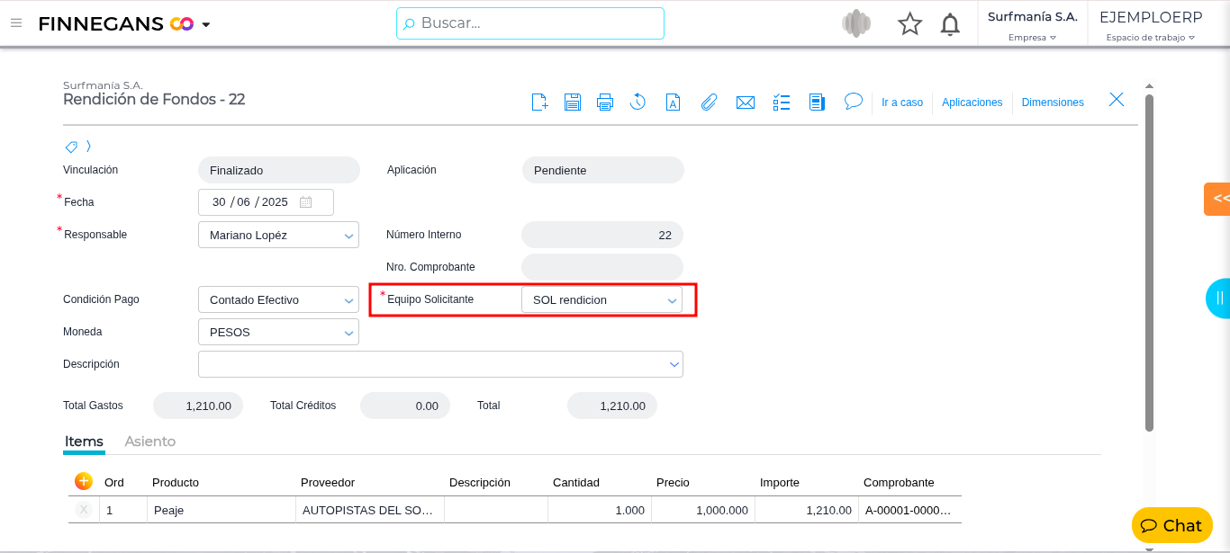

Al cargar el documento de tipo rendición de fondos se visualizara el campo “equipo solicitante”.

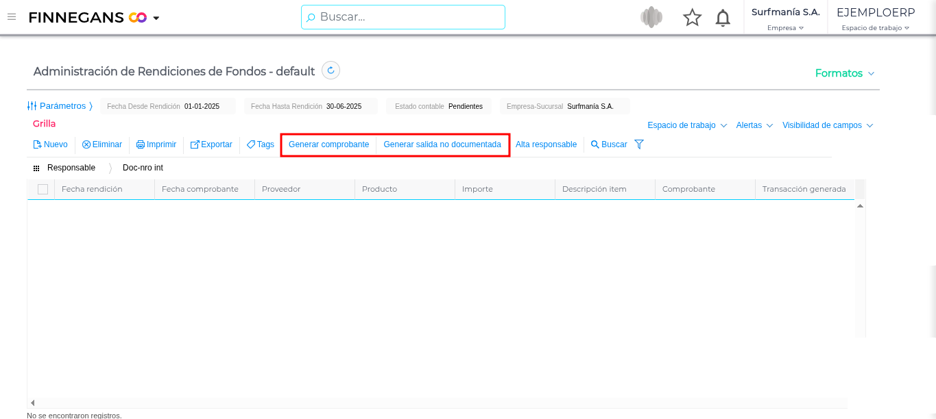

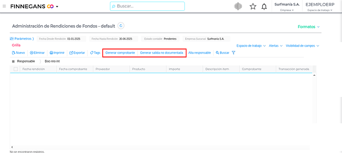

  1. En la vista Administración de Rendiciones de Fondos no estarán disponibles las rendiciones de fondos hasta tanto no estén aprobadas. De esta manera no se podrá generar el comprobante o la salida no documentada hasta que no se apruebe la rendición de fondos.

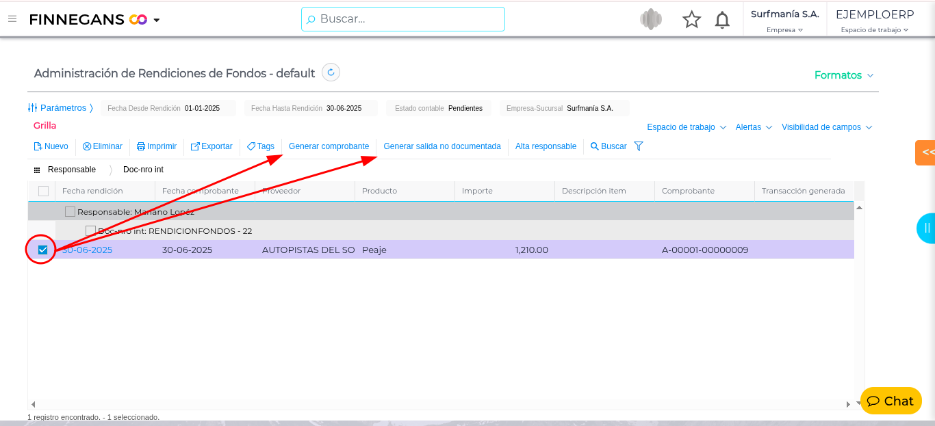

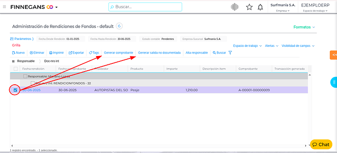

  1. Una vez autorizada la rendicion de fondos queda disponible para generar comprobante o salida no documentada.
