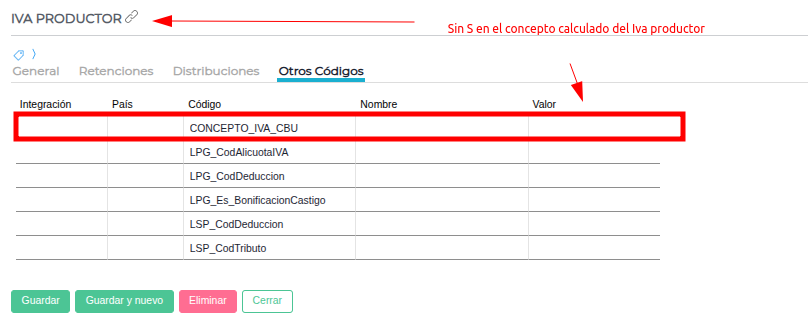

Esto en Finnegans se calcula según la siguiente entrada:
En donde la diferencia entre el concepto calculado de iva y la retención de iva granos resulta en el Iva productor.
Si se calcula incorrectamente el importe, lo que se debe hacer es revisar si los códigos adicionales son correctos como lo indica la entrada citada pero también se le debe quitar al Concepto calculado del Iva productor el código adicional “S” en el código adicional CONCEPTO_IVA_CBU. Porque sino el sistema calcula el concepto calculado de iva - (menos) la retención de iva granos -(menos) el resultado de éstas dos, dando un valor incorrecto.
