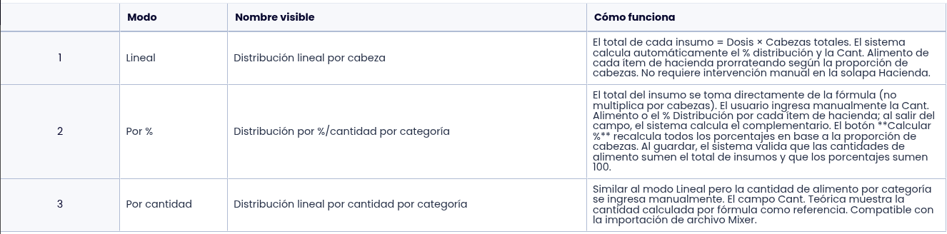

4. Modos de distribución
El modo de distribución está configurado en el subtipo del documento y determina qué campos son visibles y cómo el sistema calcula las cantidades.
:backhand_index_pointing_right: La importación de archivo Mixer solo está disponible para el modo Por cantidad y requiere que la opción “Fórmula por cabeza” esté desactivada en el subtipo.
