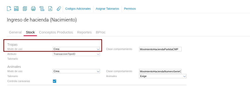

Respuesta: Las tropas son partidas, tienen la misma lógica y para poder implementar tropas, se deben configurar los tipos de documentos y las categorías de hacienda que queremos que comiencen a utilizarla.

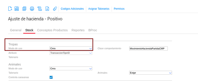

:small_red_triangle: Tipos de documentos: tanto en recepción de hacienda, en nacimientos y ajustes de stock positivos, debe estar configurado que CREA partida, en la solapa de Stock:

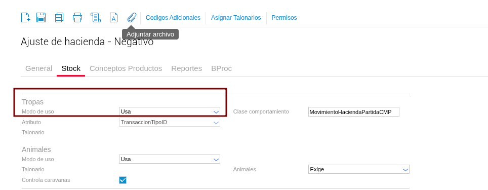

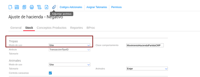

>El ajuste de hacienda negativo es diferente porque se da de baja, por lo tanto debe tener configurado que usa tropa.

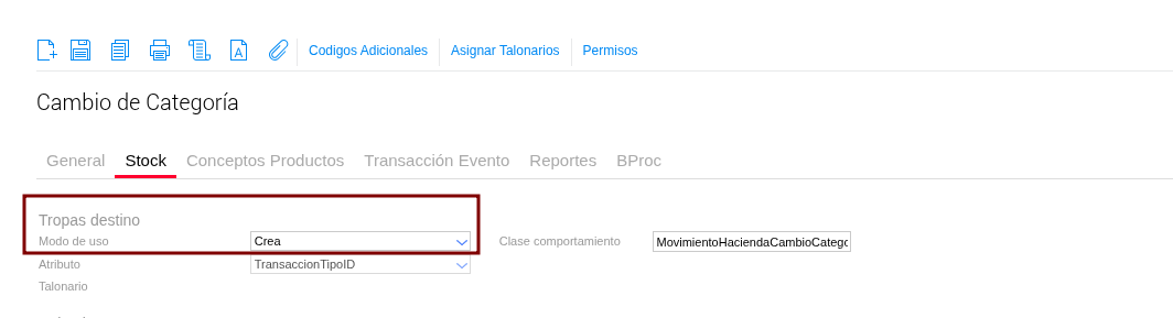

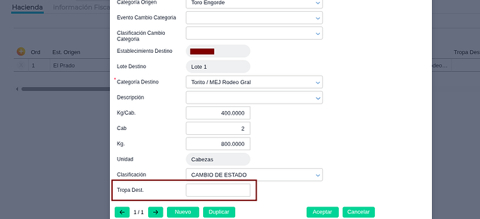

>Para el documento cambio de categoría, se configura depende el uso que le queremos dar: si se configura para que cree partida, es porque doy de baja una categoría y selecciono una tropa ya existente para dar de baja, pero si crea una nueva tropa en el campo tropa destino, donde se da de alta la categoría nueva. Cuando se configura para que use partida, el sistema entiende que tanto la tropa de origen como la de destino, sigue siendo la misma.

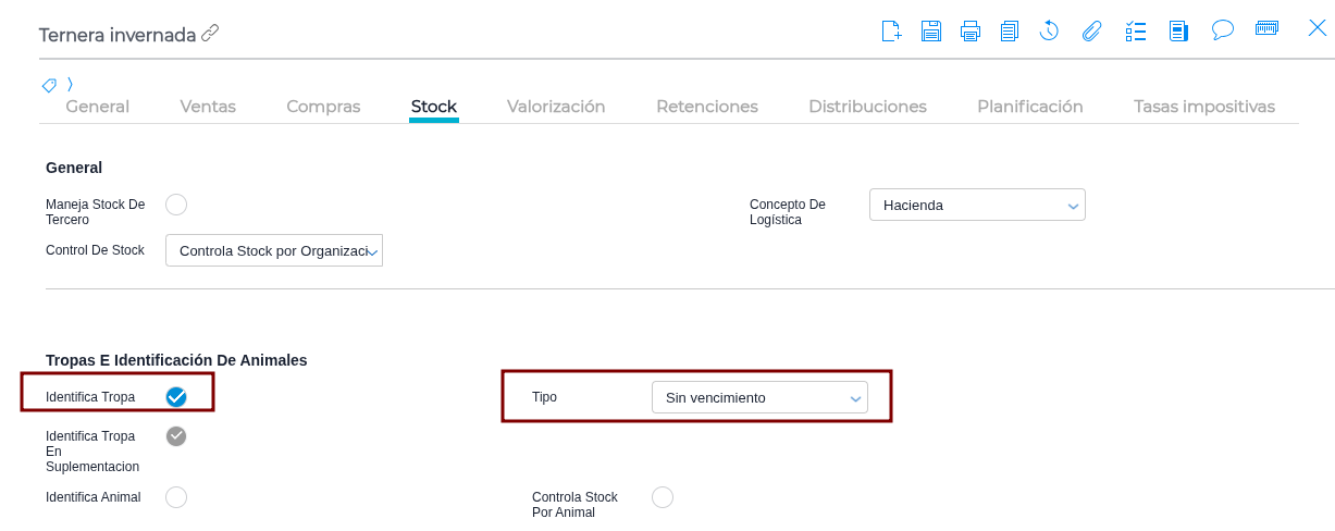

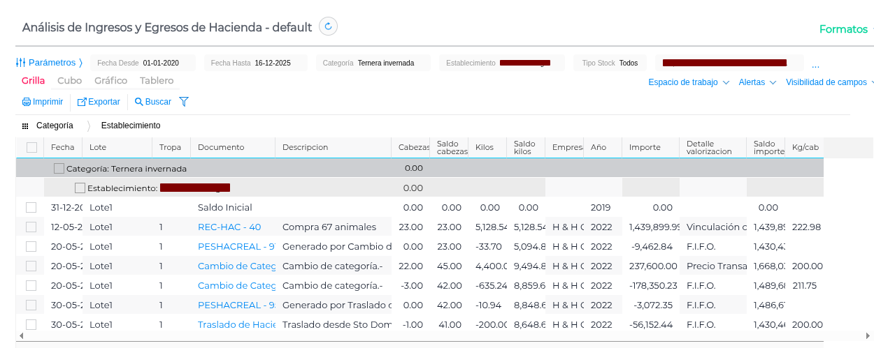

:small_red_triangle: Categorías de hacienda: las categorías de hacienda, deben estar configuradas para que identifique tropa, del tipo sin vencimiento, también en la solapa de Stock:
> Es importante tener en cuenta lo siguiente: si se quiere comenzar a utilizar tropa con una categoría de hacienda y la misma no está configurada para que use tropa, y es una categoría de hacienda que ya tiene movimientos, no vamos a poder modificar la configuración de esa categoría para que comience a usar, en este caso debemos hacer lo siguiente:
  1. Primero, se debe dar de baja el stock de esa categoría, a través de un ajuste negativo, dejarla en stock cero.
  2. Debemos crear una nueva categoría de hacienda, con la configuración correcta de que Identifica Tropa.
  3. Hacer un ajuste positivo dando de alta el stock que teníamos en la categoría anterior, pero ahora al hacer el ajuste, creará una partida para esa categoría, la cual utilizará hasta que el animal salga del establecimiento.

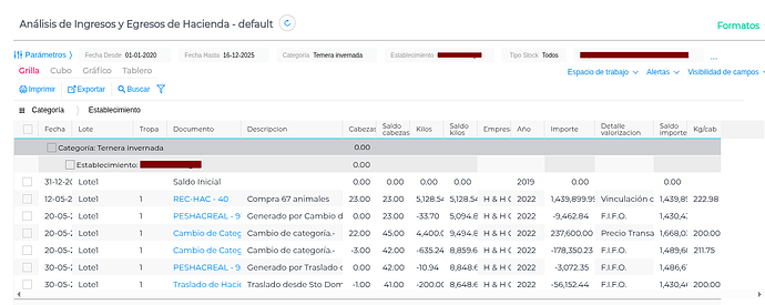

Podemos corroborar si una categoría de hacienda tienen movimiento o no, a través del informe “Ingresos y Egresos de hacienda”: en la siguiente imagen vemos que esta categoría tiene movimientos, por lo tanto si no estuviera configurada correctamente para que identifique tropa, deberíamos hacer los pasos detallados anteriormente.
