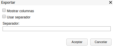

Aparecerá la siguiente ventana:
*Presionar el botón “Aceptar” (dejando todas las opciones en blanco) y guardar con el nombre “RETPER”.
Se generará el archivo de texto necesario para la importación en SIRETPER. El mismo deberá ser el que se ingrese en primer lugar al aplicativo.

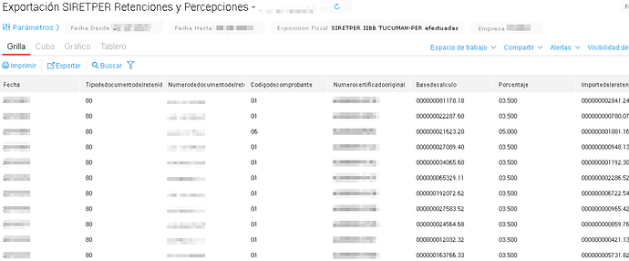

Se presentará una ventana con las operaciones a informar durante dicho período, como la que se muestra a continuación:
Hacer clic en
y seleccionar “Exportar a TXT”
Presionar el botón “Aceptar” (dejando todas las opciones en blanco) y guardar con el nombre “DATOS”.
Detalle de campos
- Fecha: indica la fecha del documento donde se originó la retención. Corresponde al período declarado.
- Tipo documento: indica el código impositivo de la identificación tributaria (en este caso, el C.U.I.T.). El mismo, se configura desde la exposición fiscal
- Número de documento: muestra el número de C.U.I.T. del sujeto retenido.
- Código de comprobante: indica el código indicado para cada documento. El mismo corresponde a la tabla de “Tipos de comprobantes” de AFIP, y se configura desde el maestro “Comprobante Tipo Impositivo”.
- Número de certificado: Muestra el número de comprobante del documento donde se origina la percepción.
- Base de cálculo: muestra el I.S.A.R. correspondiente al documento donde se origina la percepción.
- Porcentaje: muestra la alícuota de retención/percepción.
- Importe de la retención: indica el monto percibido.

Luego aparecerá la siguiente ventana:
Presionar el botón “Aceptar” (dejando todas las opciones en blanco) y guardar con el nombre “NCFACT”.

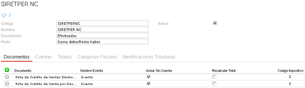

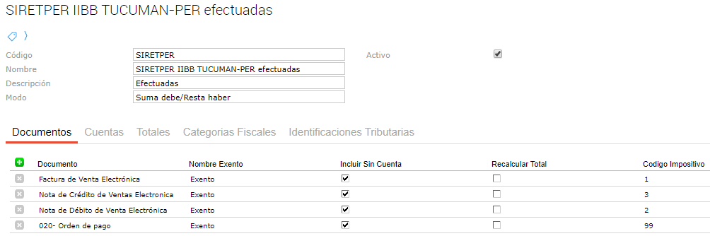

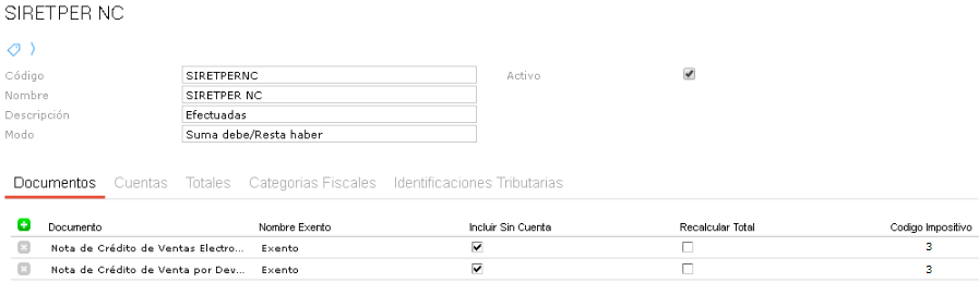

Deberán crearse 2 exposiciones fiscales.
Una para las exportaciones SIRETPER Sujetos y SIRETPER Retenciones y Percepciones, y otro para la exportación SIRETPER Notas de Crédito:
La única diferencia, es que en el primero deberán agregarse todos los documentos que generen percepciones/retenciones (Ejemplo: Facturas, NC, ND, Órdenes de pago, etc.), y en el otro (el cual se utilizará para la Exportación de Notas de Crédito) sólo deberán exportarse las distintas notas de crédito.
El resto de la configuración, es similar para ambas.

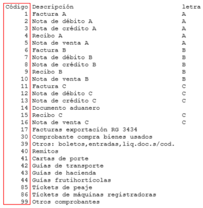

Campo Código Impositivo: Este campo deberá completarse según el cuadro de códigos brindado por el manual de uso de SIRETPER, para cada tipo de documento. En caso de no indicarle ningún número al mismo, en la exportación se completará automáticamente con el código indicado en el Maestro de Comprobante Tipo Impositivo, para cada documento en particular. Esta última opción es recomendable para cuando se precise diferenciar comprobantes A, B y C.
Cuadro de códigos de SIRETPER

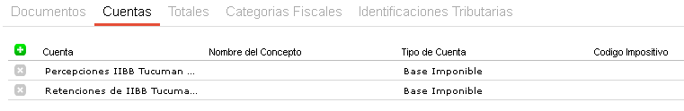

Solapa cuentas:
Se deben añadir las cuentas de Percepciones IIBB Tucumán Efectuadas y Retenciones IIBB Tucumán Efectuadas, las cuales se crearon anteriormente desde el Maestro de cuentas.
Accedés a este último desde Menú → Administración→ Contabilidad → Cuentas.

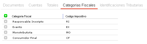

Solapa Categorías Fiscales:
Deben ingresarse las diferentes categorías fiscales.
El campo “Código Impositivo” no hace falta completarlo.

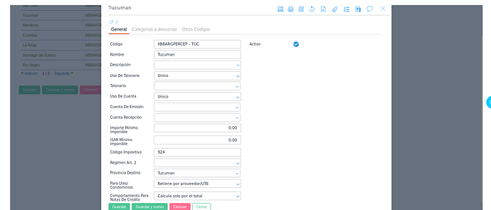

Configuración de tipos de retención
Accedé desde Menú → Administración → Impuestos → Tipos de Retención
Se deben agregar las percepciones y retenciones de Tucumán.

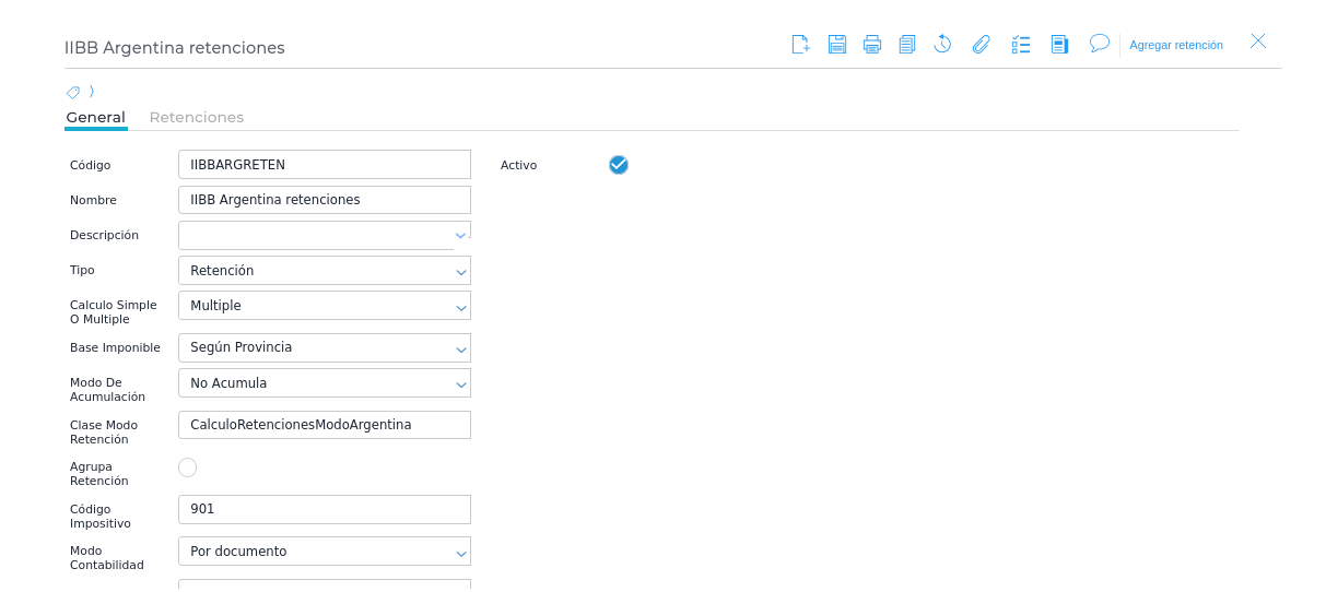

Se adjunta a modo de ejemplo, los tipos de retención de acuerdo al nuevo Motor de Retenciones:
Retenciones
