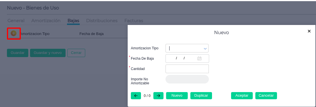

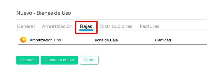

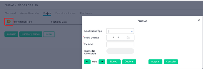

B. Bienes Genéricos
En el caso de activos configurados como “Genéricos”, la baja de las unidades debe realizarse de forma manual.
  1. Posicionarse en la solapa Bajas
  2. Agregar la Amortización tipo, la fecha de baja y las cantidades del Bien que se dan baja
  3. Aceptamos y guardamos
  4. Proceso de amortización: Al correr el proceso para el período de la baja, el sistema generará automáticamente el asiento de baja de las cantidades dadas de baja.
