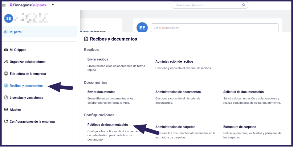

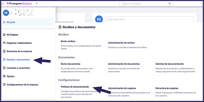

:round_pushpin: Menú → Recibos y documentos → Políticas de Documentación

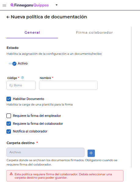

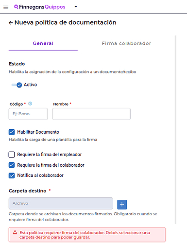

2. Configuración General de Documentos
Se deberá completar:
  • Campo Estado: Es obligatorio y se muestra con las siguientes opciones: activo o inactivo.
    • Si el estado se encuentra en activo, la configuración estará disponible para ser utilizada al momento de enviar documentos.
      En cambio, si se encuentra en inactivo, no podrá ser utilizada como una opción válida de configuración.
  • Campo Código: identificador único y obligatorio.
  • Campo Nombre plantilla: Obligatorio
  • Check Requiere la firma del Colaborador: Por defecto esta opción viene activa, esto habilita la solapa “Firma del colaborador”, desde donde se podrá configurar la ubicación de su firma dentro del PDF. También permite configurar si puede firmar en disconformidad y qué tipo de validación se requerirá al momento de la firma.
  • Check Requiere la firma del Empleador: Al activar esta opción, se habilita la solapa “Firma del empleador”, desde donde se podrá subir la imagen de la firma (formato PNG, mínimo 256x256 px) y definir su ubicación dentro del PDF.
  • Check Notifica al colaborador: Por defecto esta opción viene activa, esto permite que el colaborador reciba una notificación cuando se le envíe un recibo para firmar.
  • Se deberá subir un Archivo PDF: Esto permite subir el archivo que se usará como base o plantilla del recibo. Debe ser un archivo en formato PDF y es obligatorio para poder avanzar con la configuración.
  • Carpeta destino: se debe crear o configurar previamente la carpeta a la cual se enviaran los recibos, siguiendo los pasos del siguiente instructivo: Legajo Digital: Administracion de carpetas
