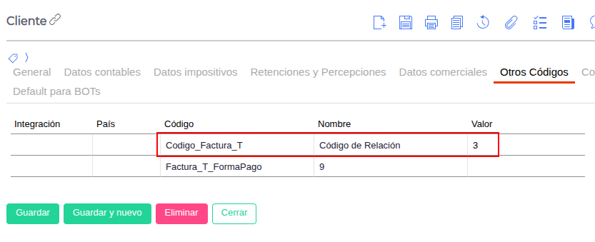

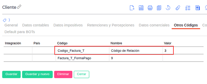

B. Código en el Maestro de Clientes
Asegurarse de tener en la solapa “Otros códigos” un valor en Codigo_Factura_T , una dirección donde dicho país debe tener configurado un código ARCA en su maestro y la forma de pago en Factura_T_FormaPago.

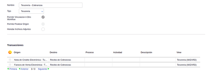

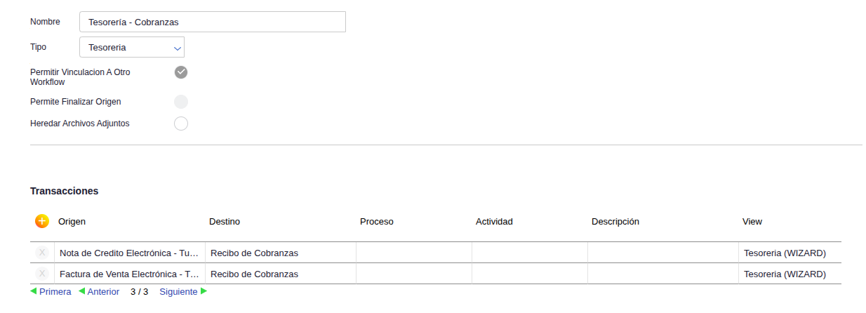

D. Workflow de cobranzas
Agregar dentro del Workflow de Cobranzas los tipos de documento correspondientes a Factura TurIVA y Nota de crédito TurIVA.
