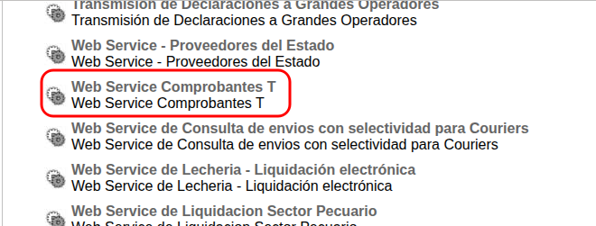

2. Dar de alta el Webservice en ARCA

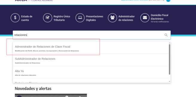

Lo primero que hay que mencionar, es que para utilizar el Webservice de Facturas T hay que dar de alta el servicio en ARCA. Para esto, se deben seguir los siguientes pasos:

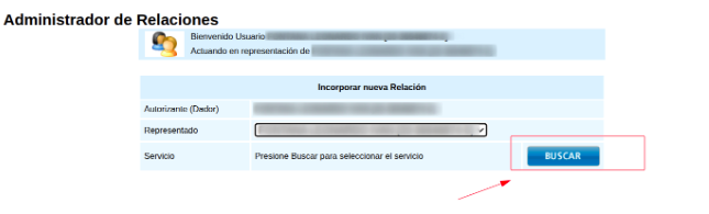

1- Acceder desde el menú al servicios “Administrador de Relaciones con clave fiscal”

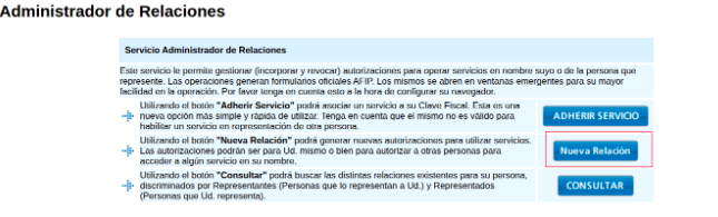

2- Seleccionar la opción Nueva Relación.

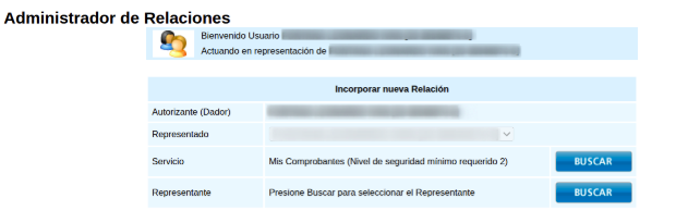

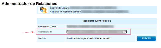

3- Verificar que los datos del campo “Representando” correspondan a la CUIT de quien está habilitado a realizar la derivación del servicio.
4- Luego presionar buscar

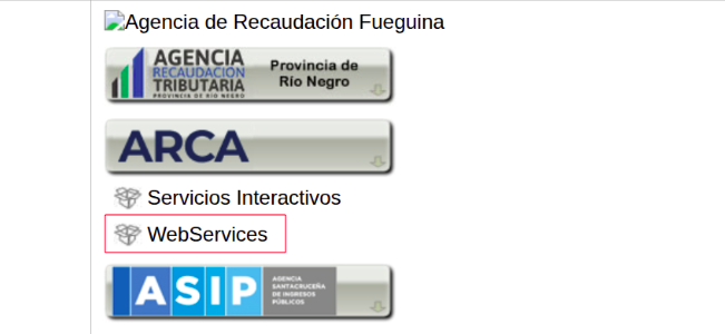

5- Seleccionar ARCA →Webservices.
6- Seleccionar el Webservice de Facturación “T”.

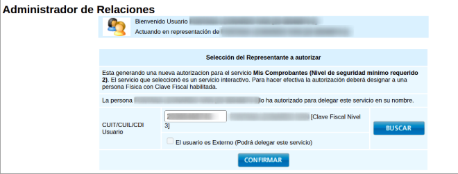

7- Presionar “buscar” e ingresar el CUIL/CUIT del usuario al que se debe delegar el servicio.
8- Presionar Confirmar.

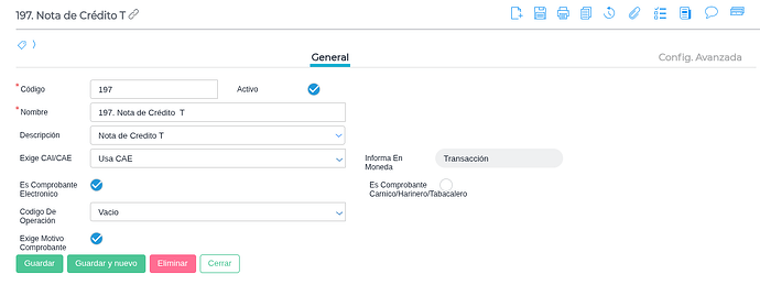

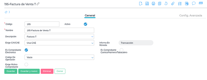

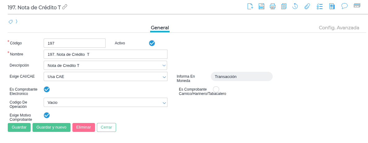

A. Creación de los Compobantes Tipo Impositivos TURIVA
  • Ruta: Menú > Impuestos > Maestros > Comprobantes Tipo Impositivo.
  • Crear tres registros nuevos con estas condiciones exactas:
  • Código 195: Nombre: “Factura T”.
  • Código 196: Nombre: “Nota de Débito T”.
  • Código 197: Nombre: “Nota de Crédito T”.
  • Configuración de cada uno:
  • En la opción “Exige CAI/CAE” , selecciona “Usa CAE” .
  • Marca el check “Es Comprobante Electrónico” .

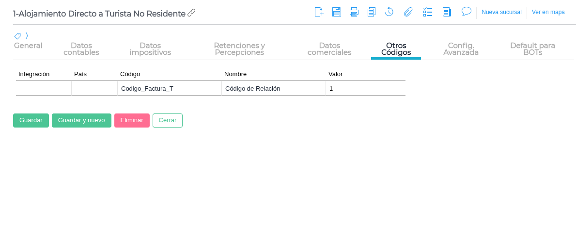

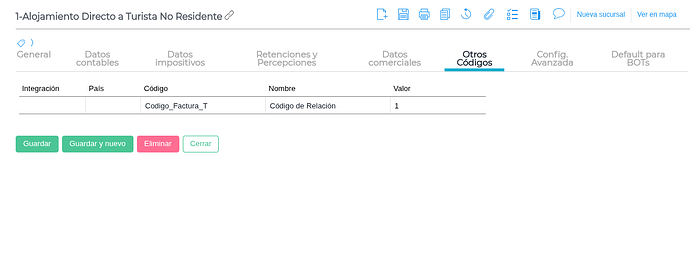

C. Códigos en el Maestro de Clientes
En la solapa Otros Códigos , crea el registro “Código_Factura_T”. Según el tipo de cliente, carga uno de estos valores en la columna Valor:
Valor Descripción de la Relación
1 Alojamiento Directo a Turista No Residente
2 Alojamiento a Agencia de Viaje Residente
3 Alojamiento a Agencia de Viaje No Residente
4 Agencia de Viaje Residente a Agencia de Viaje No Residente
5 Agencia de Viaje Residente a Turista No Residente
6 Agencia de Viaje Residente a Agencia de Viaje Residente
Importante: se debe revisar que el cliente tenga una dirección asignada, donde dicho país tener configurado un código ARCA en su maestro.

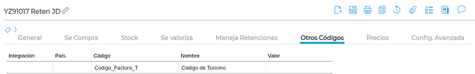

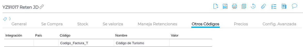

D. Códigos en el Maestro de Productos
En la solapa Otros Códigos , agrega el registro “Código_Factura_T”. En la columna Valor , utiliza estos códigos según el servicio:
Valor Servicio de Turismo
1 Servicio de hotelería - alojamiento sin desayuno
2 Servicio de hotelería - alojamiento con desayuno
5 Excedente (otros consumos)

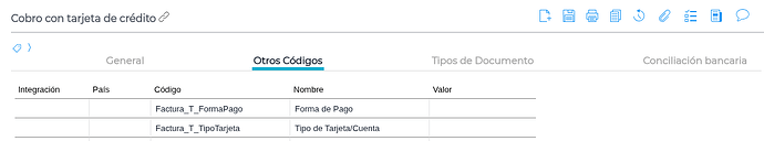

E. Códigos en Medios de Pago (Operaciones Bancarias)
En la solapa Otros Códigos de cada medio de pago, debes cargar los siguientes identificadores:
  1. Formas de Pago (Código: “Factura_T_FormaPago”)
  • 68 : Tarjeta de Crédito
  • 69 : Tarjeta de Débito
  • 9 : Transferencia Bancaria
  1. Tipos de Tarjeta (Código: “Factura_T_TipoTarjeta”)
Si usas Tarjeta de Crédito (68) , los valores son:
  • 1: American Express
  • 2: Visa
  • 3: Mastercard
  • 4: Credencial
  • 5: Carta Franca
  • 6: Cabal
  • 7: Diners
  • 8: Tarjeta Shopping
  • 9: Tarjeta Naranja
  • 99: Otra
Si usas Tarjeta de Débito (69) , los valores son:
  • 1: Maestro
  • 2: Visa Electrón
  • 3: Cabal 24hs
  • 9: Otra
  1. Tipos de Cuenta (Código: “Factura_T_TipoTarjeta” o “TipoCuenta”)

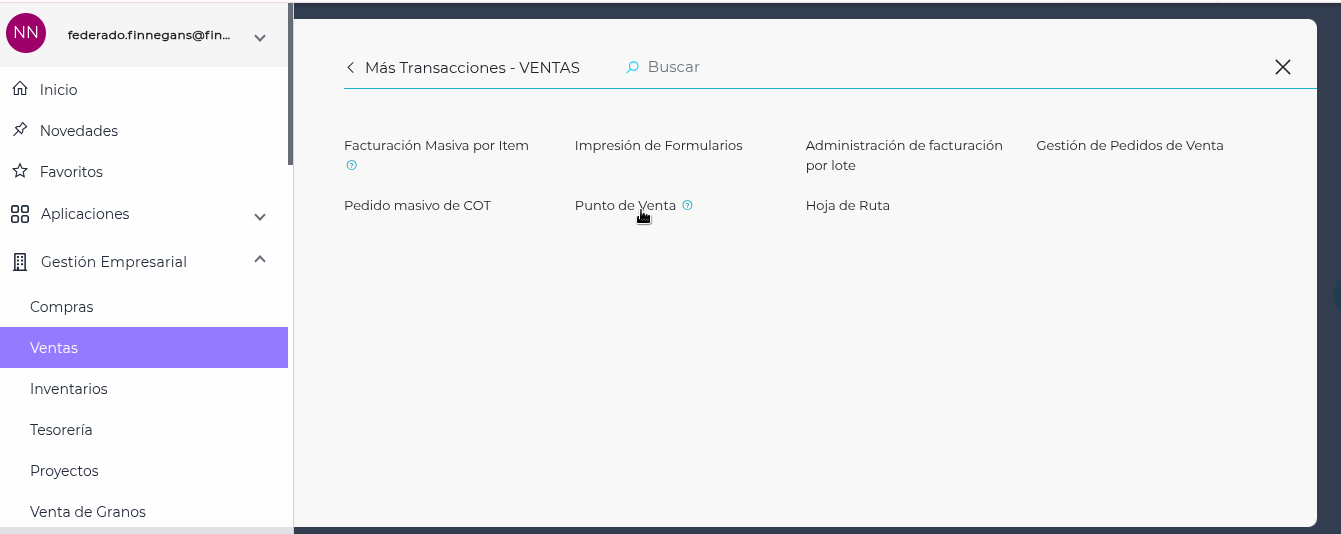

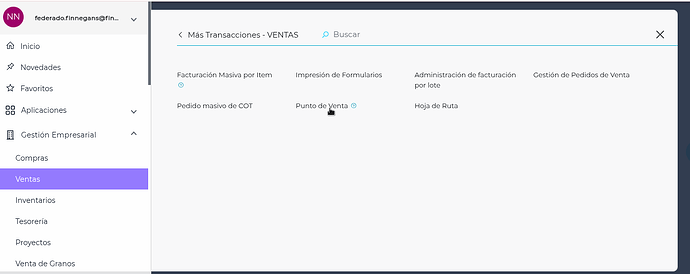

4. Ruta de Acceso
Para emitir el comprobante, navega por el menú según el tipo de documento configurado:
Ventas > Transacciones > Punto de Venta
Ventas > Transacciones > Factura
A tener en cuenta: funciona tanto con Punto de Venta como con Facturas normales. Los maestros, el concepto TURIVA, el talonario y los códigos adicionales son los mismos en ambos casos.
