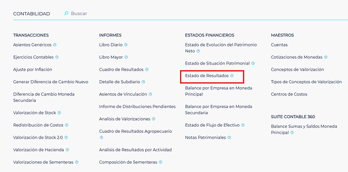

Acceder desde: Gestión Empresarial - Contabilidad - Estados Financieros

  1. Abre el reporte de Estado de Resultados o Estado de Situación Patrimonial desde tu módulo de Contabilidad.
