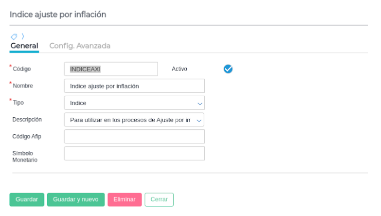

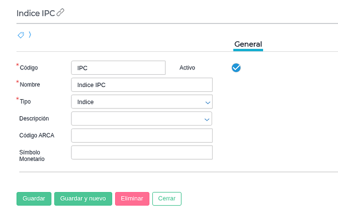

El Índice AXI se trata en el sistema como una cotización de moneda más.

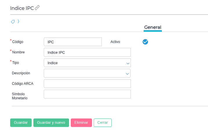

Debes asegurarte de que exista el índice con el código IPC , tal como se muestra en la configuración de Monedas (Tipo: Índice, Código: IPC )
Índice ajuste por inflación: Código IPC

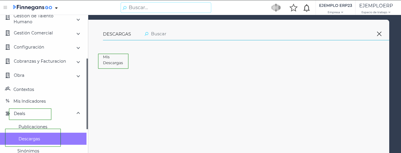

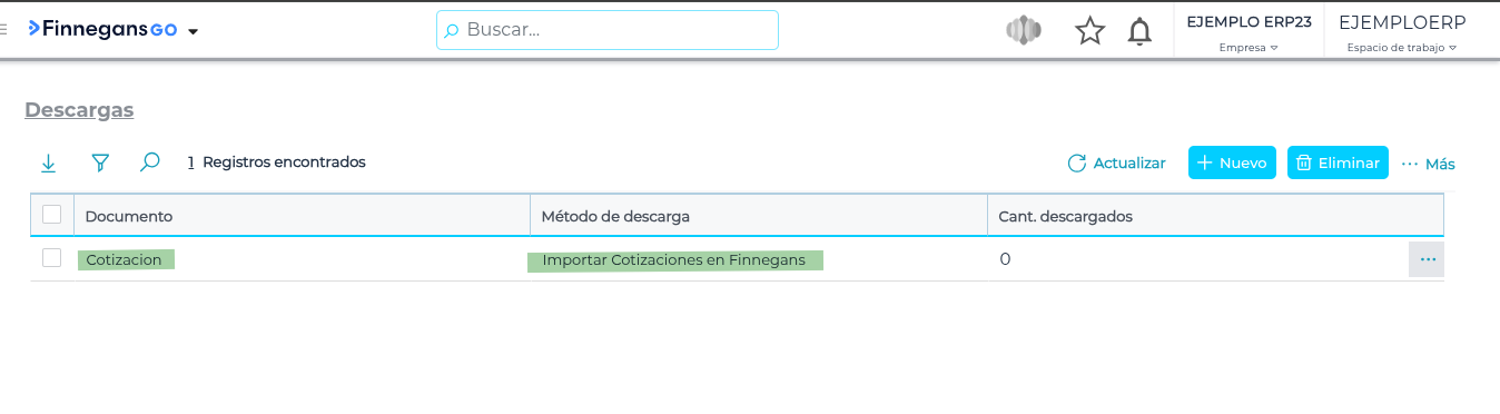

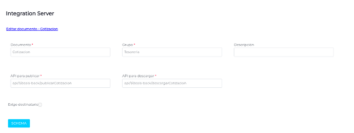

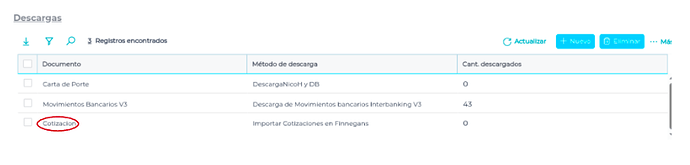

Ingresar a mis descargas en Deals

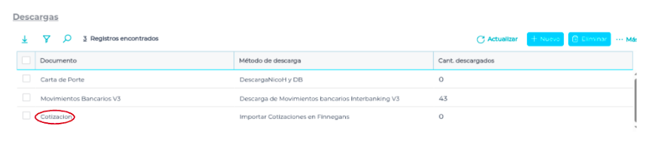

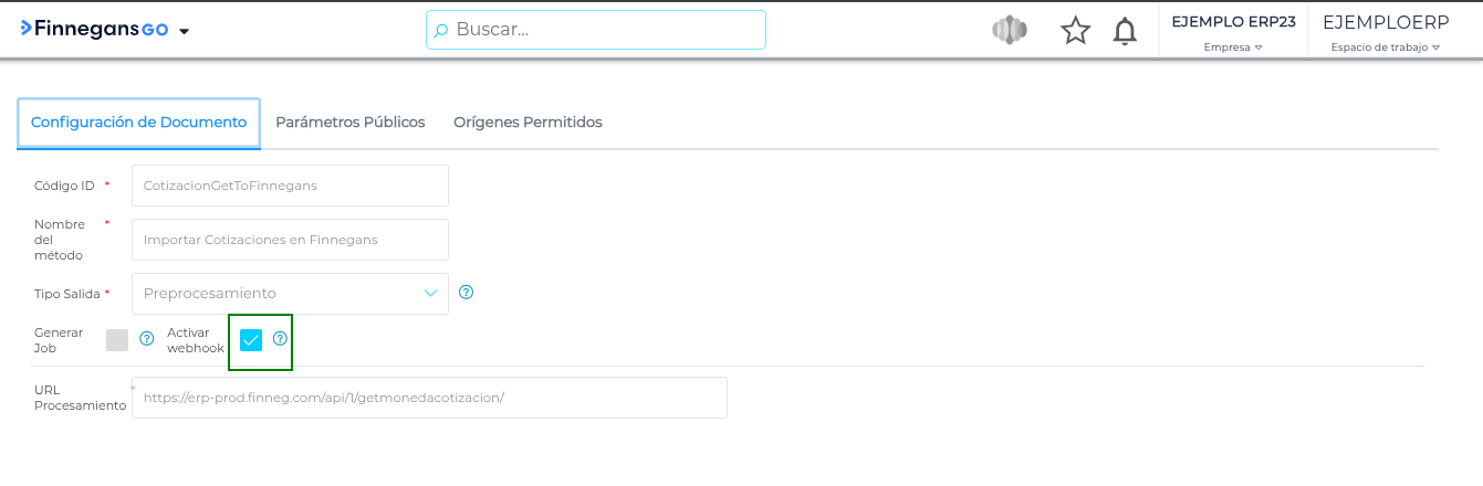

Configurar el documento y el método de descarga
En la solapa Configuración del documento activar el checkbox “activar webhook”

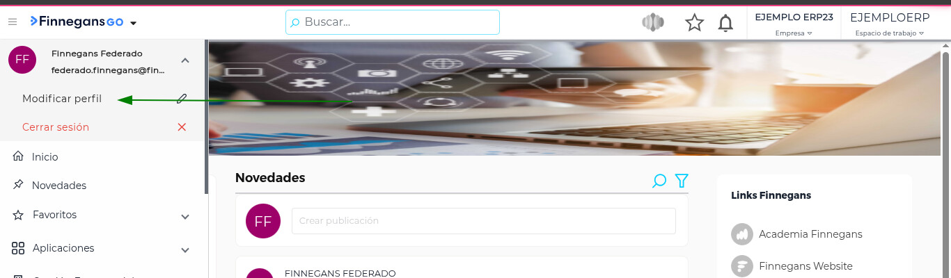

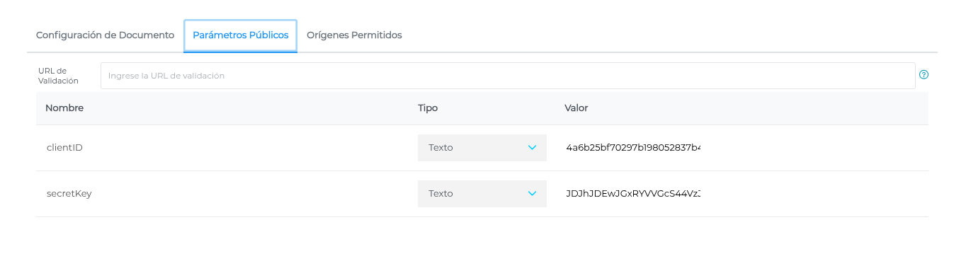

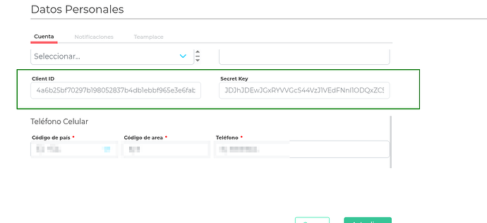

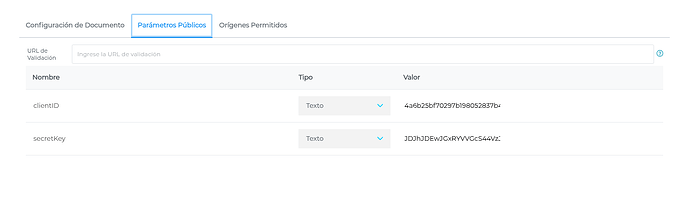

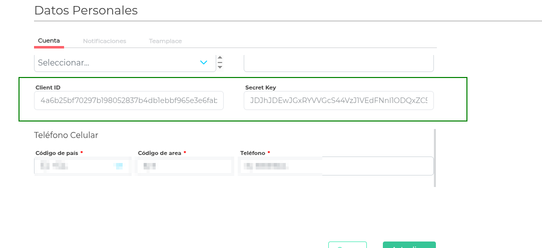

En la solapa Parámetros Públicos indicar clientID y secretKey. Estos valores se obtienen del perfil del usuario

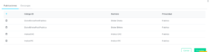

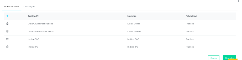

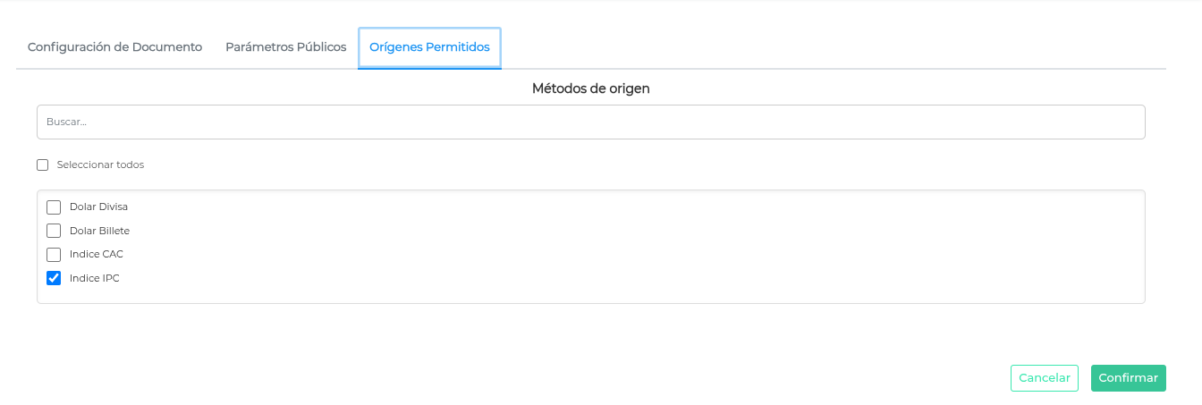

En la solapa Orígenes Permitidos, activar el Índice IPC
