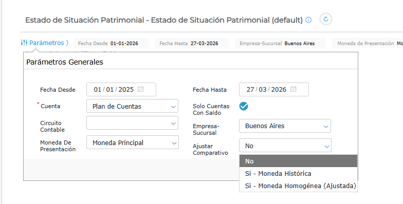

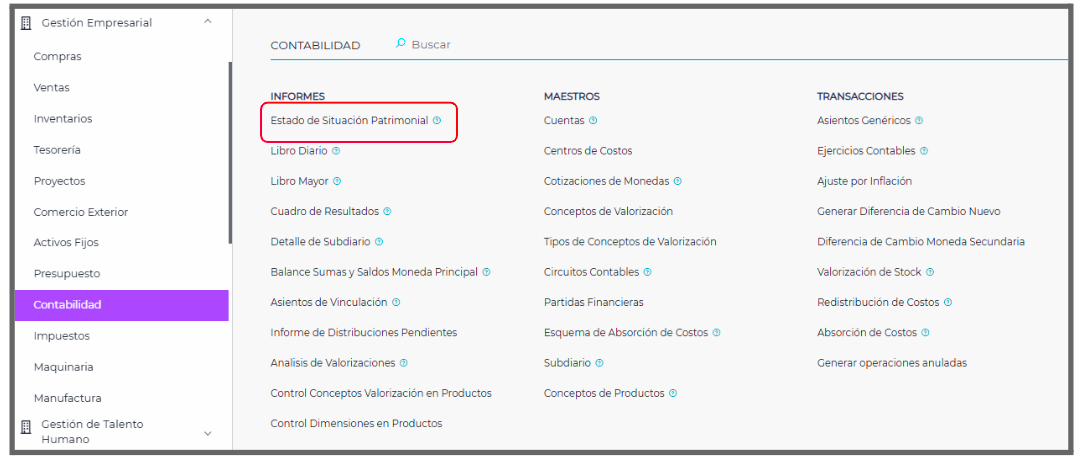

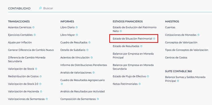

Accede a Gestión Empresarial →Contabilidad→Informes →Estado Situación Patrimonial
1. Rango de Fechas
  • Fecha Desde / Fecha Hasta: Define el periodo contable que se requiere consultar.
Ejemplo: 01/01/2025 al 31/12/2025.
El informe refleja los saldos de las cuentas contables que forman parte de la rama, a la fecha hasta configurada en el parámetro.
El saldo del período anterior refleja la suma de las cuentas contables que forman parte de la rama, a la fecha del día inmediatamente anterior de la fecha desde, sin considerar el asiento de cierre
2. Cuentas
  • Cuenta (Campo Obligatorio ): Actualmente indica “Plan de Cuentas (Completo)”. Aquí se puede ver todas las cuentas o filtrar por un rango específico de cuentas contables.
  • Solo Cuentas Con Saldo: Es un botón de selección (check). de corresponder el reporte omitirá las cuentas que estén en cero,para facilitar la lectura del reporte
  • Circuito Contable: Permite filtrar por diferentes tipos de registros (por ejemplo, si la empresa maneja una contabilidad fiscal separada de la de gestión o para el caso de argentina que se maneja el circuito AXI). Se puede elegir uno o más circuitos
3. Empresa
  • Empresa-Sucursal: Indica la entidad sobre la cual se extraen los datos. Este campo solo debe permitir obtener información de una sola empresa
5. Configuración de Moneda y Comparativos
  • Moneda de Presentación: Configurado en “Moneda Principal”. este informe solo se puede consultar en moneda principal, será un valor fijo
  • Ajustar Comparativo: el parámetro tendrá un desplegable, esta opción puede usarse para decidir si los valores de periodos anteriores se muestran a valores históricos o si se deben ajustar por inflación/reexpresión para compararlos con el presente, con las siguientes opciones:
  • NO- en este caso, los saldos se mostrarán tal cual surgen del libro mayor a la fecha hasta del parámetro, sin comparar con el ejercicio anterior
  • Sí - Moneda Histórica, en este caso, los saldos se mostrarán tal cual surgen del libro mayor, comparativo con el ejercicio anterior
  • Si- Moneda Homogénea, en este caso el saldo del período anterior (saldos del día inmediatamente anterior a la fecha “desde” del parámetro, sin considerar el último asiento de cierre), ajustado por el coeficiente de punta a punta.
