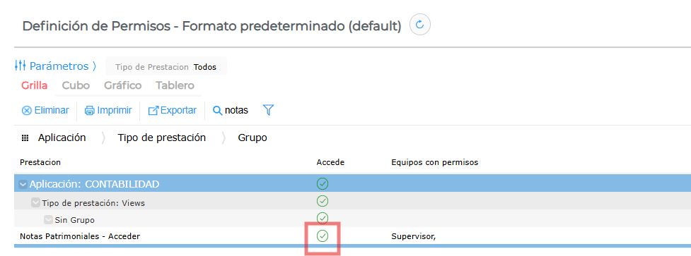

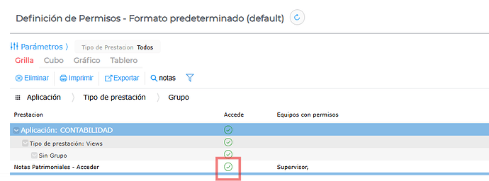

- Dirígete al menú: Configuración ➜ General ➜ Seguridad ➜ Definición de Permisos.
- Selecciona el equipo contable correspondiente y haz clic en el botón Permisos.
- En la grilla de definición, filtra el tipo de prestación por Contabilidad.
- Busca y marca las casillas de las prestaciones “Balance por Empresa en Moneda Secundaria” y “Balance por Empresa en Moneda Principal”.
- Guarda los cambios efectuados.
