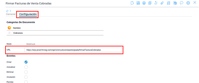

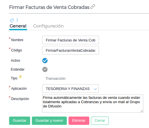

1) Configurar y validar Bproc “Firmar Facturas de Venta Cobradas”:

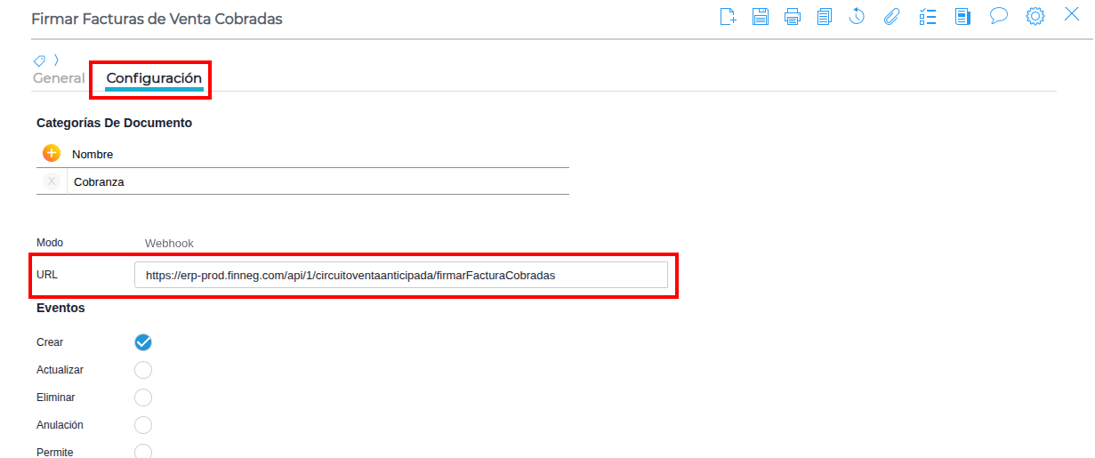

Ingresar en la solapa CONFIGURACIÓN y verificar que la URL sea:
https://erp-prod.finneg.com/api/1/circuitoventaanticipada/firmarFacturaCobradas

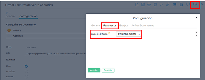

Luego, hacer click en la ruedita, dentro de la solapa Parámetros, indicar el grupo de difusión al cual se le va a enviar el aviso cuando se firme una factura que esté completamente cobrada:
Para ver cómo se configuran los grupos de difusión podes revisar esta entrada: Grupos de difusión - Cómo armar y gestionar tus grupos

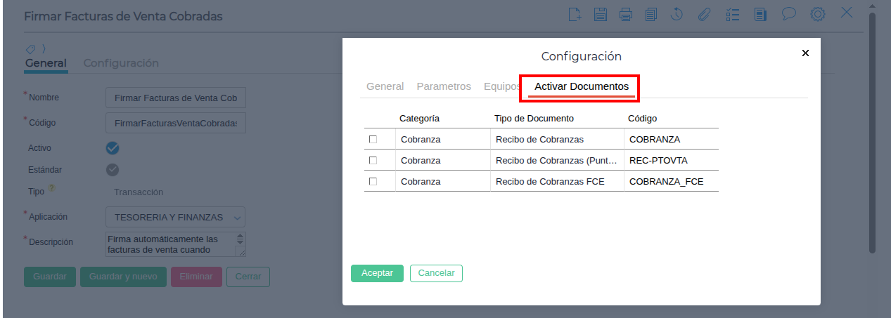

Luego en la solapa “Activar Documentos” seleccionar qué documentos de cobranzas se requieren que participen en este proceso:

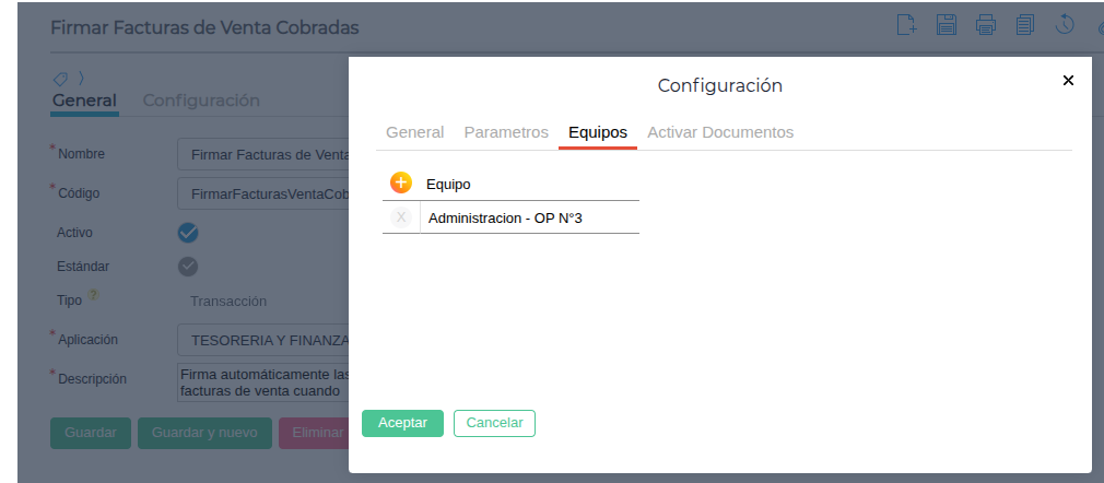

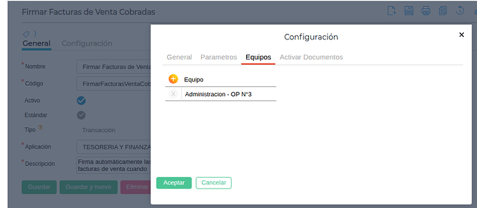

Solapa “Equipos”, configurar el/los equipos que van a firmar las facturas.

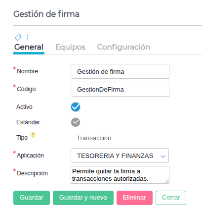

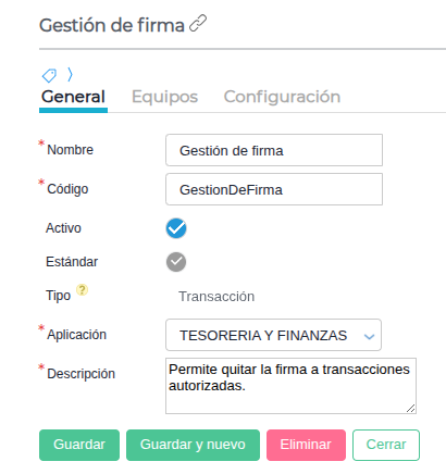

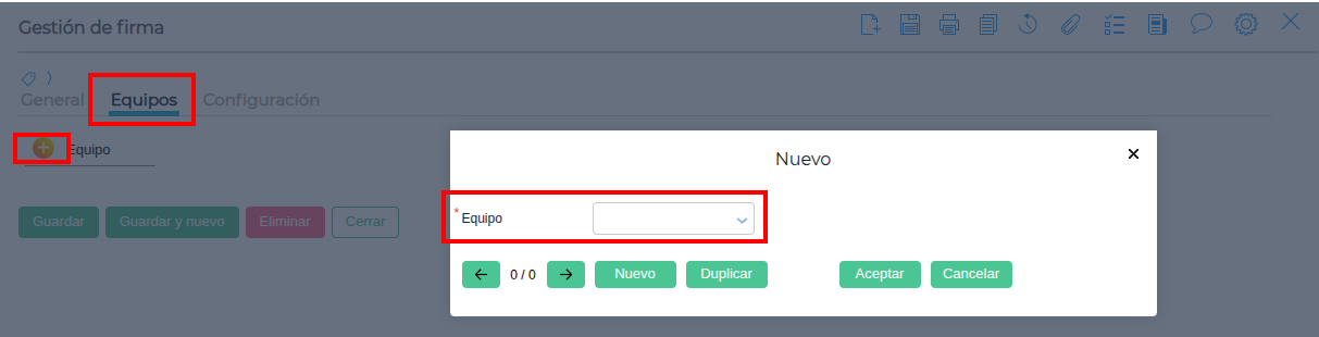

4) Configurar y validar Bproc “Gestión de Firma”:
Este Bproc permite desfirmar las Facturas de venta en caso de que haya un error de aplicación entre las cobranzas y las facturas.
Por default viene inactivo y sin equipos, para activarlo solicitar a soporte por medio del portal de casos: Portal de Casos - Cómo generar y ver tus casos
IMPORTANTE: Dentro de la solapa “Equipos” se deben configurar los equipos que van a poder desfirmar las facturas de venta firmadas. Se recomienda que dentro del equipo sólo haya usuarios con rango para realizar esta acción.

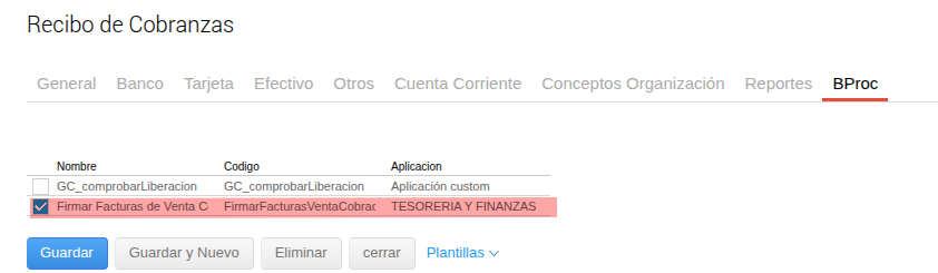

3) Configuraciones en Tipos de Documentos:
a) Recibo de cobranza: Activar el bproc “Firmar Facturas de Venta Cobradas”.

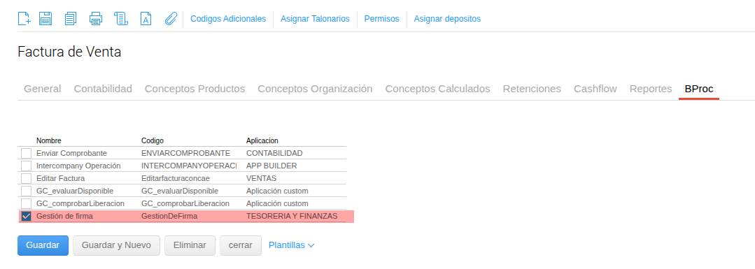

b) Factura de venta:
Tildar el check “Requiere firma” e “impacta en vinculación” para la generación del despacho.
ir a la solapa Bprocs y tildar el check Gestión de firmas. Guardar.

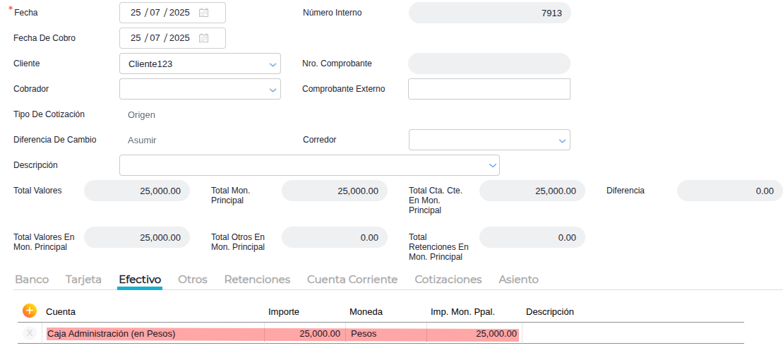

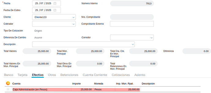

- Se genera una Cobranza por el importe total de la factura:

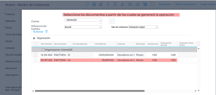

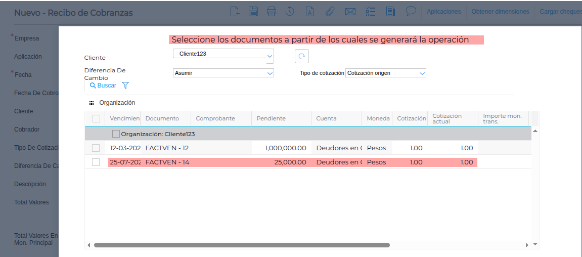

IMPORTANTE: El Bproc va a firmar la factura siempre y cuando la/s aplicacion/es sean utilizando el asistente:
Se genera la cobranza por el total:
NO está contemplado para aplicaciones que se realicen desde el botón “Aplicaciones”

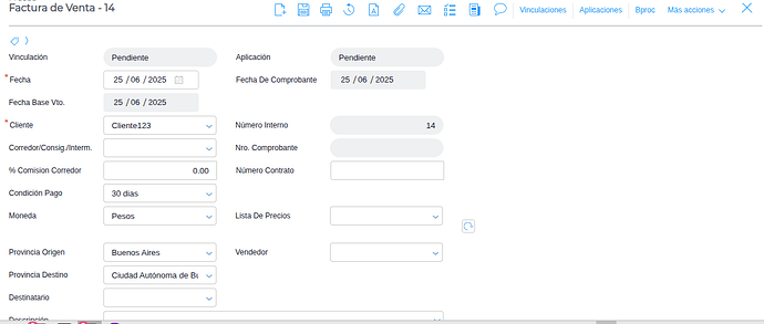

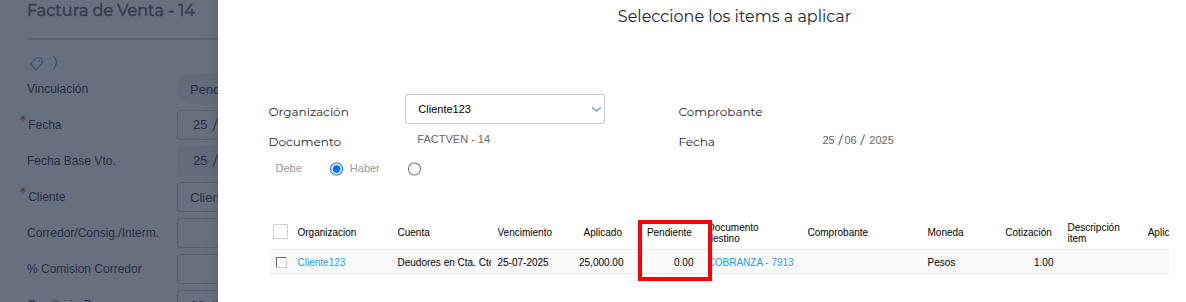

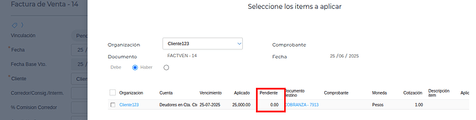

- La factura está completamente aplicada:

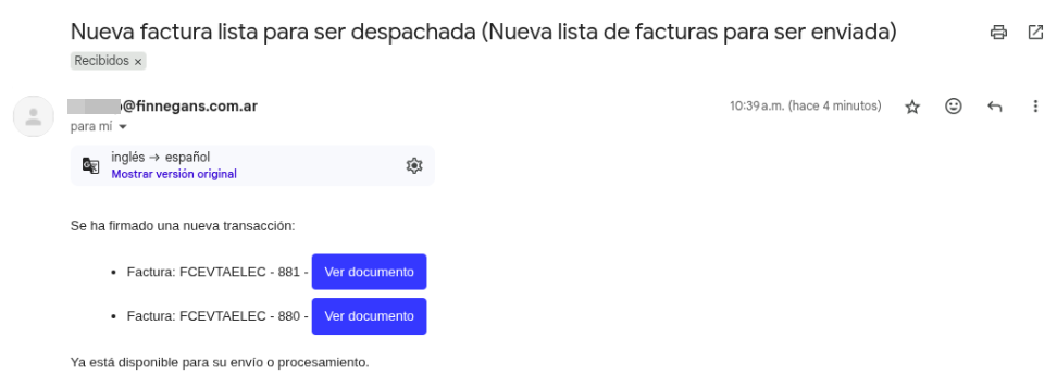

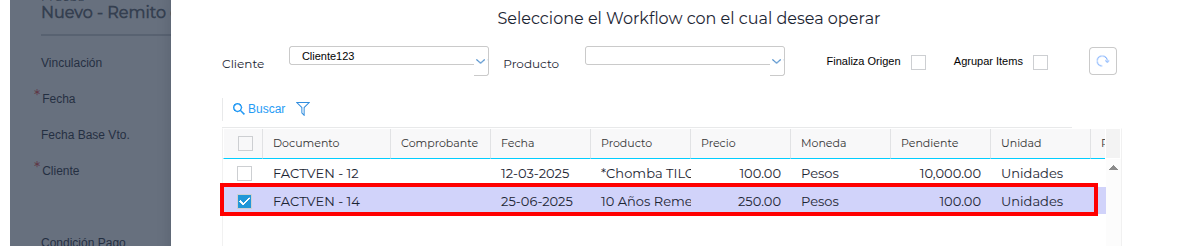

Una vez que la factura se encuentra totalmente aplicada, el Bproc firma la factura, envía un correo a los usuarios que formen parte del grupo de difusión configurado en el Bproc y queda disponible en el asistente de Despachos para poder ser remitida al cliente:

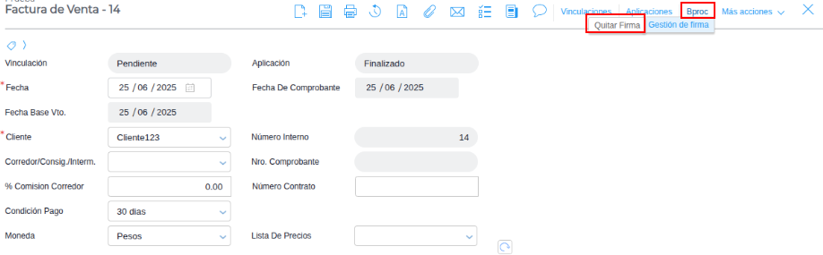

Desfirmar Facturas
En el caso de que haya ocurrido un error al momento de cargar la cobranza y la factura que se aplicó no era la correcta, existe la posibilidad de quitar la firma a la Factura.

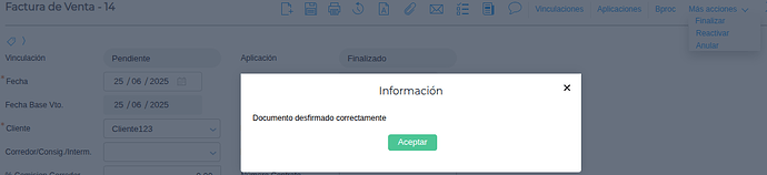

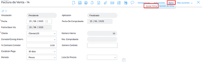

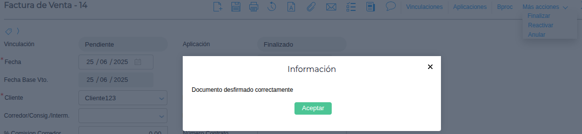

Ingresando a la transacción de la Factura de venta que se quiere desfirmar, hacer click en el botón “Bproc” en la barra superior:
Este botón sólo es visible para los usuarios que formen parte del equipo que se configuró en el Bproc “Gestión de Firma” en el punto 4 dentro de la sección de Configuraciones.
Al hacer click en el botón cuando la firma se quita, el sistema muestra este mensaje:

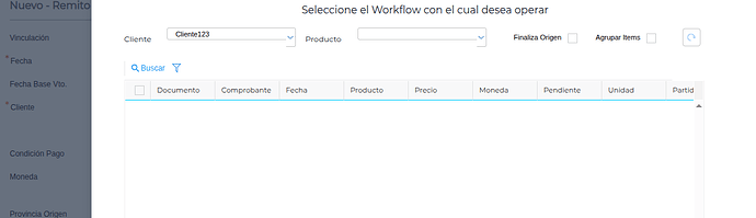

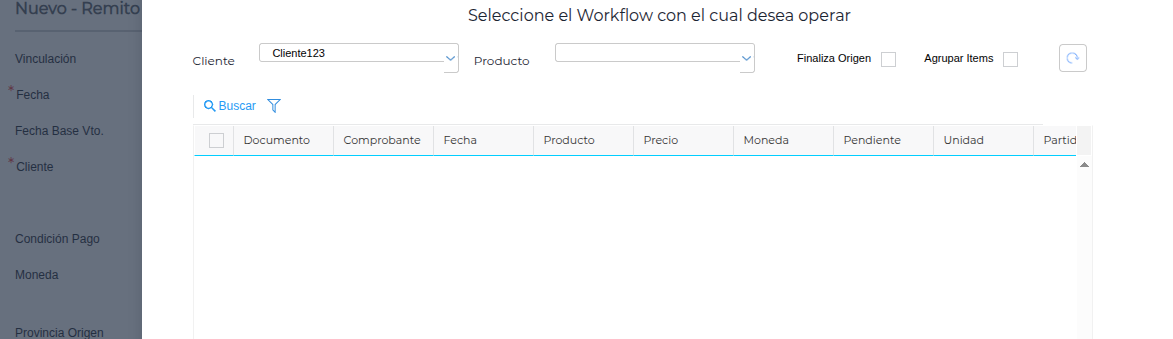

Cuando la factura no está firmada no aparece en el asistente de Despachos:
