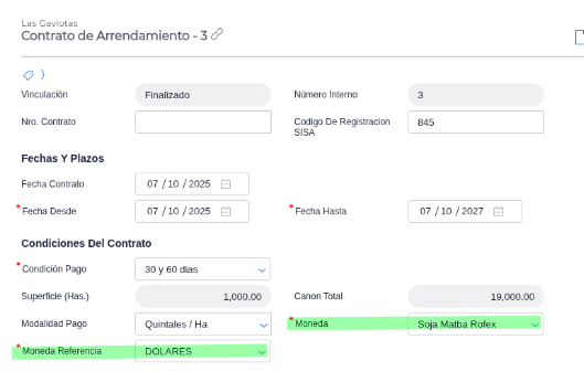

Dentro del Contrato de Arrendamientos, cuando se elige una moneda no fiduciaria, se muestra el campo “Moneda de Referencia”, que indica en qué moneda se cotiza la moneda del contrato:
En el caso de Soja Matba Rofex, la moneda de referencia es Dólares.

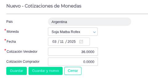

Luego, se debe crear una cotización desde Cotizaciones de Monedas con la fecha en que se realiza la Factura:
Si no existe una cotización para la fecha de la Factura, se toma la última cotización disponible.

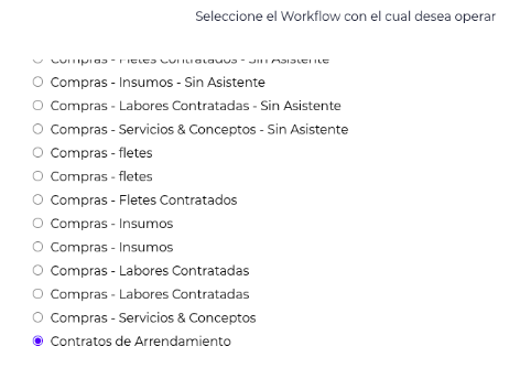

Cuando se realiza la Factura de Compra, se debe realizar con Asistente, seleccionando el Workflow de Contratos de Arrendamiento:

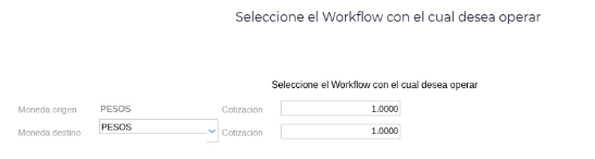

Una vez que se eligieron los ítems que se quieren facturar, se oprime siguiente y el sistema mostrará dos Monedas, una Origen y una Destino.
La moneda origen siempre será la moneda principal. La moneda destino se puede modificar y es la moneda en que estará expresada la factura. Por ejemplo, si se quieren “fijar” quintales, la moneda destino será Dólares. Cuando se quieran pesificar, la moneda destino será Pesos. Una vez seleccionada la moneda Destino, se oprime finalizar para terminar de confeccionar la factura.
