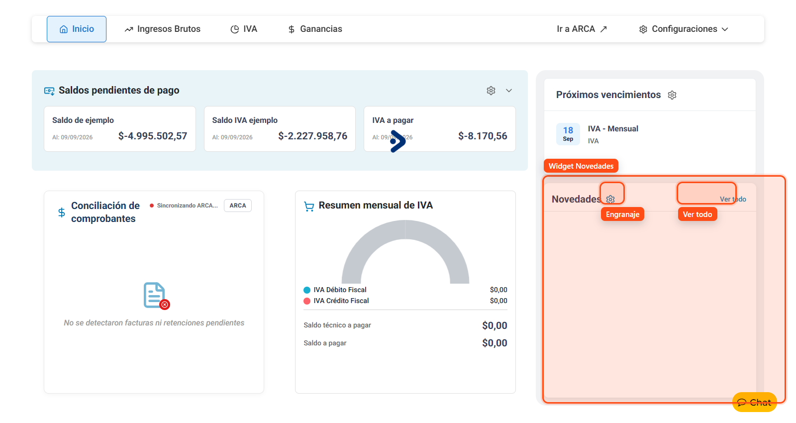

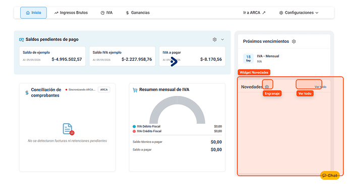

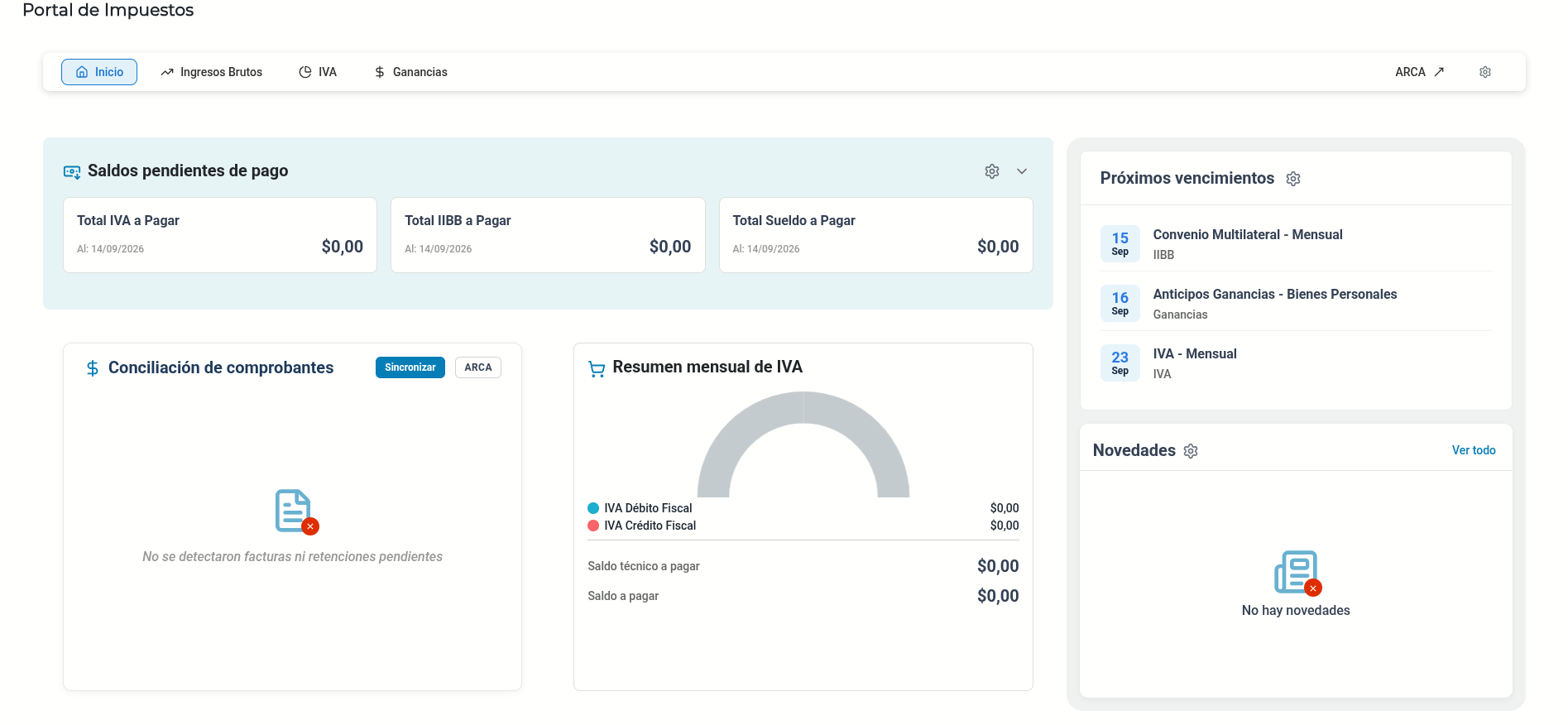

2. ¿Qué muestra el widget de Novedades?
El widget está en el panel lateral derecho del Inicio y lista las 5 novedades más recientes, ordenadas de la más nueva a la más vieja. En el espacio disponible se ven completas alrededor de 2, así que el widget tiene scroll vertical.
Cada novedad muestra:
  • Etiqueta (tag): la categoría del mensaje: IVA, IIBB, Ganancias, ARCA, Finnegans u Otros.
  • Fecha: día de publicación o de recepción del aviso.
  • Título: el asunto de la comunicación.
  • Bajada: las primeras líneas del cuerpo. Si el texto no entra completo, termina en puntos suspensivos.

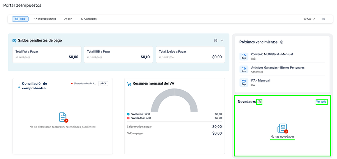

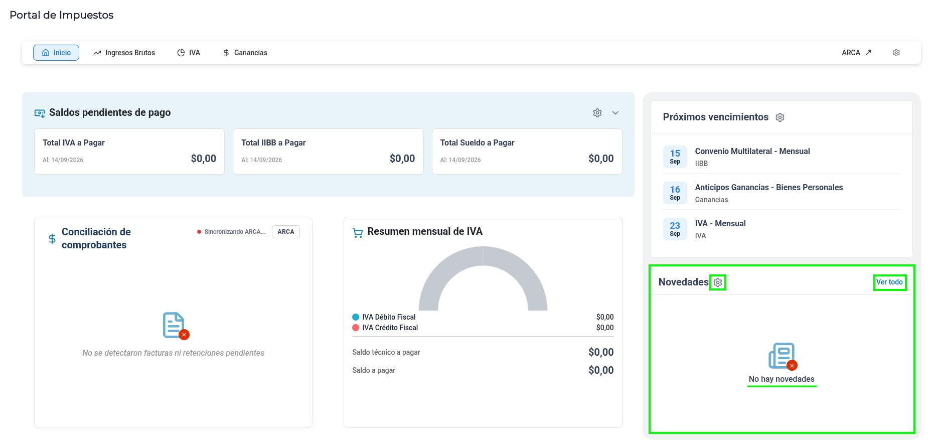

Si todavía no configuraste nada o no llegó ninguna novedad, el widget muestra un ícono de diario con una cruz roja y el texto “No hay novedades”. En el espacio de ejemploerp el widget está vacío:

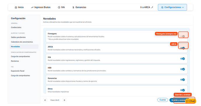

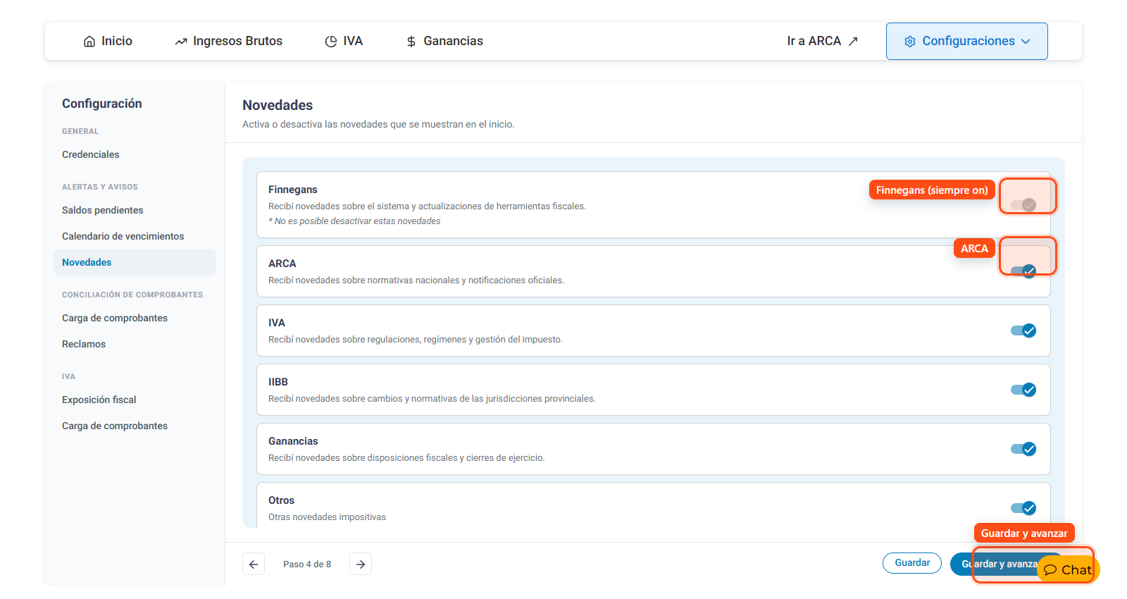

5. ¿Cómo elijo qué novedades quiero recibir?
  1. Abrí la configuración: Hacé clic en el ícono de engranaje de la cabecera del widget Novedades, o entrá a Configuraciones → Novedades (Paso 4 de 8).
  2. Prendé o apagá cada categoría con su interruptor. Las categorías disponibles son:
Categoría Qué recibís
Finnegans Novedades sobre el sistema y actualizaciones de las herramientas fiscales.
ARCA Normativas nacionales y notificaciones oficiales desde el Domicilio Fiscal Electrónico.
IVA Regulaciones, regímenes y gestión del impuesto.
IIBB Cambios y normativas de las jurisdicciones provinciales.
Ganancias Disposiciones fiscales y cierres de ejercicio.
  1. Guardá. El widget y la bandeja pasan a mostrar únicamente las categorías activas.
Peek 2026-09-14 14-24
6. ¿Por qué no puedo desactivar la categoría Finnegans?
El interruptor de Finnegans está siempre encendido y deshabilitado. Es intencional: por ese canal se publican los avisos de producto (nuevas funcionalidades, mantenimientos programados, actualizaciones normativas que impactan en el sistema) que consideramos parte del servicio del Portal.
El resto de las categorías las prendés y apagás según lo que liquide tu empresa.
