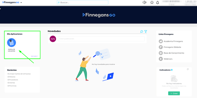

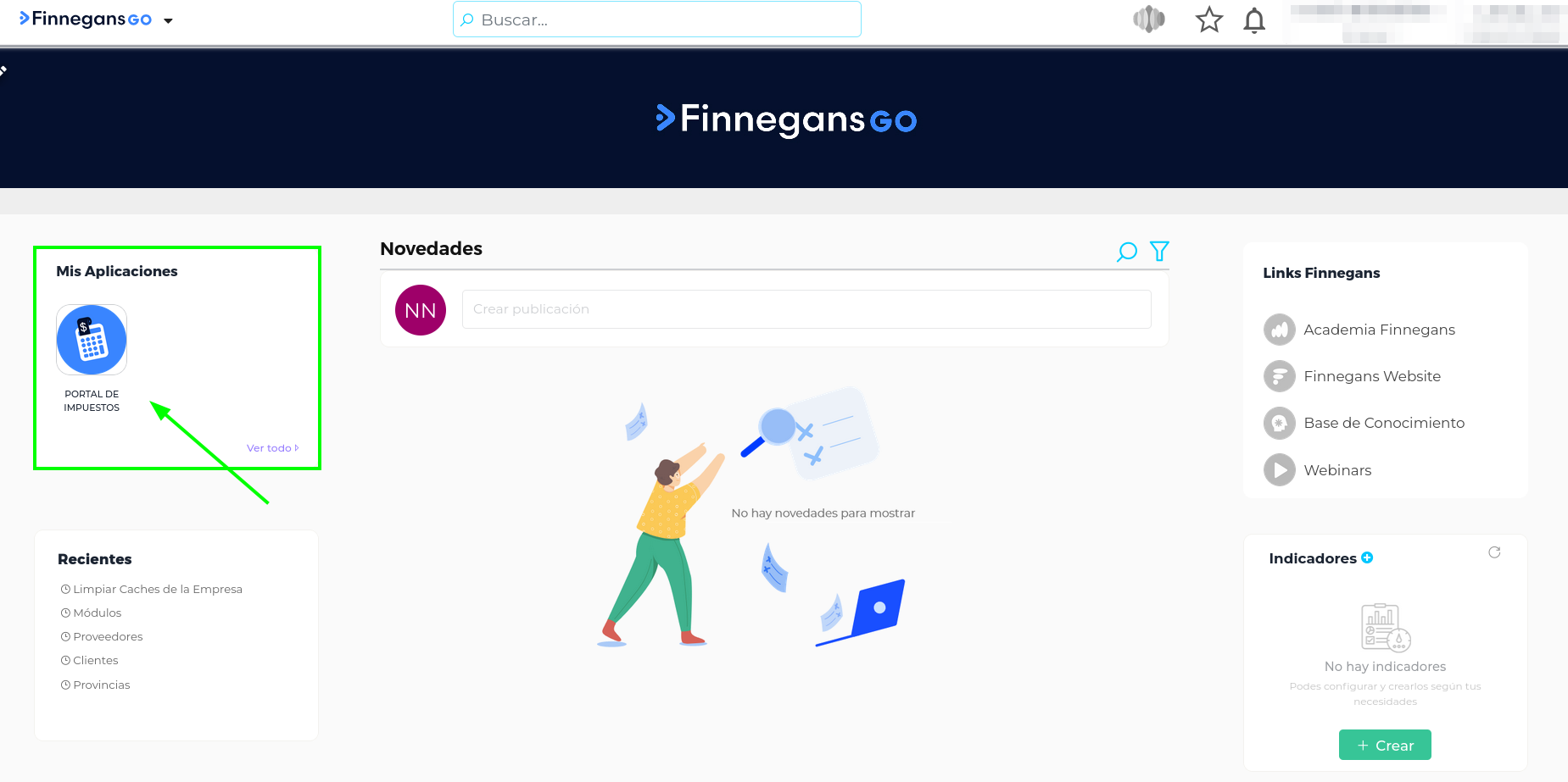

Si la aplicación todavía no está instalada en tu espacio de trabajo:
Menú → Administrar → Plug & Go.
Buscá Portal de Impuestos e instalá.
Accedé desde “Mis Aplicaciones”.
- Si ya está instalada, escribí “Portal de Impuestos” en el buscador de Finnegans Go.

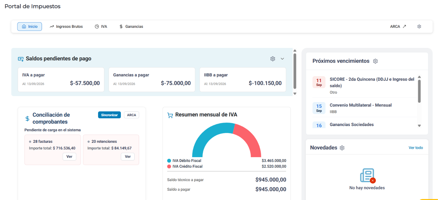

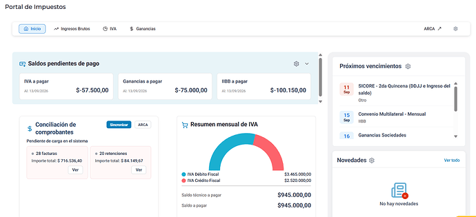

Qué ves al entrar (Inicio)
La solapa Inicio es el tablero. Tiene una botonera arriba (Inicio · Ingresos Brutos · IVA · Ganancias · Ir a ARCA · Configuraciones) y cinco bloques abajo:
- Saldos pendientes de pago — Tarjetas con el saldo contable actual de las cuentas que configures (por ejemplo Provisión SICORE, Provisión Seguridad Social, IVA a pagar). Podés tener hasta 3 tarjetas visibles y desplegar el resto.
Cómo configurar y usar saldos pendientes - Conciliación de comprobantes — Cruce automático con ARCA/AGIP/ARBA que te avisa qué facturas y retenciones están informadas en ARCA/AGIP/ARBA y todavía no cargaste en el sistema (y viceversa).
Cómo funciona el cruce con ARCA/AGIP/ARBA y Cómo funciona las acciones de conciliación. - Resumen mensual de IVA — Gráfico con Débito Fiscal y Crédito Fiscal del mes en curso, saldo técnico a pagar y saldo a favor.
Solapa IVA: presentar y ver la posición - Próximos vencimientos — Obligaciones a las que te suscribiste, filtradas por el último dígito de tu CUIT.
Calendario de vencimientos y suscripciones - Novedades — Últimos avisos del Domicilio Fiscal Electrónico de ARCA y de Finnegans.
Novedades del portal (ARCA + Finnegans)
El portal se llena cuando se configura, no al revés. Si entrás al Inicio y está vacío, no es un bug: falta cargar credenciales, suscribirse a vencimientos, activar tags de novedades y definir qué cuentas ver como saldos. Todo eso está en Configuraciones.
