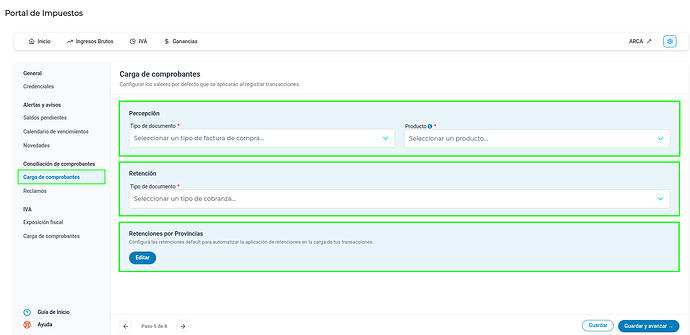

Cuando cargás una retención o percepción desde la conciliación, el sistema necesita saber con qué tipo de documento generar el comprobante y a qué régimen imputarlo. Esta pantalla define esos valores por defecto, tanto a nivel general de la empresa como por provincia.
Es el Paso 5 de 8 del asistente de Configuraciones, dentro del grupo Conciliación de comprobantes. El uso de Cargar desde la grilla está en Acciones de conciliación.
¿Qué se configura en esta pantalla?

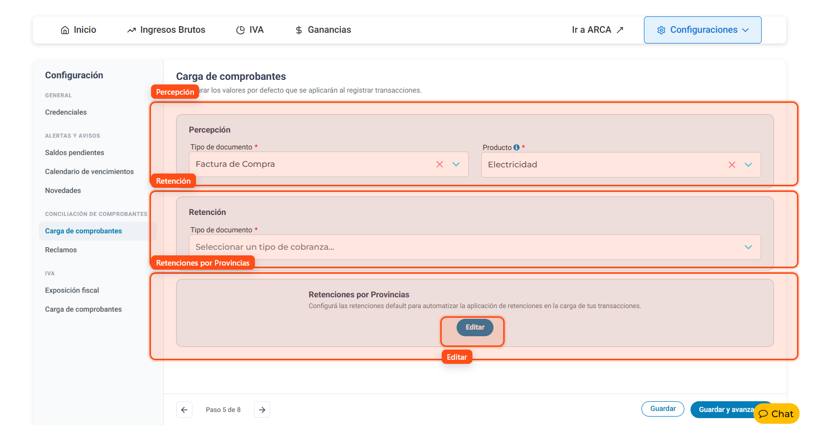

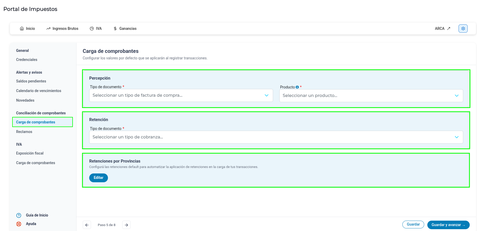

La pantalla tiene tres bloques:
  • Percepción: el tipo de documento (factura de compra) y el producto con los que se genera el comprobante cuando cargás una percepción.
  • Retención: el tipo de documento (cobranza) con el que se genera el comprobante cuando cargás una retención.
  • Retenciones por Provincias: los defaults por jurisdicción, que se editan en un modal aparte con el botón Editar.
¿Cómo configuro los defaults generales?
  1. Percepción → Tipo de documento: elegí el tipo de factura de compra que se va a usar para generar el comprobante de la percepción.
  2. Percepción → Producto: elegí el producto comodín. Tiene que ser un producto con cantidad 0 y precio 0, porque el importe real lo aporta la percepción. Si elegís uno con precio distinto de cero, el sistema no te deja guardar.
  3. Retención → Tipo de documento: elegí el tipo de cobranza que se va a usar para generar el comprobante de la retención.
  4. Guardá con Guardar o Guardar y avanzar.
Estos tres valores son los defaults globales de la empresa: aplican cuando no hay una configuración más específica por provincia.

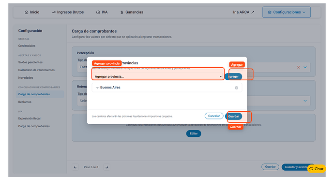

¿Cómo configuro una provincia?

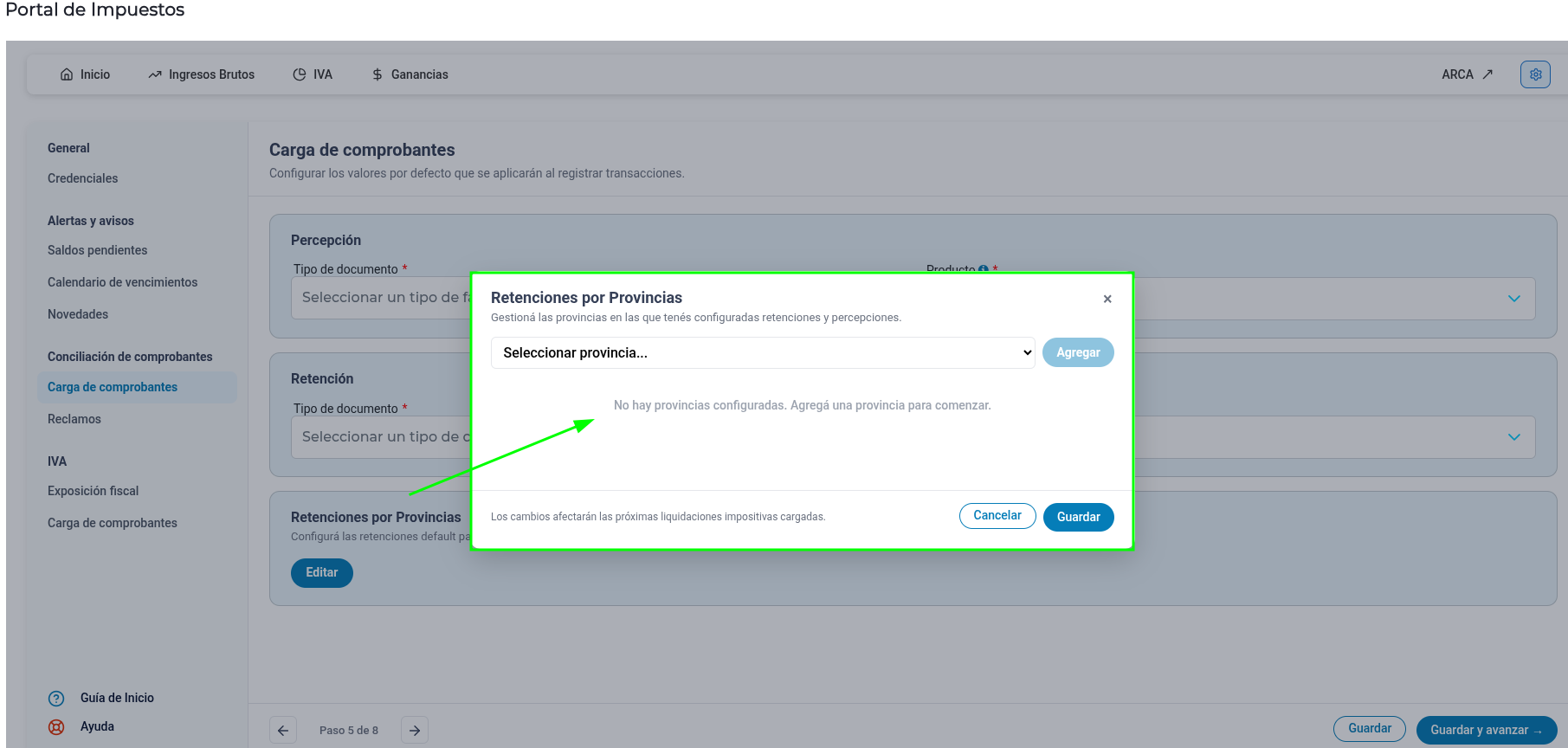

  1. Abrí el modal: Hacé clic en Seleccionar provincia dentro del bloque Retenciones por Provincias.
Si todavía no configuraste ninguna, vas a ver el estado vacío con el mensaje “No hay provincias configuradas” y el texto “Agregá una provincia para comenzar.”

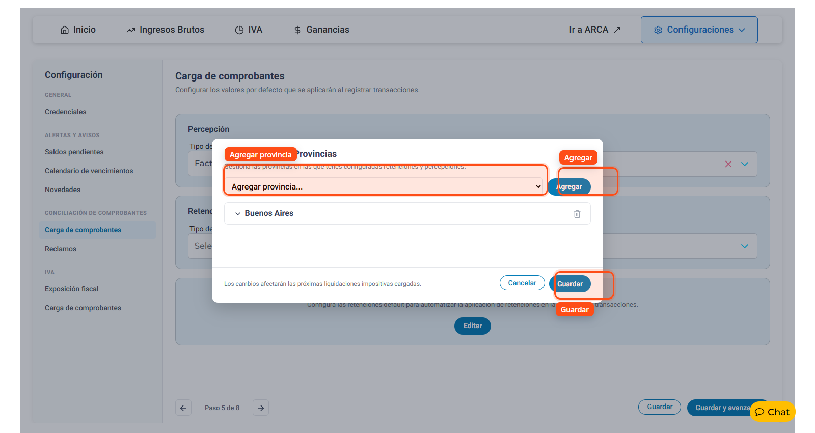

  1. Agregá la jurisdicción: Hacé clic en Agregar Provincia y seleccioná la provincia. Es un campo obligatorio.
  2. Completá los conceptos: Cada provincia se despliega en cinco bloques. En cada uno elegís dos valores: el Tipo de retención y la Retención específica (el listado se filtra según el tipo que hayas elegido).
Concepto
Retención
Retenciones bancarias
Percepciones
Percepciones aduaneras
SIRTAC
Los cinco conceptos son opcionales: podés configurar una provincia con solo SIRTAC, o solo con Retención, si es lo único que aplica.
  1. Agregá las provincias que necesites repitiendo los pasos 2 y 3. Podés colapsar cada fila para ver mejor el listado, y eliminarla con el ícono de papelera.
  2. Guardá con el botón del pie del modal. Vas a ver la leyenda “Los cambios afectarán las próximas liquidaciones impositivas cargadas.”
