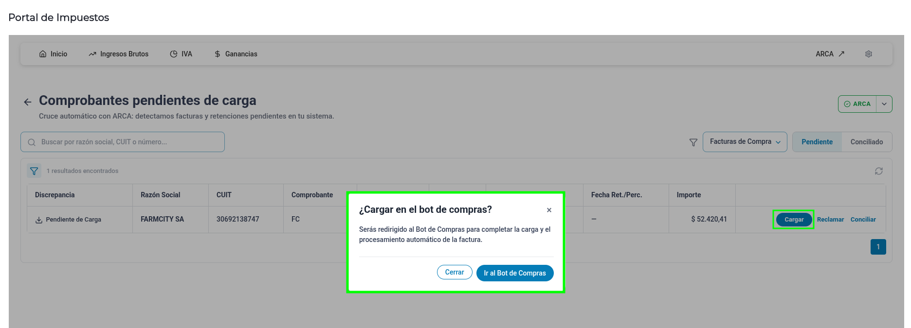

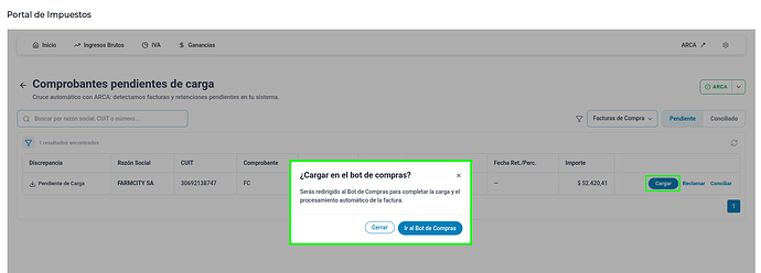

¿Cómo cargo una factura de compra?
Al hacer clic en Cargar sobre una fila de factura, se abre el pop-up ¿Cargar en el bot de compras?, con el texto “Serás redirigido al Bot de Compras para completar la carga y el procesamiento automático de la factura.”
  • Cerrar: vuelve a la grilla sin hacer nada.
  • Ir al Bot de Compras: abre la bandeja del Bot de Compras posicionada en ese comprobante, para que completes la carga desde ahí.

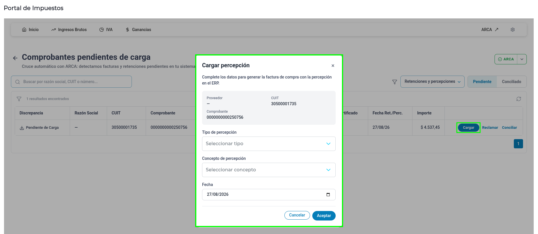

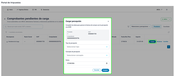

¿Cómo cargo una retención o percepción?
Al hacer clic en Cargar sobre una fila de retención o percepción, se abre el pop-up Cargar percepción, cuyo título incluye el tipo y el impuesto de la fila (por ejemplo Cargar en sistema - Retención Ganancias).
Completá tres campos:
  • Tipo de Retención: el sistema propone por defecto el que coincide con el código de régimen del registro bajado del organismo.
  • Retención: el concepto de retención específico, filtrado según el tipo elegido arriba.
  • Fecha: viene por defecto con la fecha extraída del registro.
Al presionar Aceptar, el sistema genera automáticamente el comprobante según la naturaleza del registro:
  • Retención: genera una cobranza, con el tipo de documento preconfigurado en Configuraciones y el cliente que coincide con el CUIT del comprobante.
  • Percepción: genera una factura de compra, con el tipo de documento preconfigurado, el proveedor que coincide con el CUIT, y el producto comodín (precio y cantidad en 0) definido en Configuraciones.
El impacto en la cuenta corriente del cliente o proveedor se resuelve automáticamente según la configuración del tipo de documento. Una vez generado, el registro queda conciliado y sale de la lista de pendientes.
Si los tipos de documento o el producto necesario para la generación de la transacción no están configurados, la generación falla. Eso se define en Configuraciones → Carga de Comprobantes y Configuraciones → Reclamos.

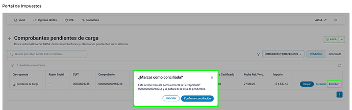

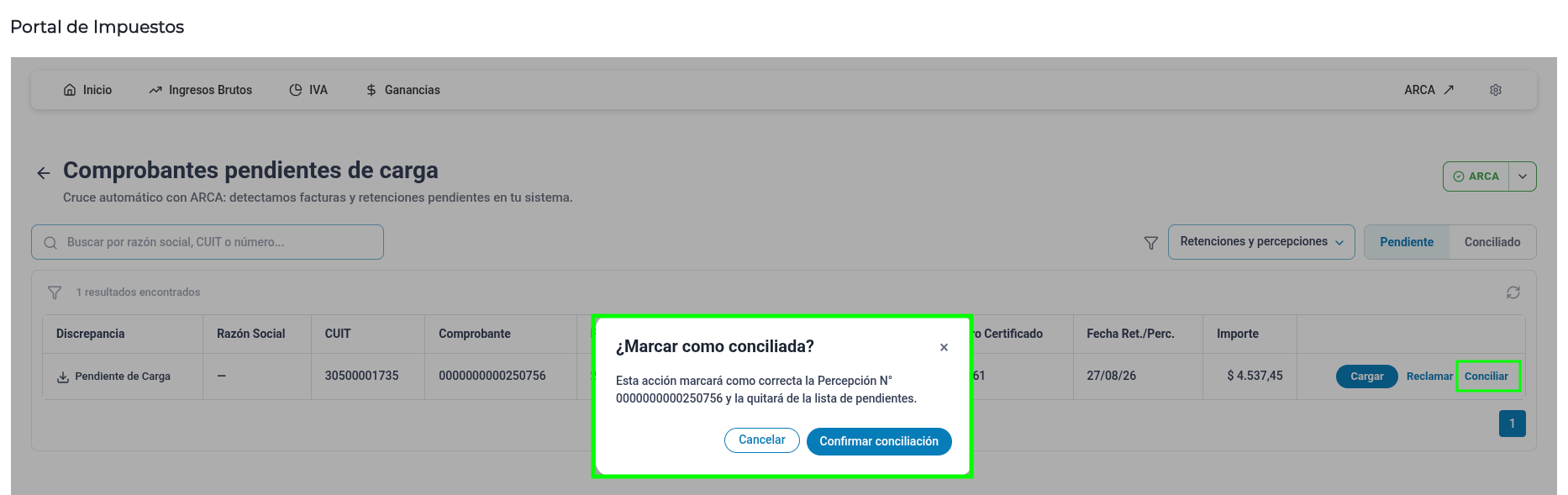

¿Cuándo uso Conciliar?
Usá Conciliar cuando la diferencia está justificada y no querés cargar el comprobante ni seguir viéndolo como pendiente. Es una decisión manual tuya: el sistema no genera ningún documento.
Al hacer clic se abre el pop-up ¿Marcar como conciliada?, con un texto que se arma con los datos de la fila: “Esta acción marcará como correcta la [Factura de compra / Retención / Percepción] N° [número] y la quitará de la lista de pendientes.”
Confirmá con Confirmar conciliación o volvé atrás con Cancelar.
El registro sale del estado Pendiente y deja de mostrarse en la vista principal. Podés volver a verlo cambiando el filtro Estado a Conciliada.
