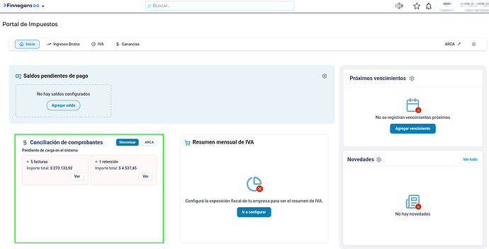

¿Qué muestra la tarjeta del Inicio?
La tarjeta Conciliación de comprobantes está en el panel principal del Inicio y se divide en dos secciones:
  • Pendiente de carga en el sistema: está en el organismo y falta en tu sistema. Muestra un bloque para facturas y otro para retenciones, cada uno con la cantidad de comprobantes, el importe total y un botón Ver.
  • Pendiente de carga en ARCA/AGIP/ARBA: está cargado en tu sistema pero el organismo no lo tiene informado. Mismos dos bloques. Ese mismo estado cubre también lo de COMARB.
Los bloques con registros se muestran con fondo rosado, como alerta.
También podés usar Carga manual (subir un export del organismo) o Sincronizar.
Estados posibles de la tarjeta:
Situación Qué ves
Hay pendientes en el sistema Solo la sección Pendiente de carga en el sistema, con el texto de apoyo “Debe cargar los comprobantes faltantes”.
Hay pendientes en el organismo Solo la sección Pendiente de carga en ARCA/AGIP/ARBA.
Hay diferencias en ambos sentidos Las dos secciones visibles.
Está todo al día Ícono de documento con cruz roja y el texto “Cruce automático con ARCA/AGIP/ARBA: No detectamos facturas y retenciones pendientes en tu sistema”.
Cuando hay diferencias, al pie de la tarjeta aparece la leyenda “Cruce automático con ARCA/AGIP/ARBA: detectamos facturas y retenciones pendientes en tu sistema.”

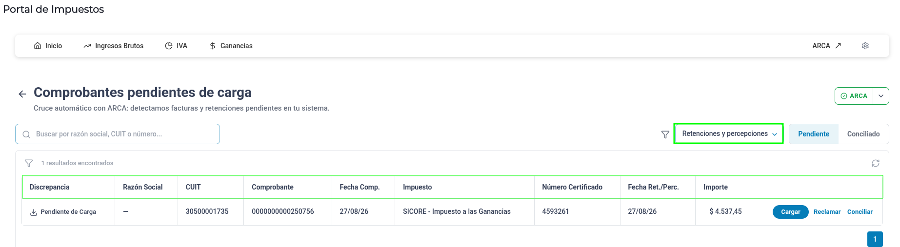

¿Cómo veo el detalle?
El botón Ver de cualquiera de los bloques te lleva a la vista Comprobantes pendientes de carga, con el filtro ya aplicado según el bloque que hayas clickeado (Facturas o Retenciones).
Es una grilla a pantalla completa con:
  • Buscador: por razón social, CUIT o número de comprobante.
  • Filtro Tipo: Retenciones y percepciones o Facturas de compra. Cambia el set de columnas de la grilla.
  • Filtro Estado: Pendiente o Conciliada. Por defecto viene en Pendiente.
  • Contador de resultados y actualización: Muestra la cantidad total de comprobantes (ej. “…resultados encontrados”). En el extremo derecho incluye el ícono de recargar/actualizar para refrescar la lista de datos.
  • Filtro Origen: Todos, ARCA, AGIP, ARBA o COMARB. Por defecto viene en Todos.
  • Filtro Tipo de discrepancia: Todas las discrepancias, Pendientes de Carga, Faltante en ARCA/AGIP/ARBA y Duplicado.

Es la columna más importante de la grilla: indica hacia qué lado está la diferencia. No es un filtro: todas las filas conviven en la misma vista y las distinguís por esta columna.
  • Pendiente de Carga: el comprobante está informado en el organismo y no está en tu sistema. Hay que cargarlo.
  • Faltante en ARCA/AGIP/ARBA: el comprobante está cargado en tu sistema y no aparece en el organismo. Hay que reclamarle al tercero que lo declare, o justificar la diferencia. Ese mismo estado cubre también lo de COMARB.
  • Duplicado: el comprobante está cargado más de una vez en tu sistema. Hay que revisar cuál corresponde anular.
Según la discrepancia de cada fila cambian las acciones disponibles. Eso está explicado en Acciones de conciliación.

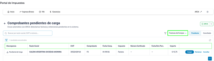

¿Qué columnas tiene cada grilla?
Las columnas cambian según el filtro Tipo que tengas seleccionado.
Retenciones y percepciones: Discrepancia, Razón Social, CUIT, Comprobante, Fecha Comp., Impuesto (Retención Ganancias, Percepción IIBB, Retención IVA, Percepción IVA, Retención SUSS, etc.), Número Certificado, Fecha Ret./Perc., Importe y las acciones.
Facturas de compra: Discrepancia, Razon Social, CUIT, Comprobante (FC, ND, etc.), Fecha Comp., Impuesto, Número Certificado, Fecha Ret./Perc. y las acciones.
Las dos grillas tienen scroll vertical. La de retenciones y percepciones además tiene scroll horizontal, por la cantidad de columnas.
