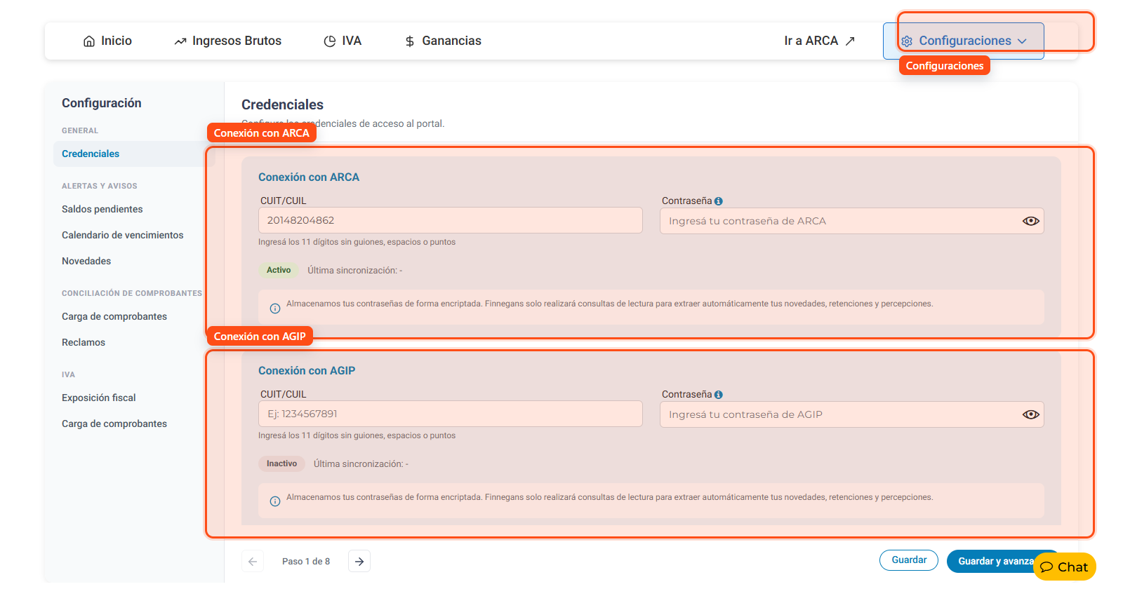

¿Qué organismos se configuran?

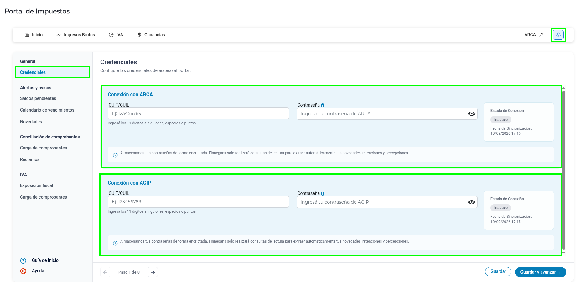

Cada organismo tiene su propia card, y cada una es independiente: podés usar el Portal con solo una configurada.

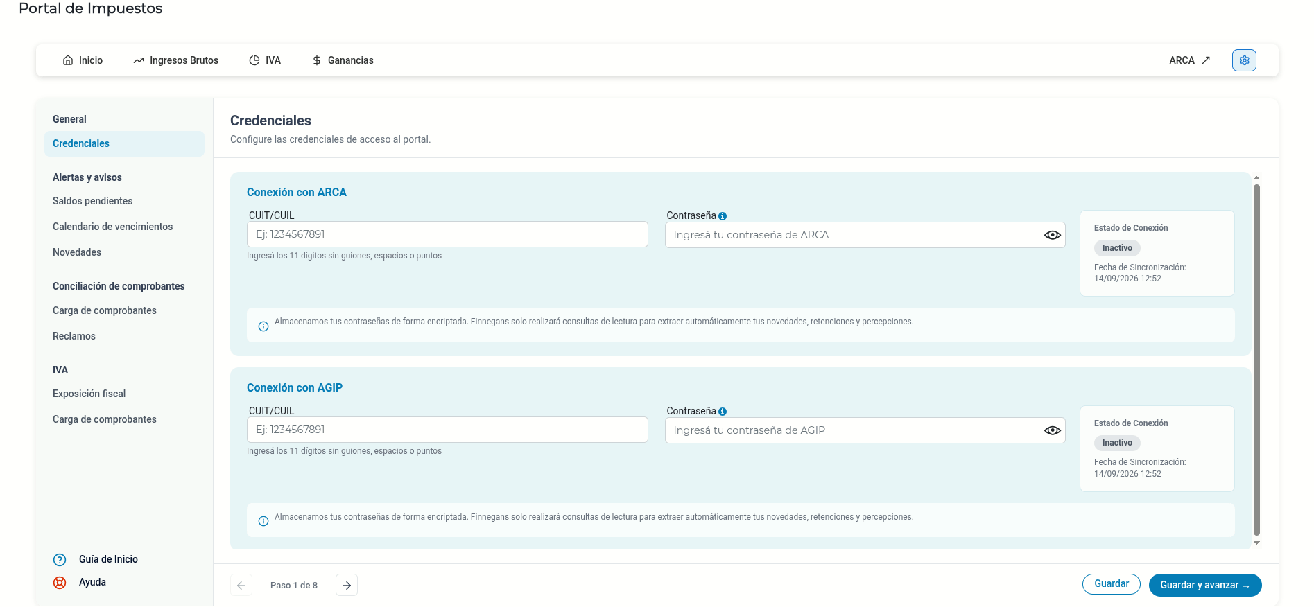

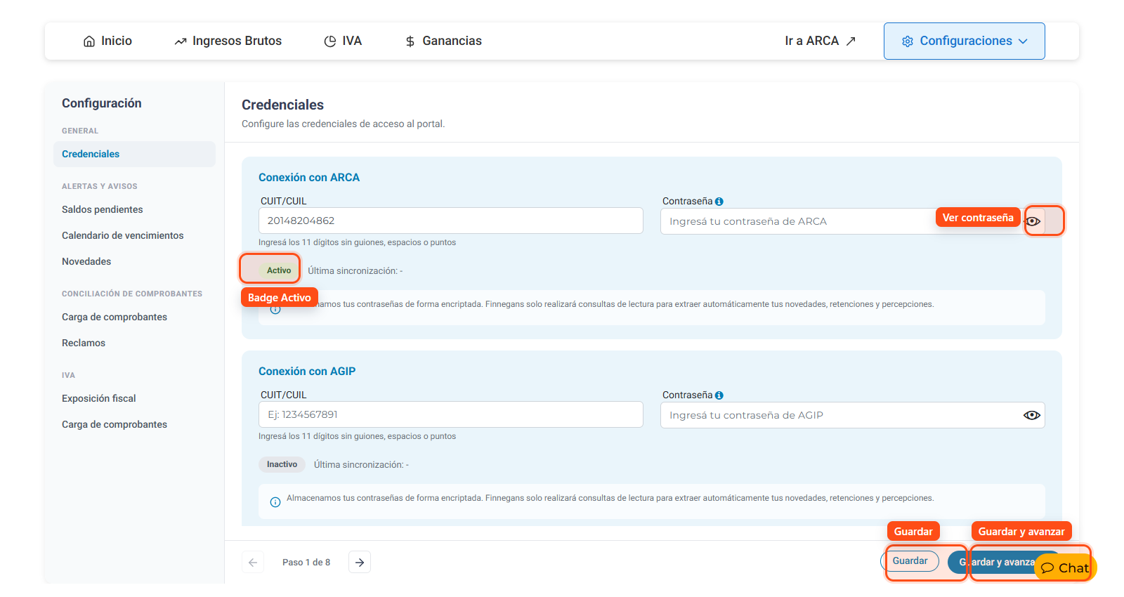

¿Cómo cargar las credenciales de ARCA/AGIP/ARBA?

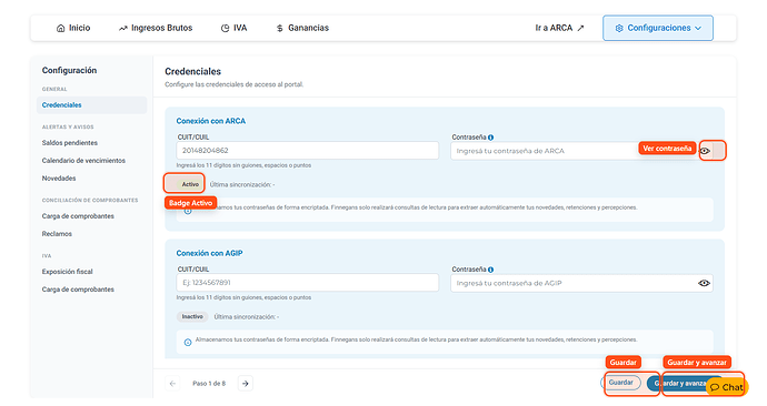

Ingresá a la configuración: Hacé clic en el ícono de ajustes (engranaje) ubicado en la esquina superior derecha del Portal. Vas a entrar directamente al Paso 1, Credenciales.
Verificá el CUIT/CUIL: El campo viene precargado con el CUIT de la empresa matriz si todavía no cargaste ninguno. Es editable, así que podés cambiarlo si necesitás usar otro.
Cargá la contraseña: Ingresá la contraseña correspondiente (Clave Fiscal de ARCA, Clave Ciudad de AGIP o CIT de ARBA). El campo tiene un ícono de ojo para verla mientras la escribís.
Guardá los cambios: Hacé clic en Guardar para quedarte en la pantalla, o en Guardar y avanzar para pasar al Paso 2.
El campo de contraseña se ve vacío aunque esté configurada porque el Portal nunca la devuelve.

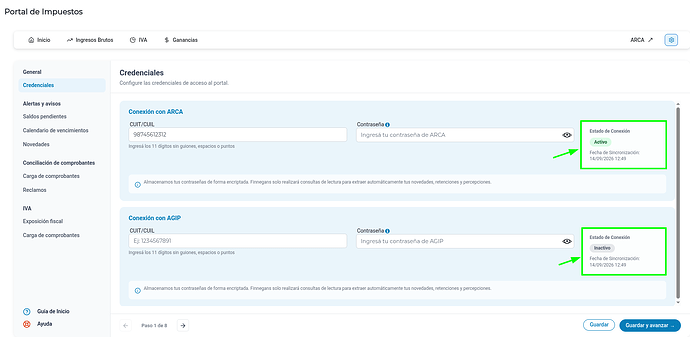

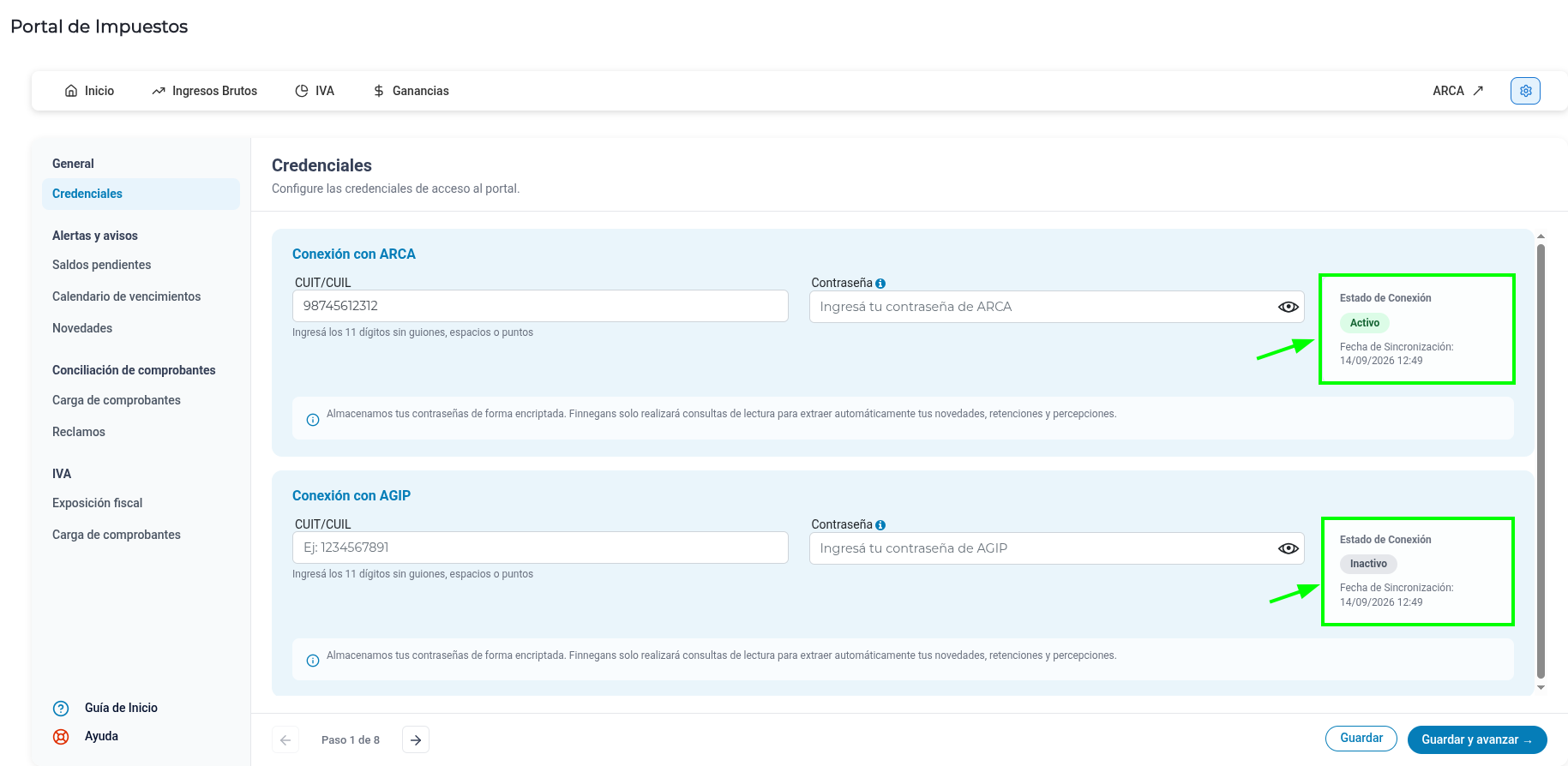

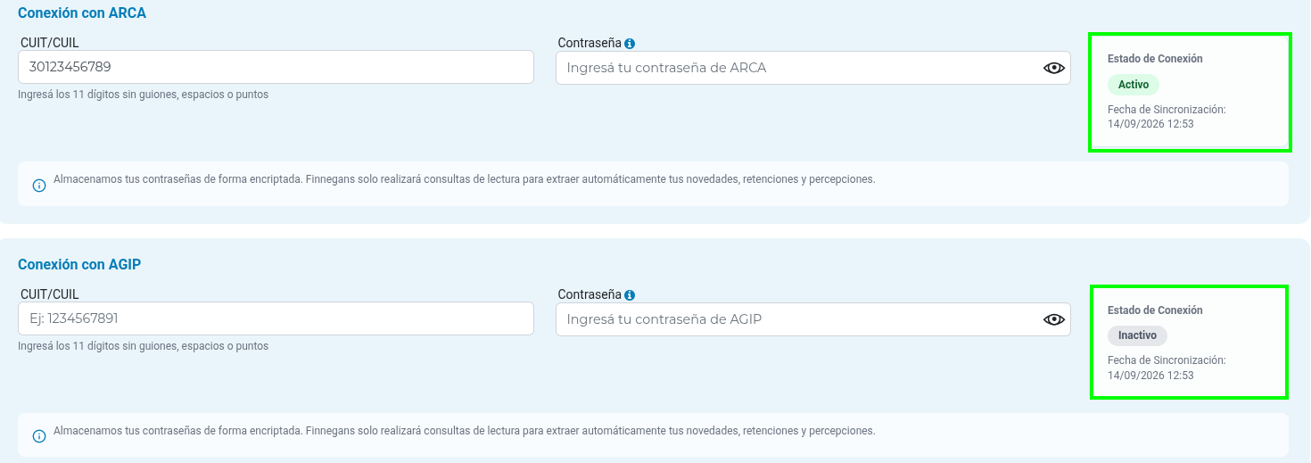

¿Qué muestra el bloque de Estado de conexión?
A la derecha de cada card hay dos indicadores que calcula el sistema:
- Estado de conexión:
- Inactivo (gris): no hay un ingreso validado. Pasa si todavía no cargaste contraseña, y también si ya hay contraseña pero el Portal todavía no registró un intento de ingreso.
- Activo: hay contraseña y el último ingreso al organismo fue correcto.
- Problemas de autenticación: hay contraseña, pero el último intento de ingreso al organismo falló (clave vencida o mal escrita, CIT incorrecto, acceso bloqueado). Revisá la credencial y guardala de nuevo. Guardar la clave no pasa el badge a Activo por sí solo: hace falta un ingreso correcto.
- Última sincronización: fecha y hora (dd/MM/aaaa HH:mm) del último ingreso exitoso al organismo. Si nunca hubo, muestra un guión (
