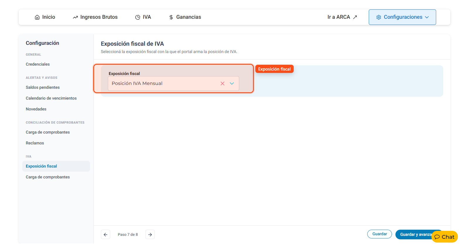

Paso 7: ¿Qué es la exposición fiscal?
La exposición fiscal es el criterio con el que el sistema agrupa los comprobantes para armar la posición de IVA. Es la misma que usás al emitir el reporte de Posición de IVA del ERP.

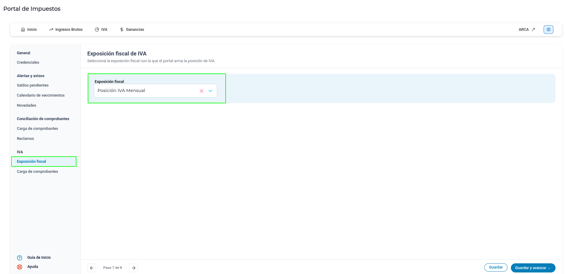

  1. Entrá a Configuraciones → Exposición fiscal (Paso 7 de 8).
  2. Elegí la exposición en el combo Seleccionar…. Habitualmente es Posición IVA Mensual, pero puede variar según cómo esté armado el maestro de tu empresa.
  3. Guardá.
El combo lista únicamente las exposiciones fiscales activas del maestro.
¿Qué pasa si no elijo ninguna?
El sistema te permite guardar vacío, pero las funciones que dependen de la exposición fiscal no van a poder calcular:
  • El Resumen mensual de IVA del Inicio va a mostrar $0,00 o valores que no filtran correctamente.
  • La Posición de IVA de la solapa IVA va a comportarse igual que cuando se ejecuta el reporte sin exposición fiscal.
Si abriste el Portal y el gráfico de IVA está en cero pero sabés que hubo facturación en el mes, este es el primer lugar donde mirar.

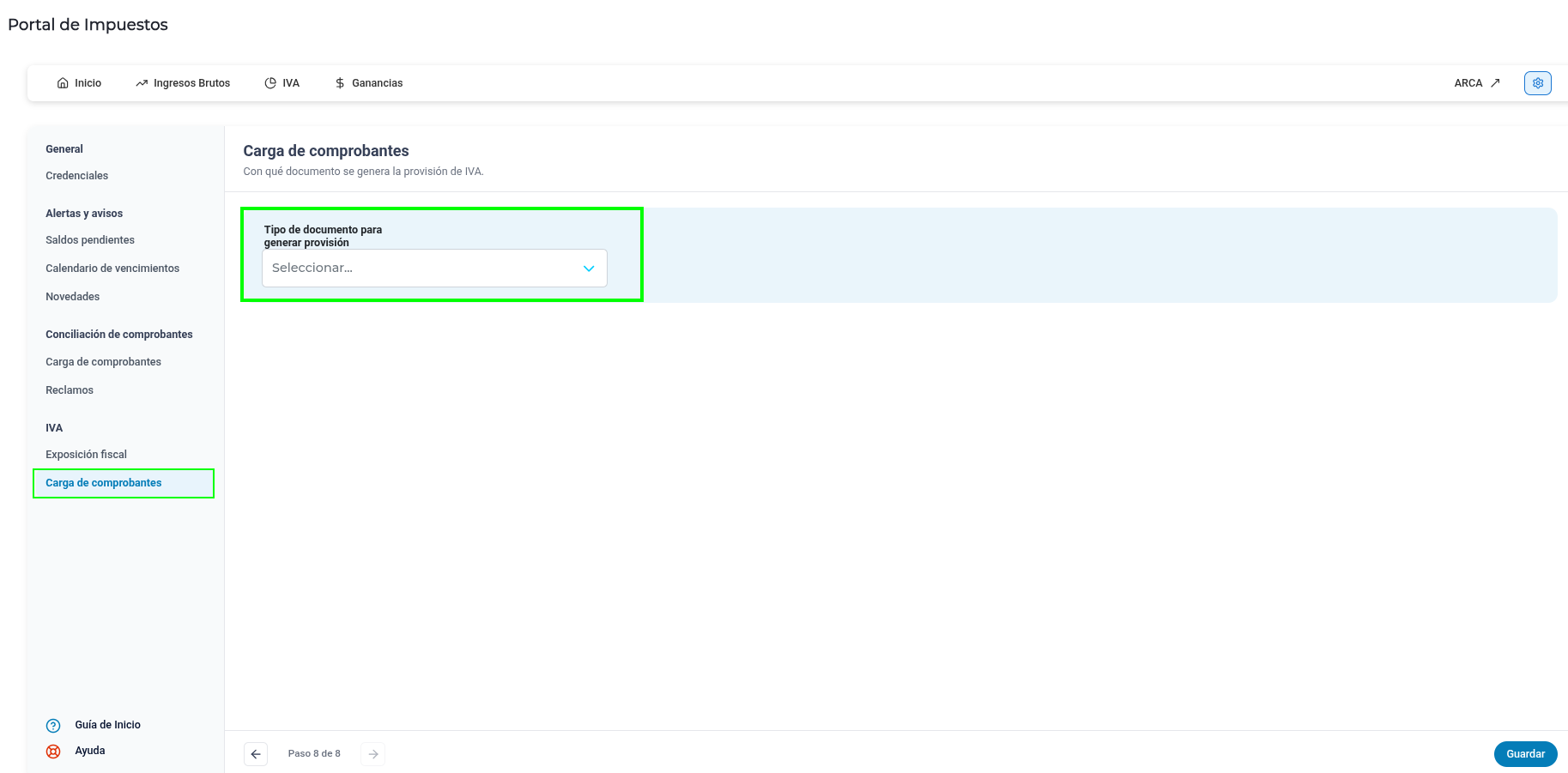

Paso 8: ¿Qué es la carga de comprobantes de IVA?
Es la configuración del documento con el que el Portal genera el asiento de provisión de IVA. La pantalla puede aparecer etiquetada como VEP, pero corresponde a la provisión. El detalle de esta pantalla también está en IVA - Carga de Comprobantes.
  1. Entrá a Configuraciones → Carga de comprobantes dentro del grupo IVA (Paso 8 de 8).
  2. Tipo de documento para generar provisión: elegí el tipo de documento de asiento genérico con el que se va a generar la provisión.
  3. Producto default: si el mockup lo pide, elegí un producto con cantidad 0 y precio 0. El sistema no permite seleccionar ni guardar un producto con cantidad o precio distinto de cero.
  4. Guardá.
¿Qué pasa si dejo el tipo de documento vacío?
Podés guardar la configuración igual. El problema aparece más adelante: cuando desde la solapa IVA intentes Generar provisión, el sistema va a mostrar el error de tipo de documento de provisión de IVA faltante.
Es decir, la configuración no bloquea, pero la función sí.
