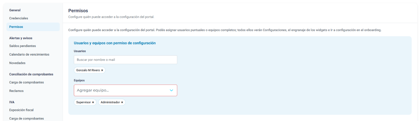

¿Cómo habilito a alguien?
  1. Ingresá a Configuraciones → Permisos (Paso 2 de 9).
  1. Agregá usuarios puntuales: en el campo Usuarios, buscá por nombre o mail y seleccioná a la persona. Aparece como un chip debajo del campo.
  2. Agregá equipos completos: en el campo Equipos, buscá por nombre del equipo y seleccionalo.
  3. Guardá con Guardar o Guardar y avanzar.
Podés combinar los dos campos: habilitar al equipo de Impuestos completo y, además, a una persona de Tesorería puntual.
Para quitarle el permiso a alguien, hacé clic en la x de su chip y guardá.

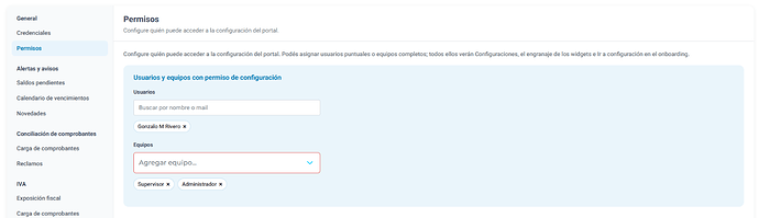

¿Por qué no puedo editar la lista de Permisos?
Porque solo un administrador del espacio puede agregar o quitar usuarios y equipos de esta lista.
Si entraste a Configuraciones porque te habilitaron acá, vas a ver el paso Permisos, pero en solo lectura: los selectores están deshabilitados y no podés quitar chips. Es intencional: si cualquier usuario habilitado pudiera editar la lista, podría darle acceso a toda la empresa.
El resto de los pasos los podés editar y guardar normalmente.
