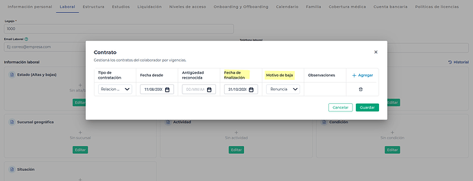

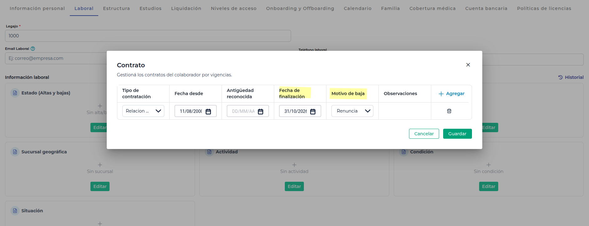

  1. Acceder a la Ficha del Colaborador y seleccionar la solapa Laboral.
  2. Ingresar a la card de contratos
  3. Registrar obligatoriamente los campos Fecha de Finalización y Motivo de Baja .
  1. Hacer clic en Guardar para confirmar los datos ingresados en la solapa Laboral.

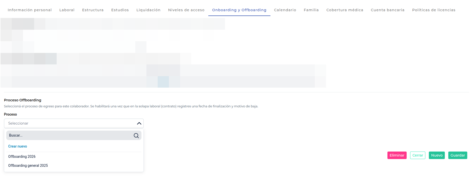

  2. Navegar a la solapa Onboarding y Offboarding.
  3. Verificar que el desplegable Proceso Offboarding se encuentre habilitado.
  1. Seleccionar el proceso de egreso activo correspondiente.
  2. Hacer clic en Guardar cambios.
